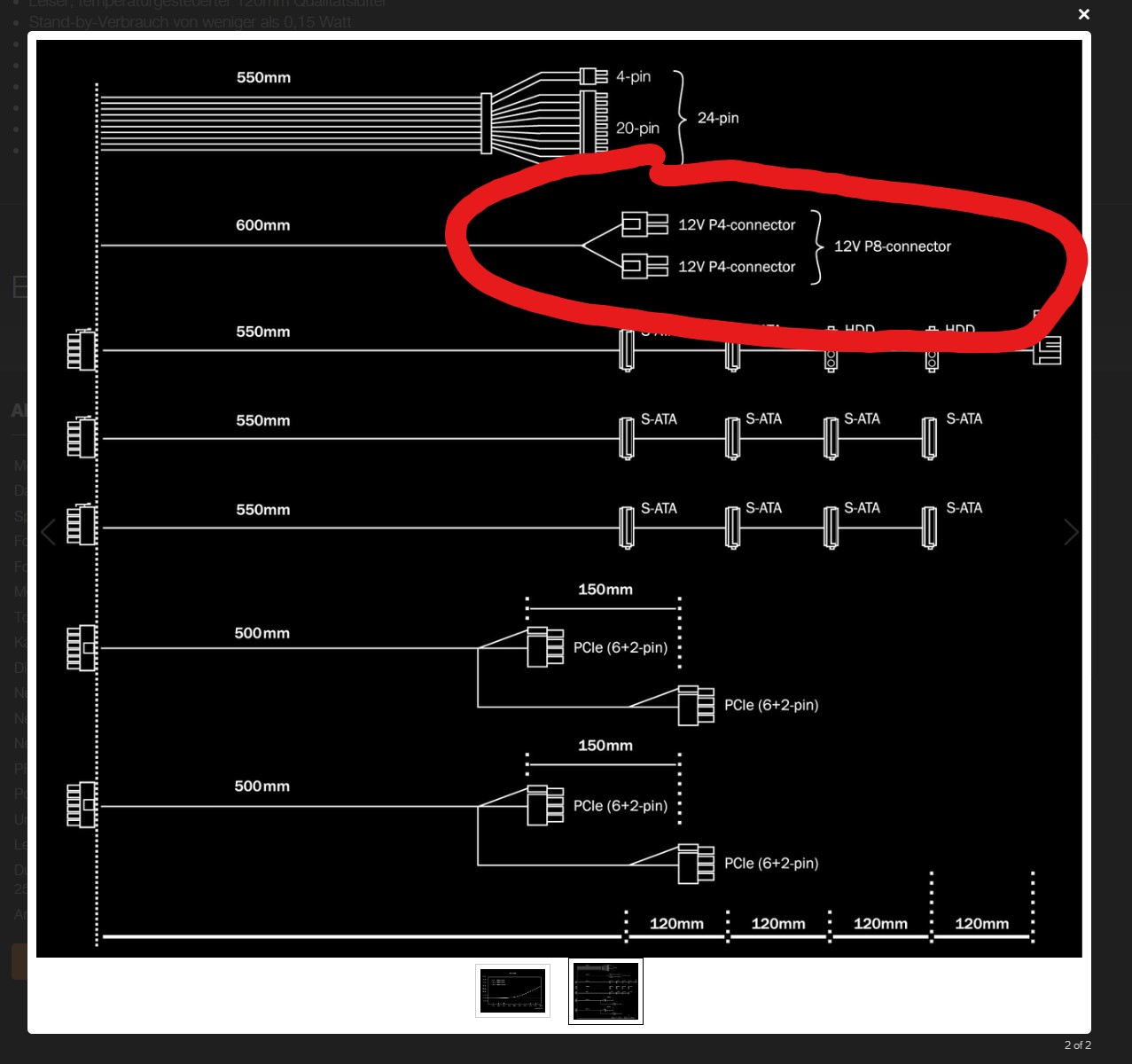

Mein Problem ist folgendes, für mein Mainboard brauche ich ein 8 Pin Kabel, da ich ein nicht modulares Netzteil haben und mein Netzteil nur ein 6+2 Pin hat brauche ich einen Addapter. Leider finde ich keinen passenden!
Das ist ein PCIe-Anschluss für Grafikkarten. Fürs Mainboard reicht auch der 4-polige.

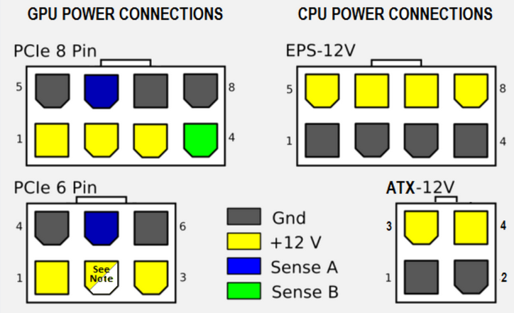

Also, wenn ich das richtig sehe, paßt der PCIe 8 Pin mit den zwei abgeschrägten Pins 4 und 6 durchaus in die EPS-12V Buchse da dort ganze Quadrate sind. Nur anders herum würde es nicht gehen.

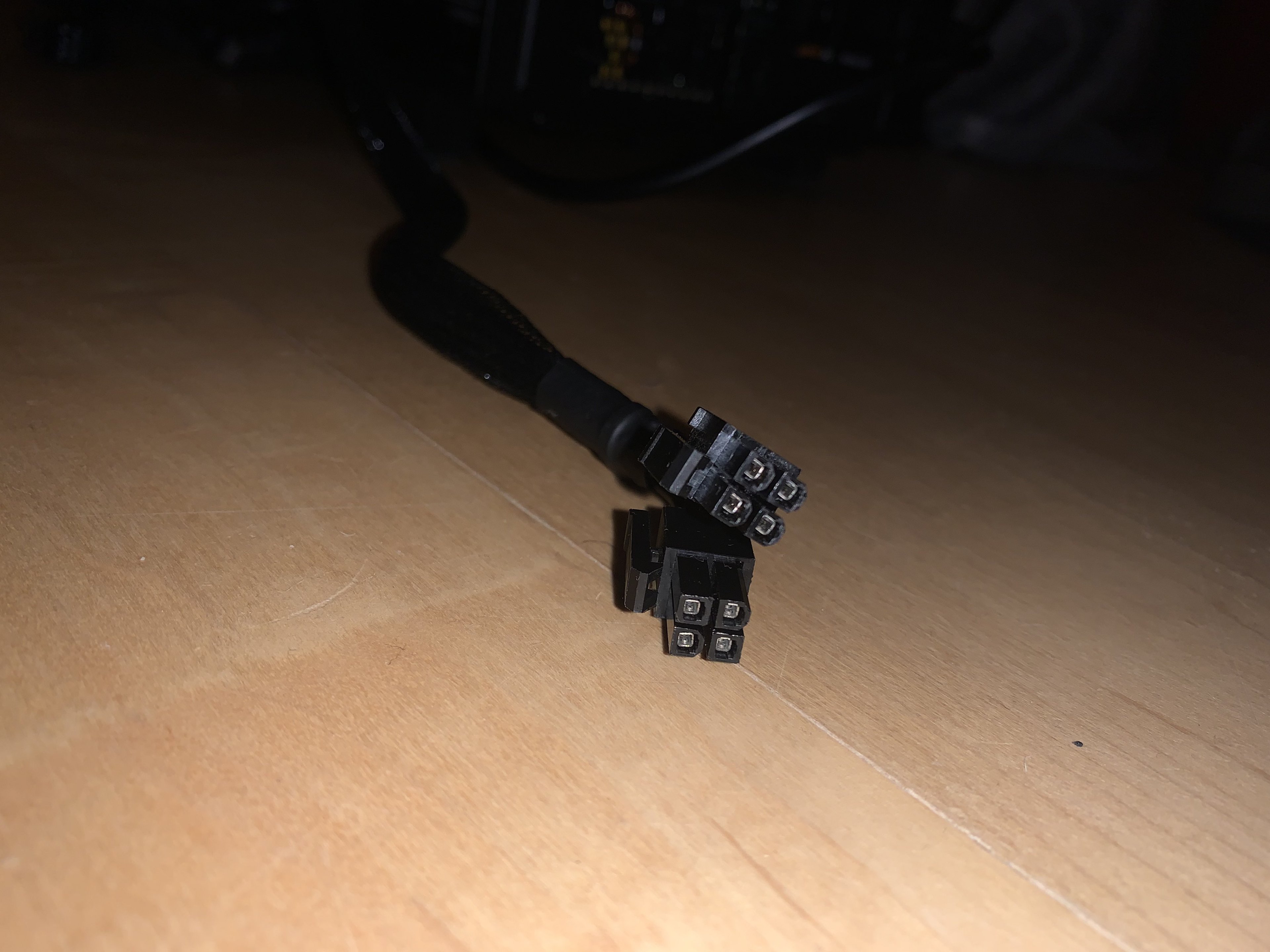

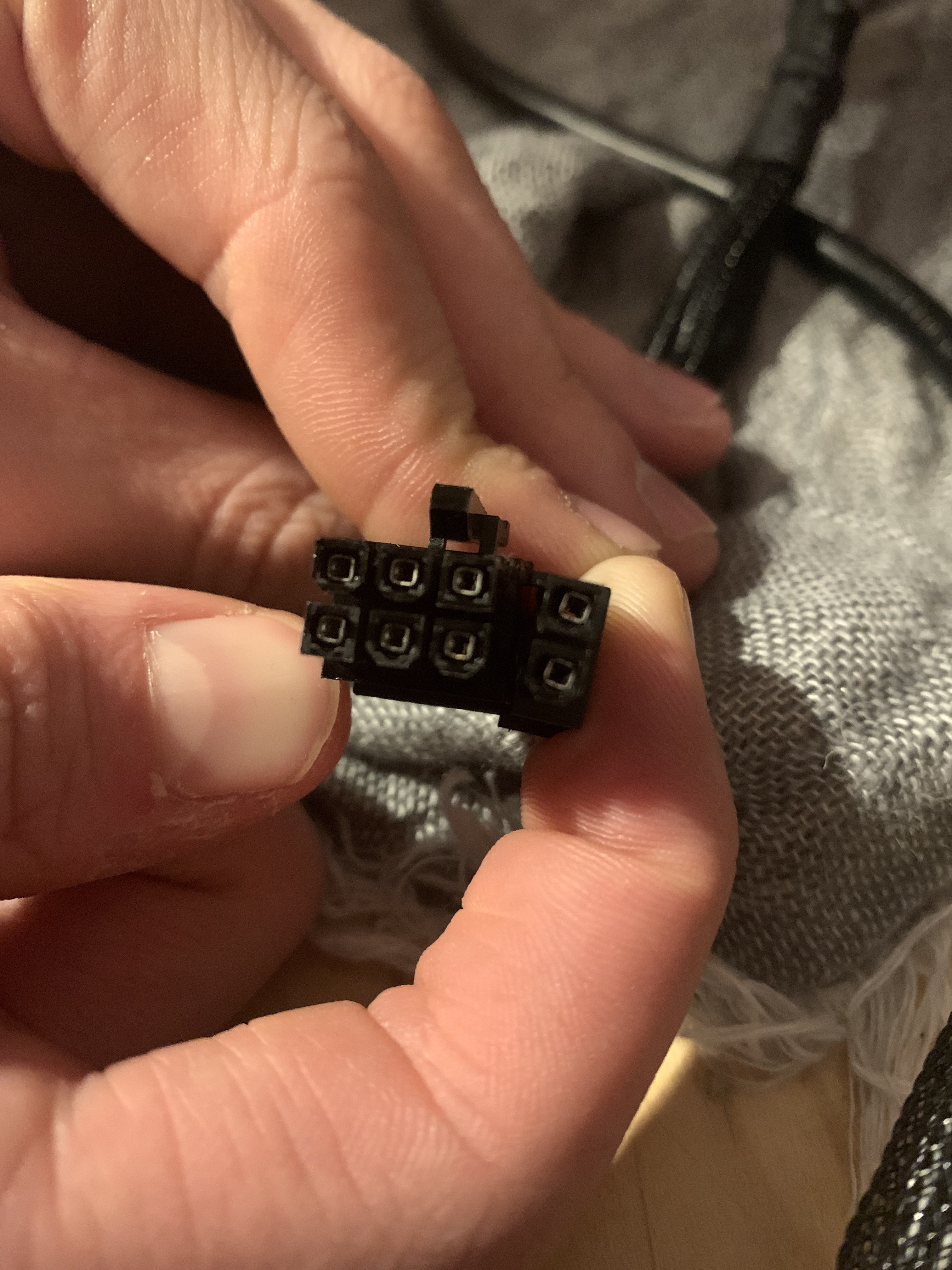

das ist ja eig. mein CPU kabel...das ist ja rund, eckig, rund, rund und unten eckig, rund, rund, rund

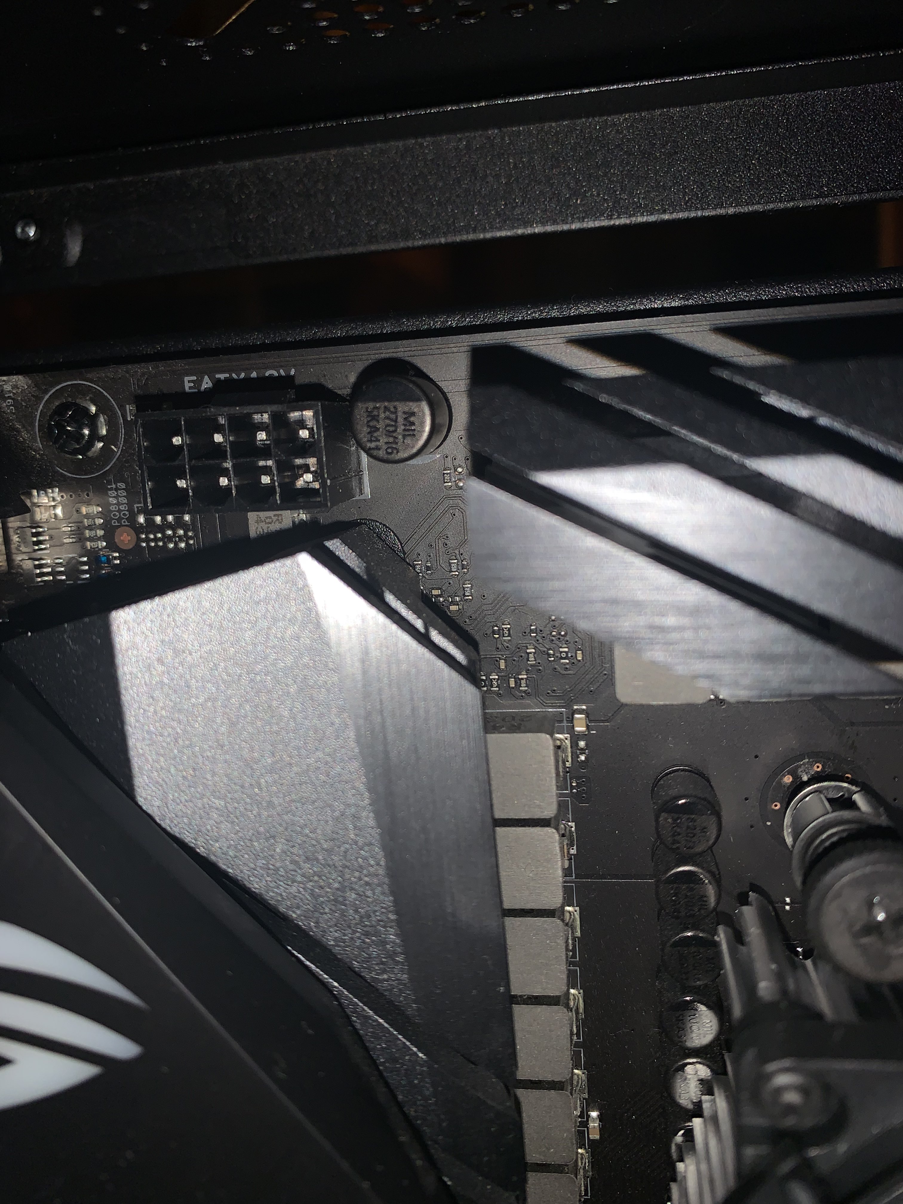

aber der Port im Mainboard ist
rund, eckig, eckig, rund und unten eckig, rund, rund, eckig
bisy schrieb:
Da warst du der erste, bei dem die nicht passen.
Die passen eigentlich problemlos
ich hab schon ein paar PCs gebaut, der hier ist ja für einen Freund aber bei den anderen hat es auch immer gepasst...
Dir ist schon klar, dass die "runden" Pins vom Stecker auch in die viereckigen Pins vom Board Anschluss passen?
Denn von den Außenmaße sind die gleich.
Nur die viereckigen Pins vom Stecker würden nicht in den "runden" Pins vom Board Anschluss passen.
Also es passt alles, wie gesagt, du wärst da echt der erste, wo es nicht passt
