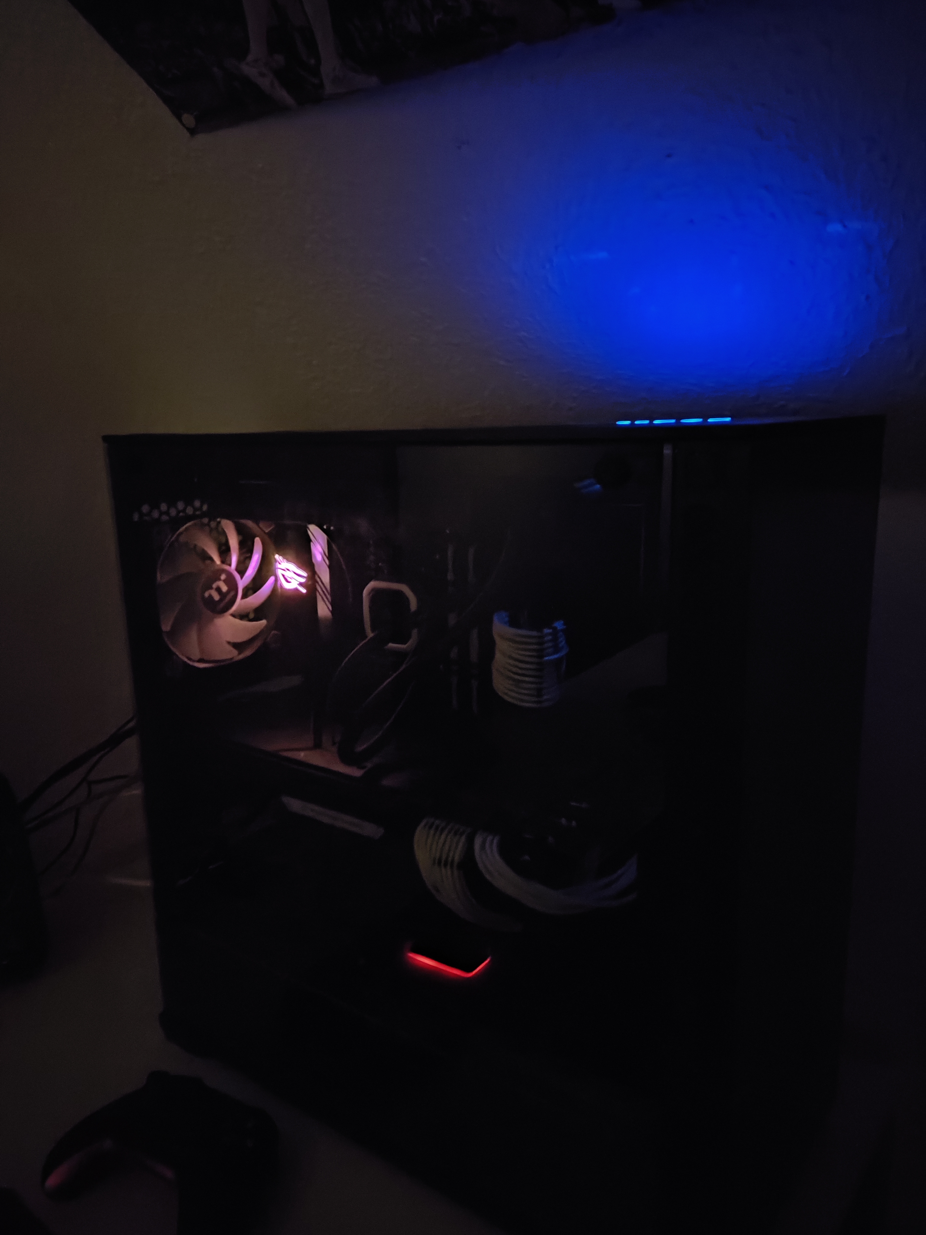

Hab ich gemacht, trotzdem bleibt die RGB vom Mainboard an, plus die Beleuchtung der USB Hubs vom Case, siehe Bild.....
Das war vorher nicht

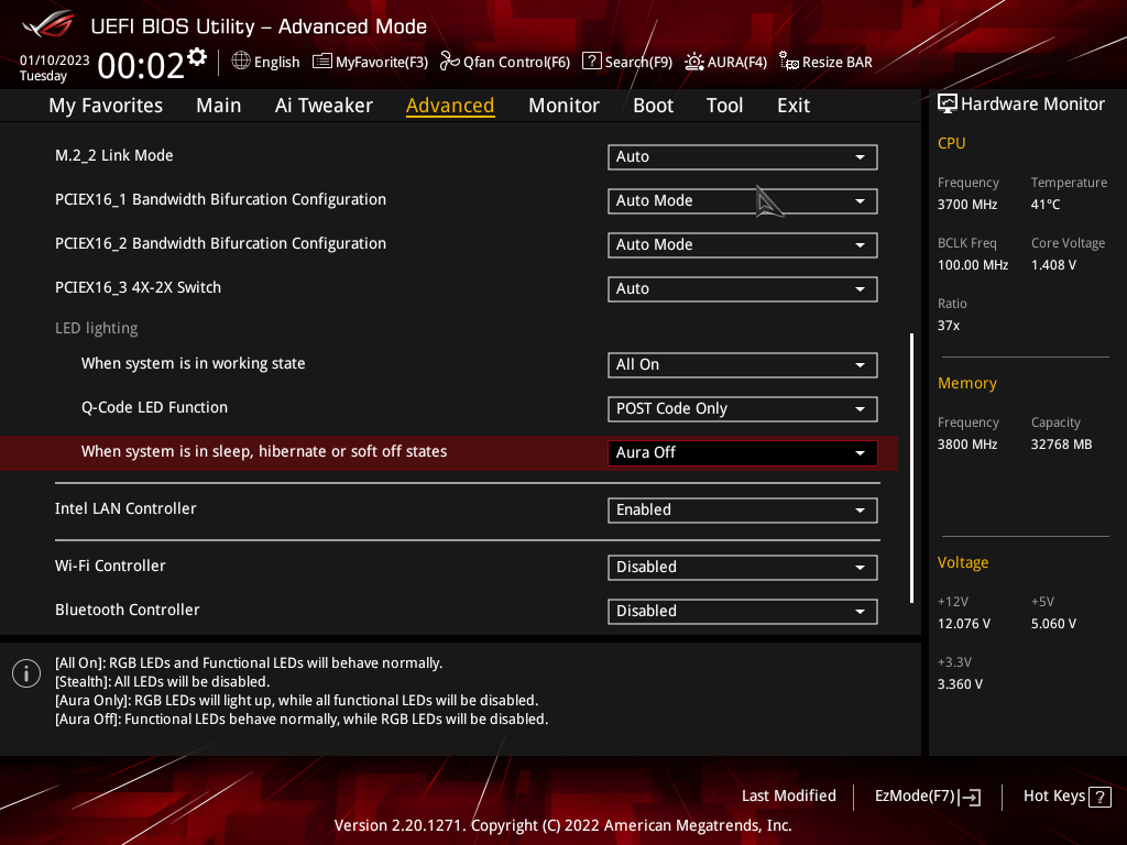

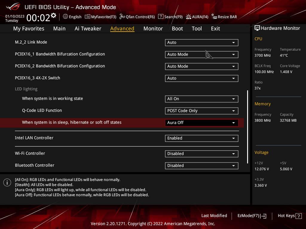

So sieht es bei mir aus, mit den Einstellungen ist die MB Beleuchtung in Ruhe oder runtergefahren aus.
Hast du vielleicht irgendwelche RGB Software installiert ?

Probiere mal statt "Aura Off" den "Stealth Mode" - evtl ändert das ja was.
Reaktionen: havenol

So, die RGB vom Mainboard habe ich jetzt ausbekommen nach dem Herunterfahren. Ich hatte gestern abend schon auf Aura Off gestellt, dass hat er aber irgendwie nicht gespeichert und war wieder auf Aura On. Jetzt hab ich es aber nochmal umgestellt und jetzt klappt es. Was allerdings immer noch leuchtet sind oben auf dem Gehäuse die USB Port vom Case ( siehe Bild etwas oben), sowie meine Ladestation von meiner Razer Naga Pro. Das muss ja was mit der Stromversorgung der USb Ports zutun haben oder? Was muss ich denn da noch umstellen?
Super, danke.
Habe ErP Ready S4+S5 Enabeld, jetzt geht alles komplett aus :)
