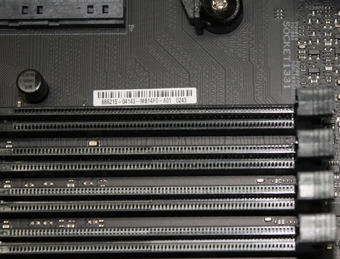

Bei Asrock ja, aber bei Asus habe ich noch keinen gesehen (Strix x370, Dark Hero, Strix B550-E)
würde mich wundern, hatte bisher bei jedem Asus Board nen kleinen Sticker. Entweder neben dem Ram, auf den Sata Ports oder sonst wo.

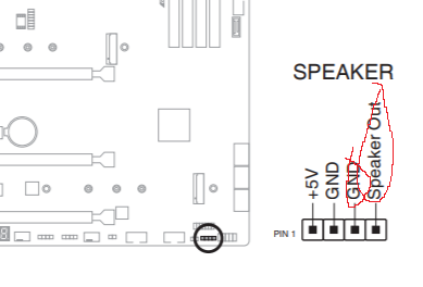

steck mal die HDD Led an den Beeper Out und schau was die anzeigt

Wo genau befindet sich der Beeper Out ? Ich habe leider kein Speaker
Bei den RAM-Slots ist ein weißer Aufkleber.
Am Ende steht da die ausgelieferte BIOS-Version (auf dem Bild ist es Version 0243)

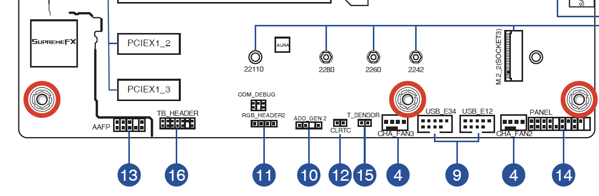

Das Brett hat einen Header für clear CMOS. Netzstecker ziehen, EIN-Button 10-15s halten (damit sich nicht noch irgendwo Restladungen rumtreiben), dann den Header (hier Nr. 12) 3s überbrücken, dann weiter nach #4. Das geht auch ohne CPU und ohne RAM und nur mit der PSU. Nur um andere Fehlerquellen zumindest beim flashen auszuschließen.

Hier solltest du auch die HDD LED anschliessen können
(bin mir aber grade nicht sicher ob das so richtig war von der belegung her?)
