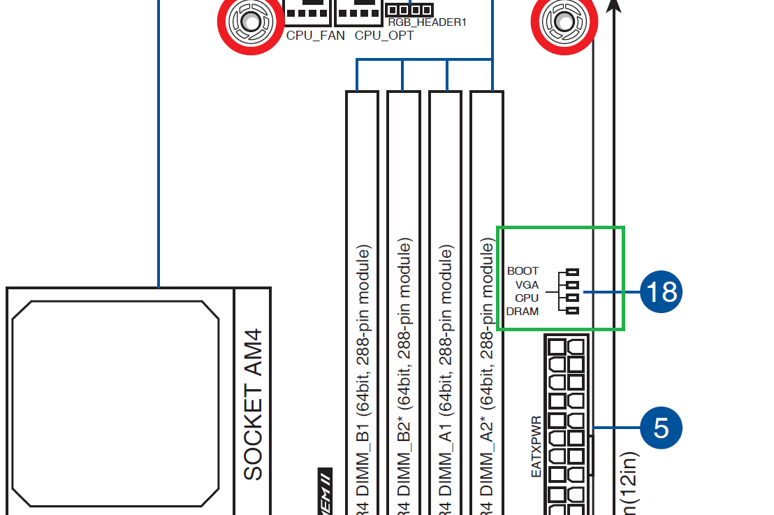

Bei welcher dieser LEDs ist denn Feierabend?

Er kommt bis zur dritten LED, ab CPU ist Feierabend, weiß ist Boot, orange ist VGA und CPU müsste rot sein wenn ich mich nicht irre oder ? Und ab rot beginnen die Farben in der gleichen Reihenfolge von neuen.

Also findet das Mainboard die CPU nicht, weil ab Rot beginnen die Farben erneut zu erscheinen und wiederholen sich dann ständig.
Oder was sagt ihr dazu ?

Die Festplatte SSDs sind NVME/ M2 oder SATA? Weil wenn die drei Dioden durch sind müsste ja Boot beginnen.
