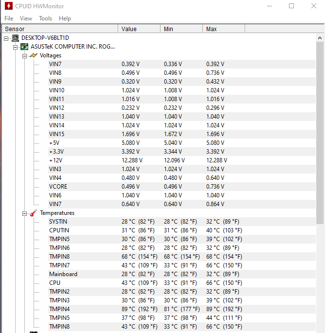

ich habe mir vor 3 Tagen ein neues Pc System zusammengebaut und bin soweit auch sehr zufrieden.
Allerdings bin ich etwas stutzig über die Temperaturen der TMPIN4, die 90 Grad heiß wird (gerade in diesem Moment, wo kein Prime oder Spiel läuft).
Ausgelesen habe ich die Temperaturen in dem Programm HWMonitor.
Zu meinem System:
AMD Ryzen 3600 | Asus B550 Asus-F Gaming (Wi-Fi) (aktuelles BIOS) | be quiet Gehäuse 500dx | be quiet dark rock slim | MSI gtx 1660 ti ..
Ich denke der Gehäuse-Airflow sollte mit dem CPU Kühler und dem Gehäuse Lüftern ganz gut sein.
Woran könnte das liegen? Muss ich mir Sorgen machen?
Vielen Dank im Voraus!

durchaus möglich dass es da gar keinen sensor gibt und das programm einfach irgendwas anzeigt. gib doch bei Google mal "tmpin4" ein.
Reaktionen: feidl74

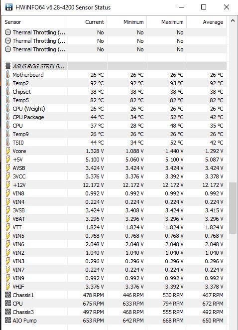

Hwmonitor wegwerfen und was vernünftiges wie HW-info benutzen
Reaktionen: thompson004
Wäre möglich. Der Wert verändert sich aber ständig.
das sieht nicht besser aus.
Gibt es hier evtl. jemanden, der dasselbe Mainboard hat? Bei ihm müssten die Temperaturen ja genauso hoch sein ..

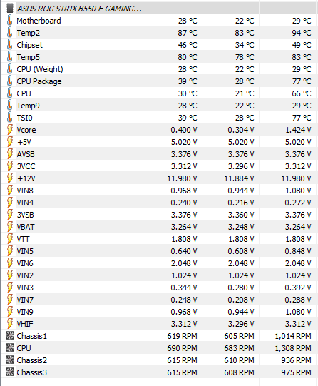

Morgen, hier sind die Temps ähnlich, vielleicht ist Temp2 die Spannungswandler?
3600X - Radeon 5700 XT negativ aufgefallen ist mir im Betrieb nichts, der PC läuft auch bei
sommerlichen Temperaturen problemlos.
Mach dir keine Sorgen, dass Board hab ich auch im Einsatz und die Temperaturen sind definitiv nicht richtig ausgelesen. Bei mir zeigt er ähnliche Werte. Das liegt vermutlich daran, weil das Board seitens Asus keine VRM Sensoren spendiert bekommen hat. Das E Gaming hat welche, dass F Gaming nicht. Habe aber kurz nach Einbau und Prime Vollast mit Tempfühler gemessen und hatte da nicht mal 65Grad an den Spannungswandlern. Getestet mit 3600X und 3700X.

solche Temp-anzeigen deuten meist darauf hin, das dort gar kein sensor misst, sondern z.b. von der amd cpu einfach der gemeldete value wert (0-256, glaub ich) in eine temperatur umgewandelt wird. diese ist dann i.d.r. nur eine schätzung
