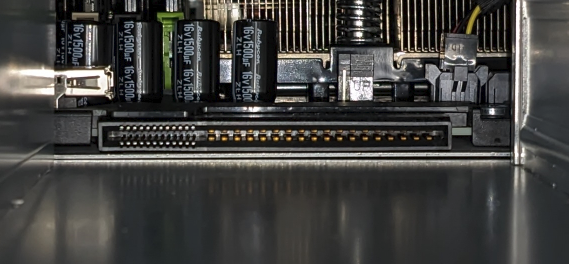

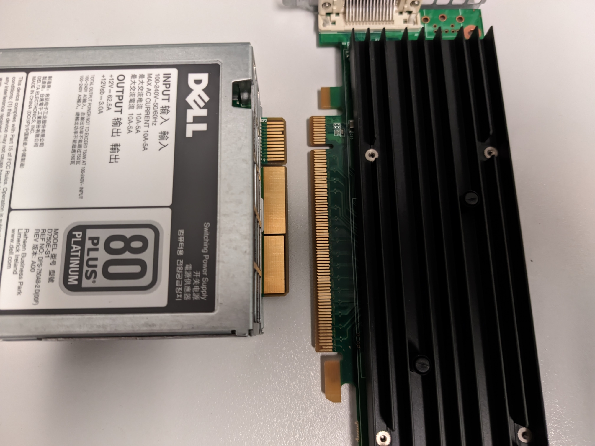

übrigens ist das die grösse eines solchen anschlusses und die anzahl der kontaktfedern, die dell bei einem 750W netzteil vorsieht. dagegen sieht die asus-variante nach einer ziemlichen sparversion aus.
