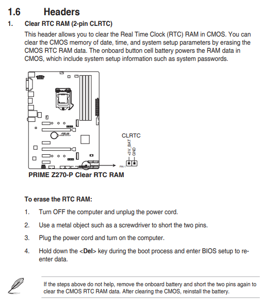

Hi,
habe clear RTC gerade durchgeführt. Es zeigt keinerlei Änderungen? Irgendwas falsch gemacht?

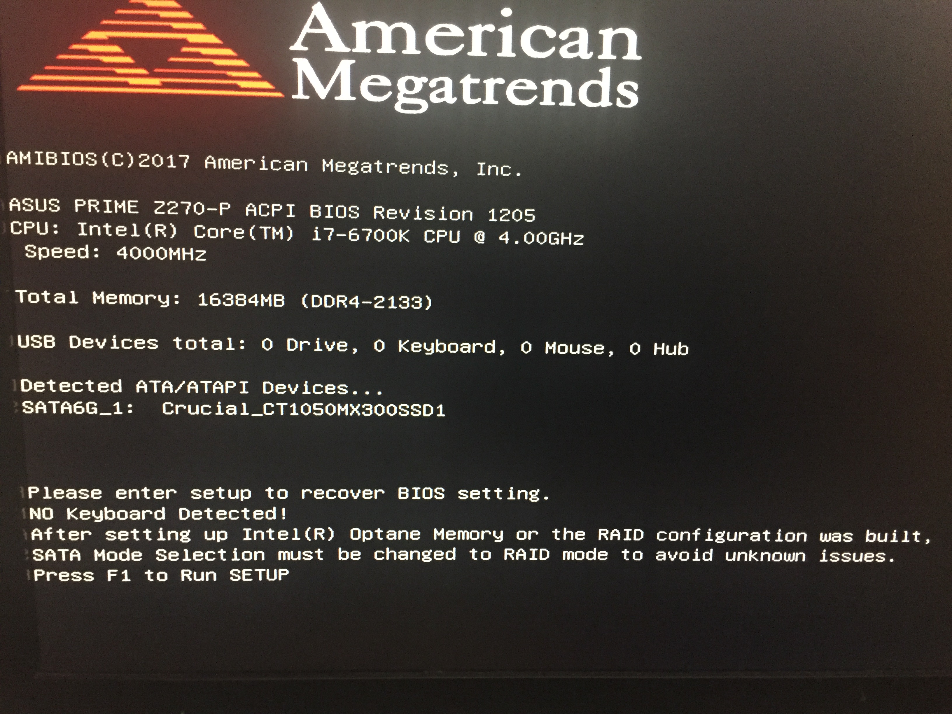

Ja, die benutze ich die ganze zeit weil meine Grafikkarte nicht erkannt wird
Diese Information werden mir angezeigt

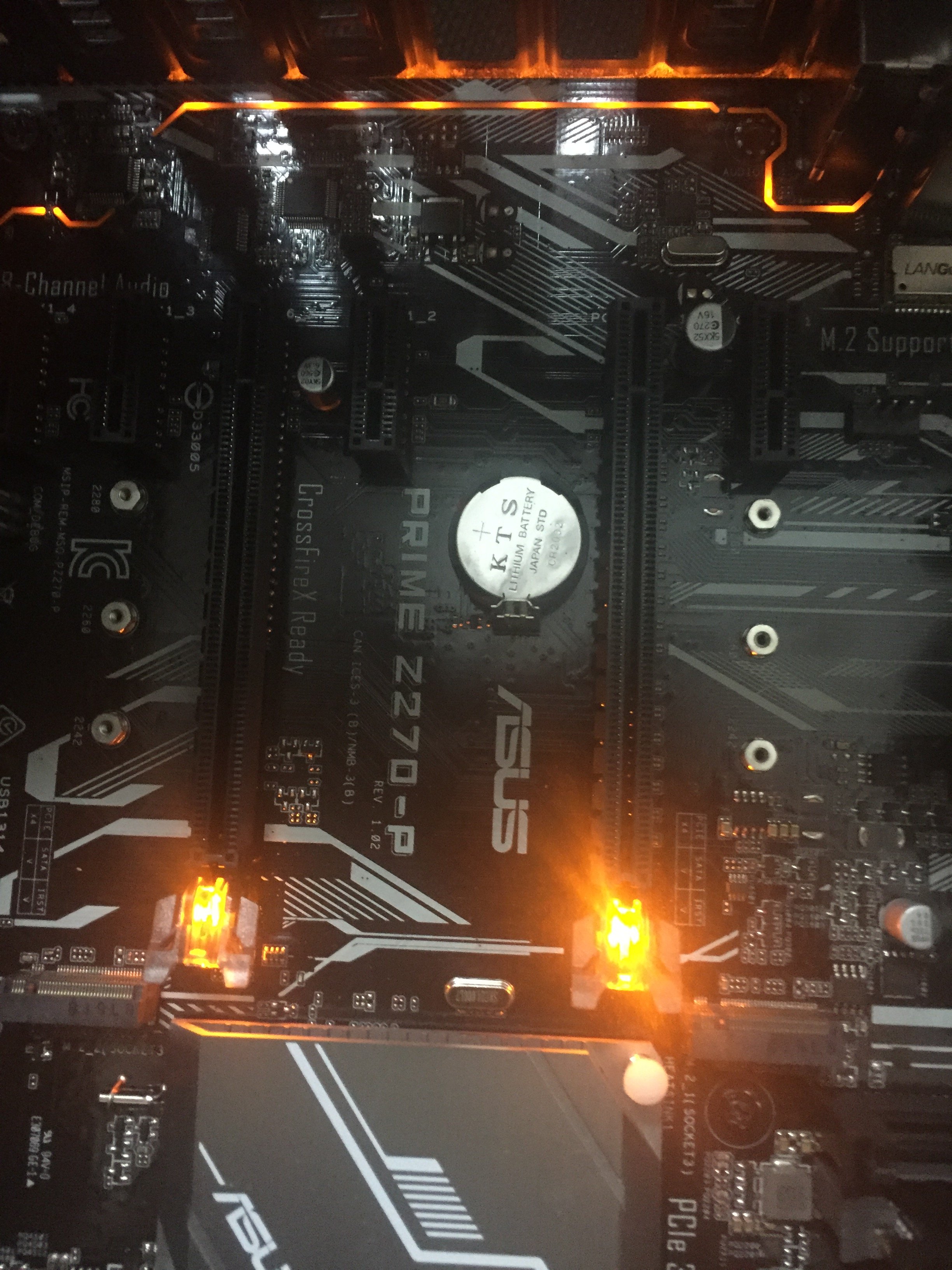

Und noch was: mach bitte mal fotos von beiden Karten bei den PCIe-Anschlüßen (OHNE diese vorher irgendwie sauber zu machen)

Hier hiffe es ist richtig

ich sage Grafikkarten, du verstehst Mainboard.
ich sage komplette Hardware mit ALLEM, du schickst die Basisspecs.
Irgendwo drücke ich mich entweder sehr undeutlich aus (dann sag es!) oder du willst es nicht verstehen...
Das sind die Slots am Mainboard. Was steckt man da rein? Die Grafikkarten. Ich wollte Bilder des Teils der Grafikkarte den man da reinsteckt wo du gerade das Foto gemacht hast... Jetzt verständlich?
