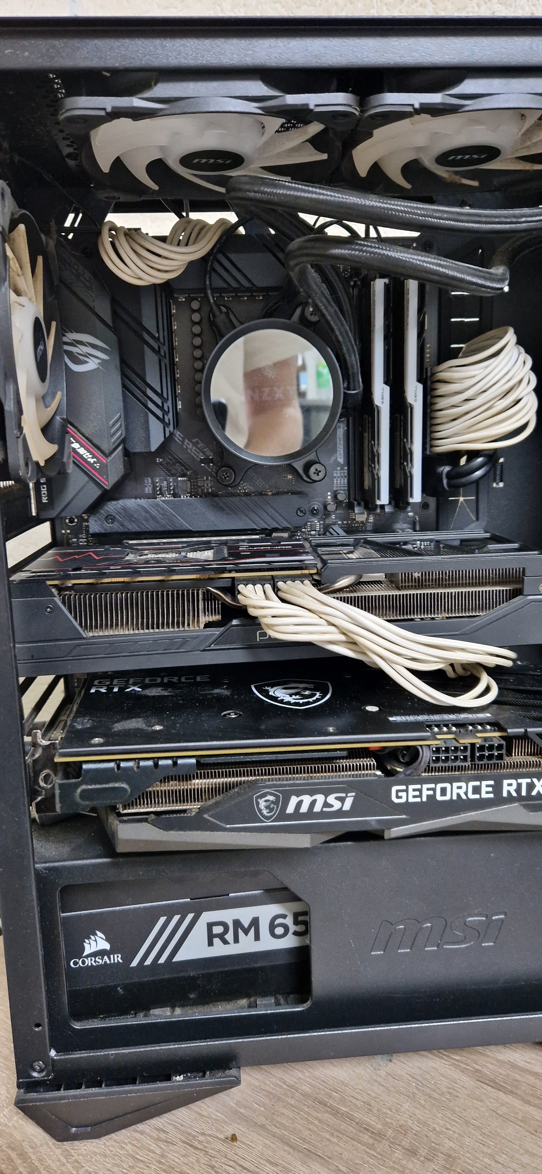

Mach Mal ein Bild vom Innenraum bitte.
Ist die Grafikkarte wieder korrekt angeschlossen?
Die VGA Led weist ja in eine Richtung die ich zuerst prüfen würde.

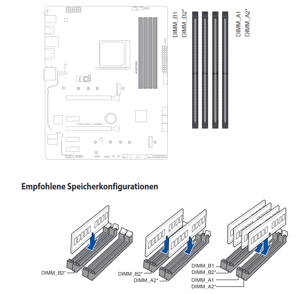

Den RAM bitte so stecken wie es in der Anleitung des Mainboards steht.

hypezyt schrieb:
RAMs von Slot 2 und 4 auf 1 und 3 umgesteckt
Das war nicht richtig...2 und 4 sind die richtigen Slots für Dual Channel - Handbuch Seite 1-5 - https://dlcdnets.asus.com/pub/ASUS/...MING_UM_WEB.pdf?model=ROG STRIX B550-F GAMING

Habe alles wieder korrekt eingebaut, so wie es davor über ein Jahr funktioniert hatte, die Grafikkarte eingeschlossen. Auf dem Bild hatte ich eine Vega 56 zum Test eingebaut. (Die sleeve Verlängerungen wurden schon geprüft und sind nicht defekt)
glZmO schrieb:
glZmO schrieb:
Habe ich dann auch bemerkt, wie in dem Bild in der anderen Antwort zu sehen habe ich die RAMs auch wieder auf ihre ursprüngliche "richtige" Position zurück gesteckt jedoch hat das leider nichts gebracht und der PC bootet immer noch nicht.

Habe den CPU Kühler schon wieder auf seine ursprüngliche Position gesetzt und alle wichtigen Dinge bis zum Netzteil hin neu verkabelt, wie auf dem Bild zu sehen. Bisher habe ich jedoch nur die Strom und SATA Anschlüsse angefasst ich versuche es mal mit den anderen.

Abgesehen davon, dass das NT scheinbar nicht verschraubt wurde, sitzt auch die untere Grafikkarte nicht im Slot und hat keinen Strom. Wie willst Du da ein Bild bekommen???
Reaktionen: Restart001
Die grafikkarte liegt dort nur zur Veranschaulichung, logisch dass sie so nicht funktionieren kann. Das Netzteil war verschraubt, ich habe es nur gelockert da ich sonst in dem relativ engen Case nicht gut an die Kabel komme.
