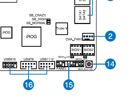

Edit: Im Handbuch ist es/er zu sehen "Bios Switch" unten rechts auf dem Board!

Den Knopf habe ich auch schon gefunden und benutz. :D Frage war eben ob ich im laufenden Betrieb wechseln kann oder nicht. das erste ist nach Load setup default wieder im normal Zustand und bleibt so. Ich experementiere mit dem 2ten Bios rum da ich es auch so verstanden habe laut Anleitung das bei einem crash etc das erste wieder genommen wird bzw. wenn man ein oc fan ist eben mit dem 2ten experementieren kann. Auch via roc und blutoth kann oc betrieben werden....
