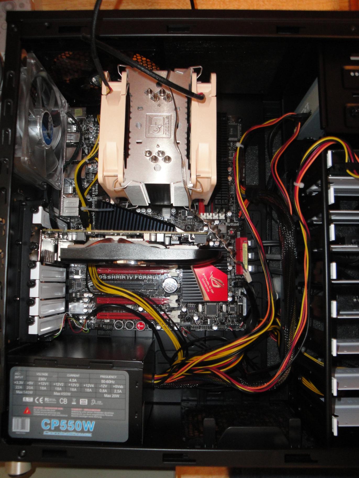

hallo leute habe heute meinen neuen rechner zusammengestellt und alles an geschlossen
wenn ich jetzt dem netzteil saft gebe fängt die rote LED über den Button (der heißt nur Button ) an zu blinken der button befindet sich rechts unterm RAM wenn ich nun beim mainboard auf start drücke bewegen sich die lüfter kurz ein (kleines ruckeln) dann steht wieder alles und die LED blinkt weiter alles bleibt still nichts rührt sich

ich habe noch ein bild angehängt vl hilft das

Haste auf die Abstandshalter geachtet, dass diese so gesetzt sind, dass sie mit den Schraubenlöchern des MBs übereinstimmen, keiner zuviel eingesetzt wurde ?
Ist der +12V-Stecker für die CPU-Zusatzstromversorgung aufgesteckt ? ( links der CPU )
scheiße haben die abstandshalter vergessen :(((( kann jetzt iwas kaputt sein ?
Nein, das MB startet einfach nicht = Kurzschluss - sofort ausbauen und die Abstandshalter KORREKT einsetzen -

Und tausche Das Netzteil um wenn du noch die Möglichkeit hast. Die Dinger taugen nichts und reißen (wenn sie verrecken) auch gerne mal andere Hardware mit in den Tod.
Laut deinem Bild sieht es so aus,als ob du den Stromanschlus an deiner Grafikkarte vergessen hast anzuschliesen.Könnte auch daran liegen.Hat dein Netzteil überhaupt noch einen 6poligen Stromanschluß für die Grafikkarte ?
Seh gerade auch das dein Netzteil wohl keinen Extra Stromstecker für PCi Express besitzt und einfach zu wenig Ampere auf der 12 Volt Schiene liefert.Kauf dir ein Marken Netzteil dann sollten die Probleme der Vergagenheit angehören
ja das nt besitzt einen 6poligen anschluss ich setze grade die abstands halter drunter
Ahhhhh! Tut nichts zur sache, aber BITTE BITTE BITTE! KAUF EIN NEUES NETZTEIL UND MACH EIN BISSCHEN KABELMANAGEMENT! Outch, so ein geiles mainboard und so ein netzteil? :O Man sollte dabei dann doch lieber seine Konfig erstmal abchecken lassen (hier im forum wird man bestens beraten (: )
Die Qualität des NTs ist nicht berauschend - sollte aber für den "normalen" Betrieb erstmal ausreichen - ich verstehe die Verkäufer eines solchen NTs nicht - zumindest die sollten wissen, dass das NT bei der eingesetzten Hardware Probleme machen wird - höchstwahrscheinlich -

so die löcher im gehäuse sin für die bolzen zu klein kann jetzt aufbohren ^^
