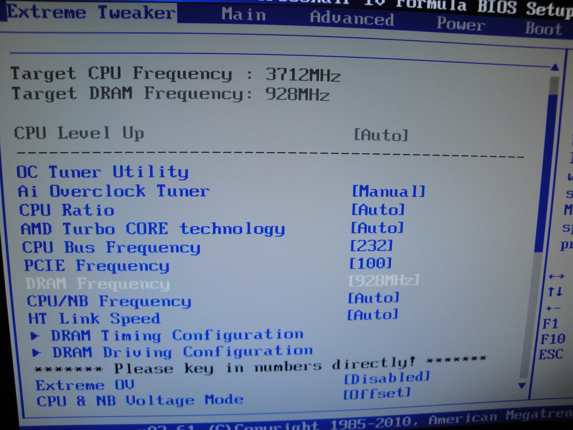

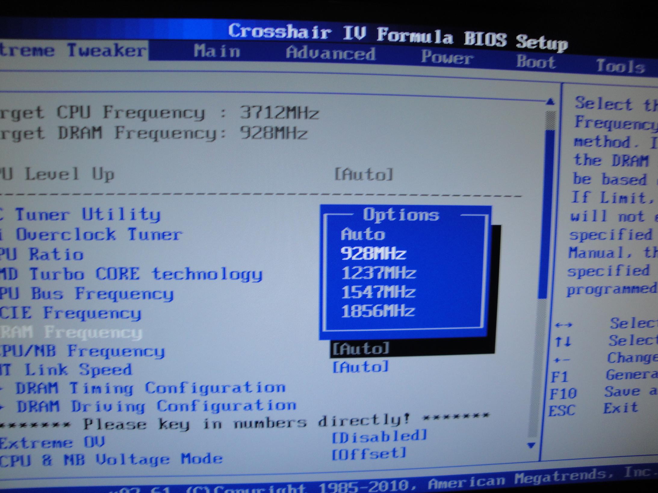

also wenn ich default settings lade
siehts so aus er setzt alles richtig auch Dram frequenzy auf 1333 kann auch auf 1600 stellen was ich aber erstmal lasse wenn ich aber auf speichern und beenden gehe und wieder ins bios einsteige is wieder alles wie früher er speichert also nicht
Du musst im BIOS das BIOS auf "default" setzen - anschließend Datum / Uhrzeit / Bootreihenfolge evtl. direkt einstellen -
232x16 = 3712 - die CPU ist aber ein "3400er" - richtig müsste an dieser Stelle 200x17 = 3400 eingestellt sein -
die RAMs werden, wenn sie korrekt eingesetzt sind, auch mit mindest "1333" ( 667) vom BIOS eingestellt -
es sei denn, das BIOS ist so alt, dass es mit dem Prozessor "nichts anfangen" kann -
welche BIOS-Version ist jetzt drauf ?
Das BIOS mit / über "Save & Exit" verlassen !! (F10)

also meine bios version ist die 0602
mit dem prozessor sollte das bios keine probleme haben eig wenn ich starte steht auch immer da 6 cores activated
ich finde leider immer nur die möglichkeit default settings zu laden da stellt er alles auf auto aber uhrzeit und rest bleibt gleich
habe bis jetzt beim verlassen immer save&exit gemacht speichert aber trotzdem net
sollte ich vl mal die bios batterie rausnehmen und wieder einsetzen ?
"Clear RTC Ram" - unten rechts ein Sockel mit drei Pins - auf Pin 1+2 sitzt ein Jumper -
den Jumper von jetzt Pin 1+2 auf Pin 2+3 setzen - ca. für 10 Sek.
danach den Jumper unbedingt wieder auf Pin 1+2 setzen, da das MB sonst nicht startet -
nach Neustart - sofort ins BIOS - Datum / Uhrzeit und Bootreihenfolge einstellen, da jetzt diese Daten auf die Werkseinstellungen gestellt sind -

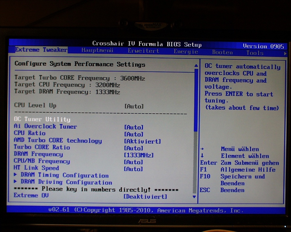

Warte ich mach ein paa bilder von meinem bios, bios nimm das 905, lurg ma in meine sig., komme gleich wieder
So sieht das bei mir aus OC kann ich dir auch noch schicken

Ne 1600 laufen die Rams auch, ist halt meine normal Config habe ja 6 zur auswahl. In der 2 mach ich dann dem Ram Beine und in der 6ten ja
4x 4GHz.
Die bios version 905 leuft bei mir super stabiel.
