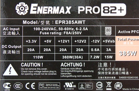

Am Besten machst du mal den Rechner auf und fotografierst den Aufkleber auf dem Netzteil des Rechners, dann kann man dir besser dabei helfen, die passende Grafikkarte zu finden.

eigentlich alles was du zu dem netzteil herausfinden kannst. mindestens hersteller und modellbezeichnung damit wir uns den rest selbst suchen können. wie schon gesagt sollte an der seite dees netzteils ein aufkleber sein. da müsste alles wichtige drauf stehen.

Die Angaben wieviel Strom es bei welcher Spannung liefern kann.
Viele Netzteil haben auf der Seite so ne kleine Tabelle, sieht ungefähr so aus:
