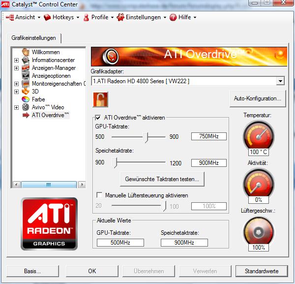

ich habe eine ASUS EAH4870/HTDI/512M
http://www.asus.de/products.aspx?l1=2&l2=8&l3=726&l4=0&model=2315&modelmenu=1
Betrieben wird diese auf ein ASUS P6T Deluxe Board.

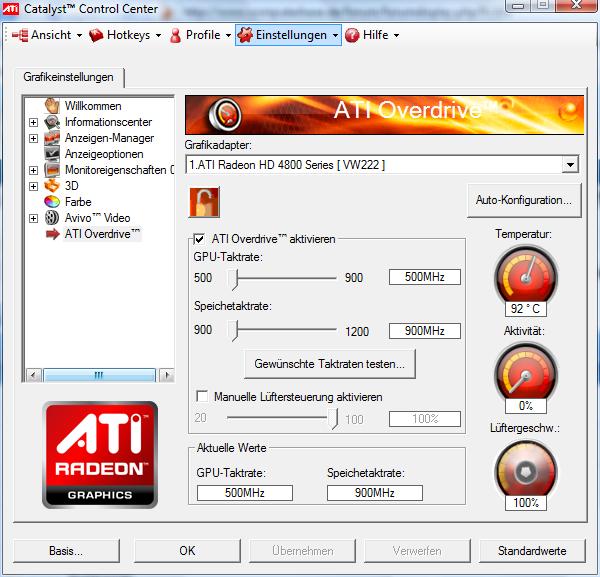

Nun habe ich das Problem das der Lüfter in Betrieb ausfällt und auch nach einen Neustart nicht immer anläuft.
Laut CCC habe ich in 2D Betrieb teilweise Temperaturen von 117 Grad! und fahre dann den Rechner runter.
Kennt jemand das Problem und kann mir helfen?
ASUS Support hat momentan kein Rat für mich und ich soll die Karte einsenden...
Ist das wirklich ein Hardware defekt?
