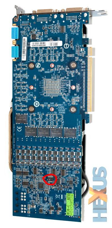

Mir ist nach erneutem auseinander bauen ein kleiner Transistor in die Hände gefallen. Dieser stammt von der Grafikkarte, da bin ich mir absolut sicher. Ich habe lange suchen müssen, aber ich habe die Stelle auf der Rückseite ausfindig machen können.
Mein Problem ist jetzt, der Rechner läuft so, aber da ich auf keinen Fall meine restliche Hardware in Gefahr bringen möchte, muss ich jetzt natürlich diese austauschen.
Was mich wundert, ich habe noch immer ein Bild, der Rechner läuft bis zu dem oben genannten Fehler und schaltet sich aus.
Kann dieser Fehler von der Grafikkarte verursacht werden, zumal ich nicht weiß, wie lange dieser Transistor schon abgetrennt oder lose war? Und wenn ja, kann es dann im weiteren Verlauf dessen zu diesem Fehler geführt haben?
Bei der Grafikkarte handelt es sich um eine Gigabyte GTX 470 SOC, ich habe den fehlenden Transistor auf dem Bild eingezeichnet.

LOL das ist ein ganzes IC nicht nur ein kleiner Transistor.
Die Grafikkarte solltest du einschicken/umtauschen lassen.
Vllt würde die Windows 7 Systemreparatur helfen können, von Festplatte mit F8 starten oder von der DVD booten. Allerdings auch nur mit einer anderen Grafikkarte.
Wenn es wirklich das eingezeichnete Bauteil ist, so stimmt gewaltig was nicht. Damit so ein Bauteil abfällt, bedarf es extremer Gewalteinwirkung (und dann fehlen normal die Beinchen) bzw. extremer Hitze. Hast du eine andere Grafikkarte zum testen? Theoretisch könnte die Fehlermeldung schon von der defekten Karte kommen (z.B. Kurzschluss und dadurch eingebrochene USB-Versorgungsspannung) - ist jedoch ziemlich unwahrscheinlich. Kannst du die Beschriftung auf dem Bauteil noch lesen? Wäre interessant zu wissen, um welches Bauteil es sich handelt.

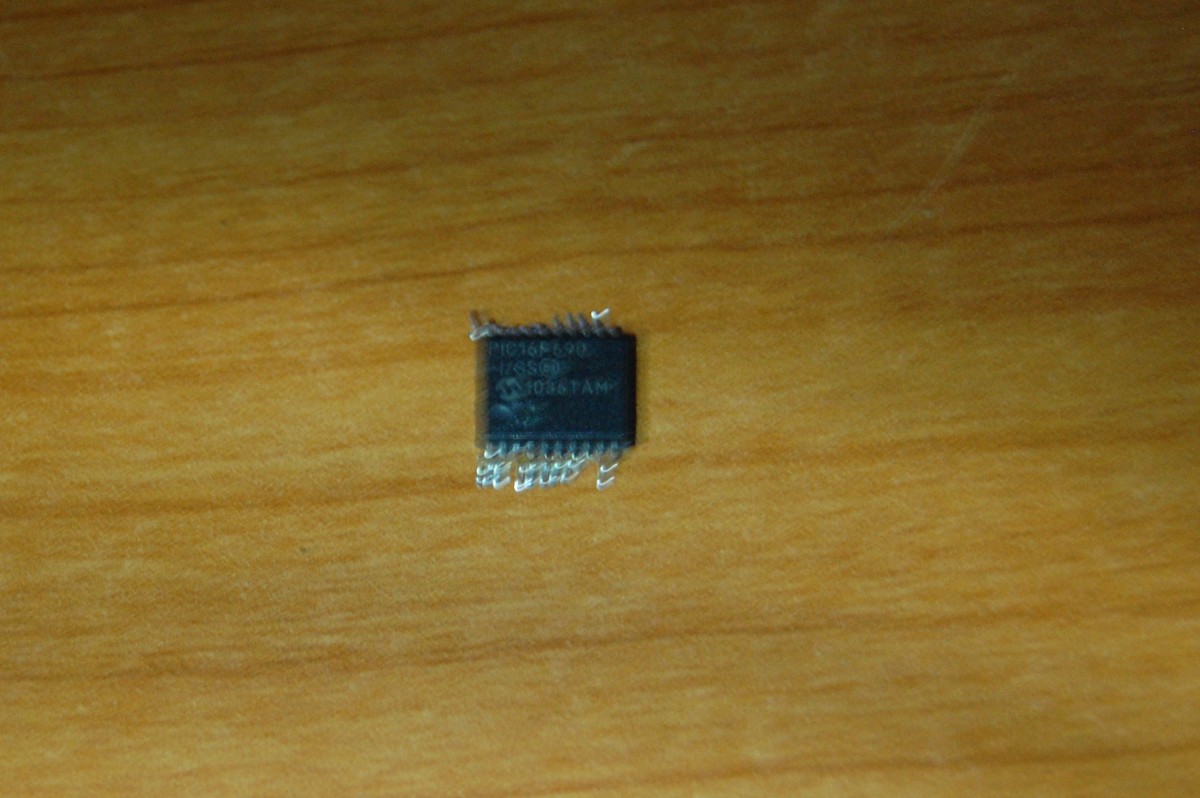

Auf dem IC steht:
PIC16F690
-I/SS
1036TAM
Eine andere Grafikkarte habe ich leider nicht da, ich habe meine andere leider verkauft. Deswegen wollte ich mir jetzt eine neue bestellen. Wie sich der IC abgelöst hat, das kann ich mir selbst nicht erklären... es ist nichts in der Nähe gewesen, welches dann auch noch genau diesen einen IC erwischt und keinen Kratzer auf der Karte hinterlässt...
Das Teil ist ein kompletter Mikrocontroller mit ein paar hunderttausend Transistoren - also ein Prozessor für irgendwelche kleineren Zusatzaufgaben z.B. Monitoridentifikation, usw.
Abfallen kann ein solcher eigentlich erst bei Temperaturen um 300°C. Ohne weitere Grafikkarte wirst du nicht mehr viel testen können. Interessant wäre noch, welches Netzteil im System verbaut ist. Allerdings ist es auch sehr unwahrscheinlich, dass beide Fehler durch das Netzteil ausgelöst wurden - eine fehlende 5V Spannung könnte zu dem USB-Problem führen, wohl aber nicht zu dem Grafikkartenproblem.

Anbei noch das Bild von dem IC
Denkst du denn, es könnte an der Grafikkarte gelegen haben, oder vielleicht doch parallel dazu ein anderes Problem sein?

Das sieht aber schon extrem nach mechanischer und nicht thermischer Beschädigung aus. Wenn die Grafikkarte noch ein Bild liefert, so kann es sogar sein, dass diese eigentlich problemlos funktioniert - kommt ganz drauf an, für was der Chip zuständig war. Ist es nur das Auslesen der DDC-Daten vom Monitor, so sollte eigentlich alles funktionieren bis auf den Punkt, dass maximale Auflösung und Bildwiederholfrequenz des Monitors per Hand eingestellt werden müssen.
Hast du schon mal alle USB-Geräte inklusive Front-Panel Anschlüsse abgezogen? Hast du ein Multimeter um die 5V USB-Spannung am Netzteil nachzumessen?
ahh ein PIC microcontroller sieht aus als wenn er von links kräftig "geschupps" wurde. Da es ein Programmierbares Bauteil ist, ist es schwer zu sagen was genau seine Aufgabe war.
Aber ohne neue Graka wird das nix.
Der PIC ist vermutlich fürs Monitoring der Spannungen und Lüfterdrehzahl. Dürfte für die Funktion der Grafikkarte egal sein.
