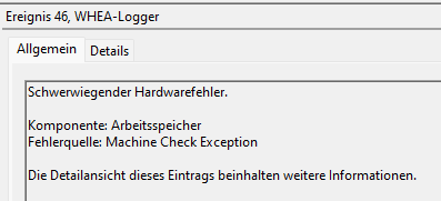

Ereignisanzeige dann links Windows-Protokolle -> System
dann rechts Aktuelles Protokoll filtern -> Kritisch -> Fehler
Dann gucken nach z. B. sowas:
Dienst "SamsungMagicianSVC" wurde unerwartet beendet. Dies ist bereits 1 Mal passiert.
Der Computer wurde nach einem schwerwiegenden Fehler neu gestartet. Der Fehlercode war: 0x0000001a (0x0000000000061941, 0x000001d207360148, 0x000000000000000d, 0xfffff30b23f89b00). Ein volles Abbild wurde gespeichert in: C:\Windows\MEMORY.DMP. Berichts-ID: c1253a63-c177-4b4d-9f3a-6a2e247a25d5.
Das System wurde neu gestartet, ohne dass es zuvor ordnungsgemäß heruntergefahren wurde. Dieser Fehler kann auftreten, wenn das System nicht mehr reagiert hat oder abgestürzt ist oder die Stromzufuhr unerwartet unterbrochen wurde.
Erstellung einer Abbilddatei aufgrund eines Fehlers beim Erstellen der Abbildkopie fehlgeschlagen.
Das System wurde zuvor am ‎20.‎12.‎2022 um 22:47:09 unerwartet heruntergefahren.
