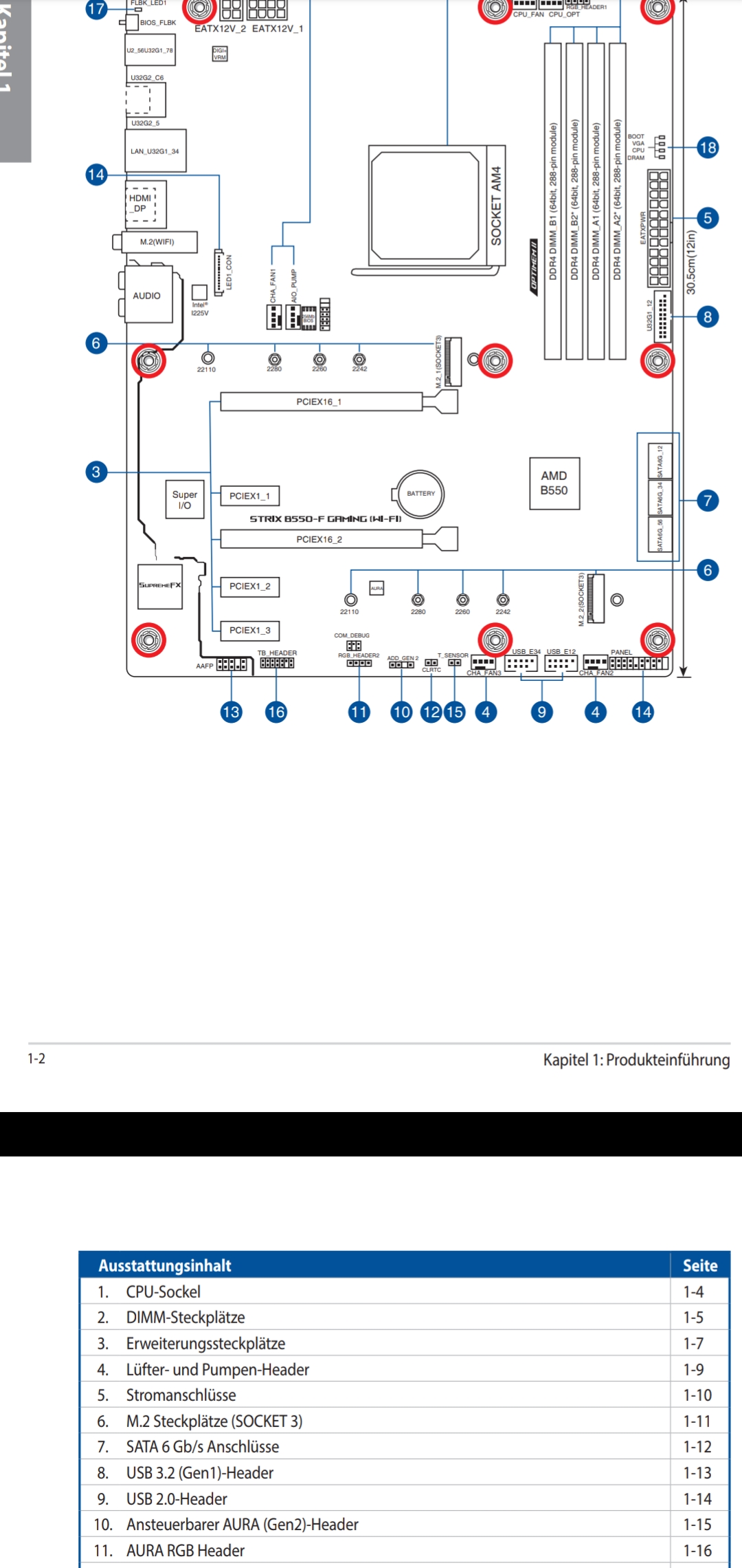

Ich hab eben mal auf ebay kleinanzeigen nach dem mainboard gesucht. Da wird eins recht billig für 100 € angeboten. Allerdings ist da wohl dieser usb gen 3.2 header defekt ( im bild 8 ). Soweit ich weiß hab ich den anschluss am gehäuse gar nicht. Soll ich da zuschlagen ?

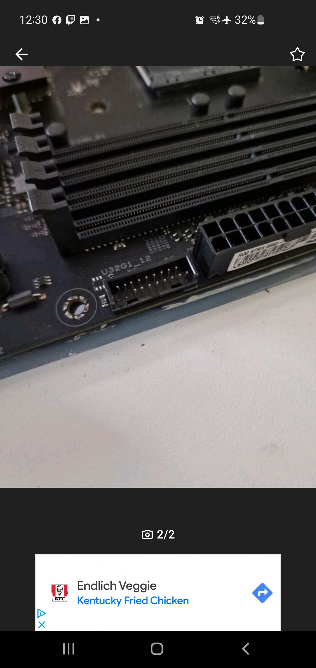

Also er sagt beim einbau sind diese pinne abgebrochen. Unten links im bild die 2

Ich dachte wir reden über einen USB-C Header. Ok, das ist der normale „USB3“ HEADER. Selbstverständlich hat dein Gehäuse solche Anschlüsse an der Front. Somit fehlen die dann. Den Header kann man relativ leicht tauschen mit der richtigen Methode. Man braucht aber unbedingt ein Neuteil. Beim Versuch sowas auszulöten, schmilzt dir der Kunststoff gnadenlos weg 🔥
