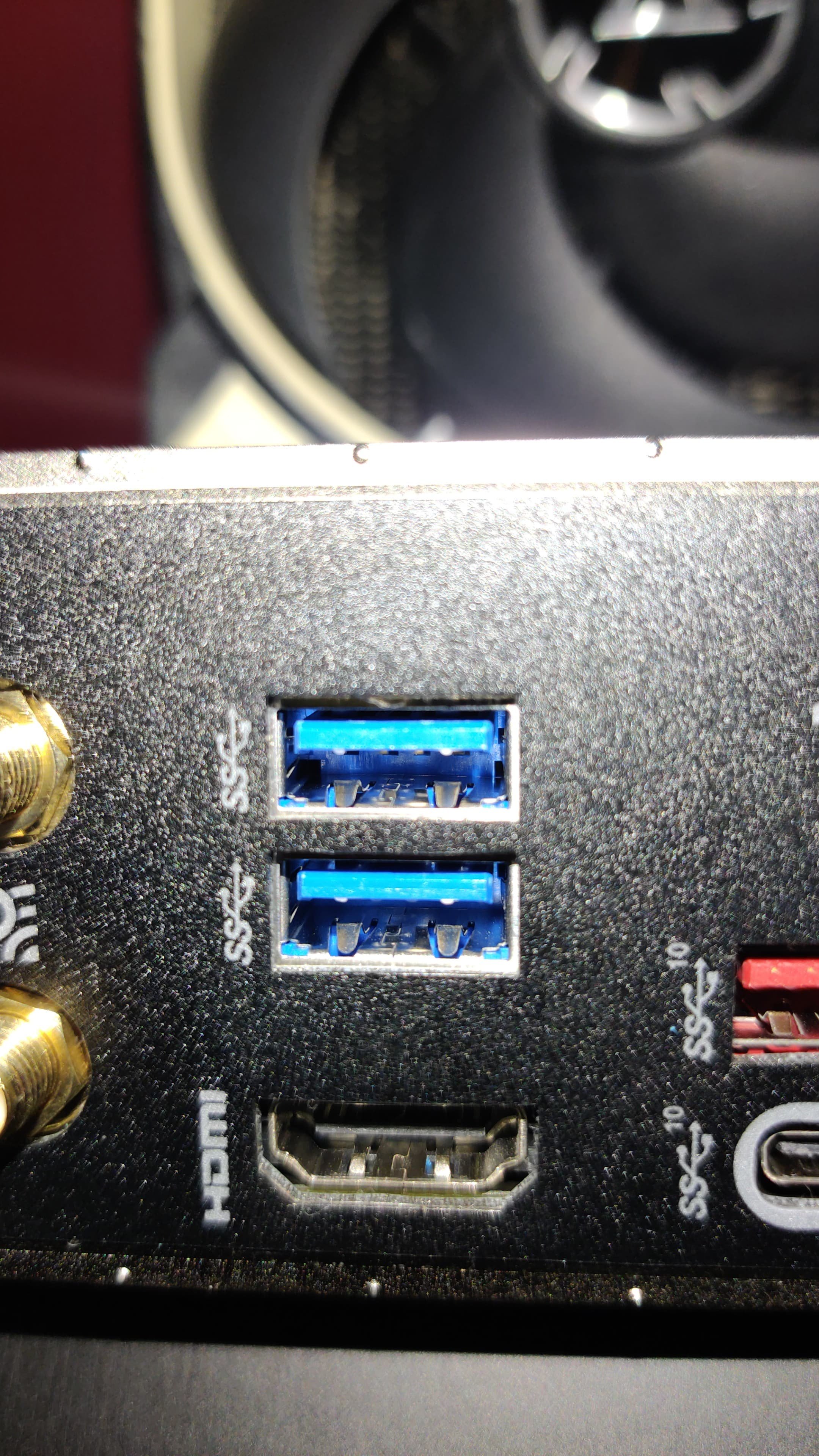

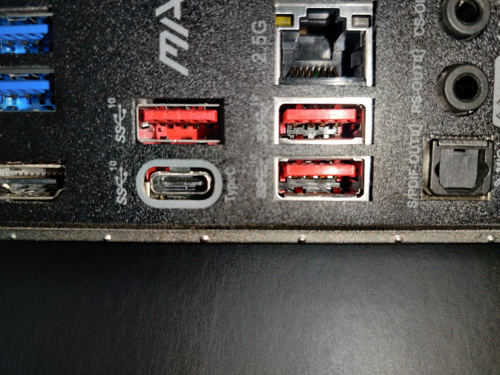

Schau dir mal alle Mainboardseitigen USB Ports an, die Kontakte darin dürfen sich auf keinen fall berührwn. Eventuell ist ein Fremdkörper darin(metallspan/-krümel kann da ausreichen.

• in alle USB PORTS mal mit bisschen druckluft geblasen (sehen alle kerzengrade aus --> vgl Bilder)

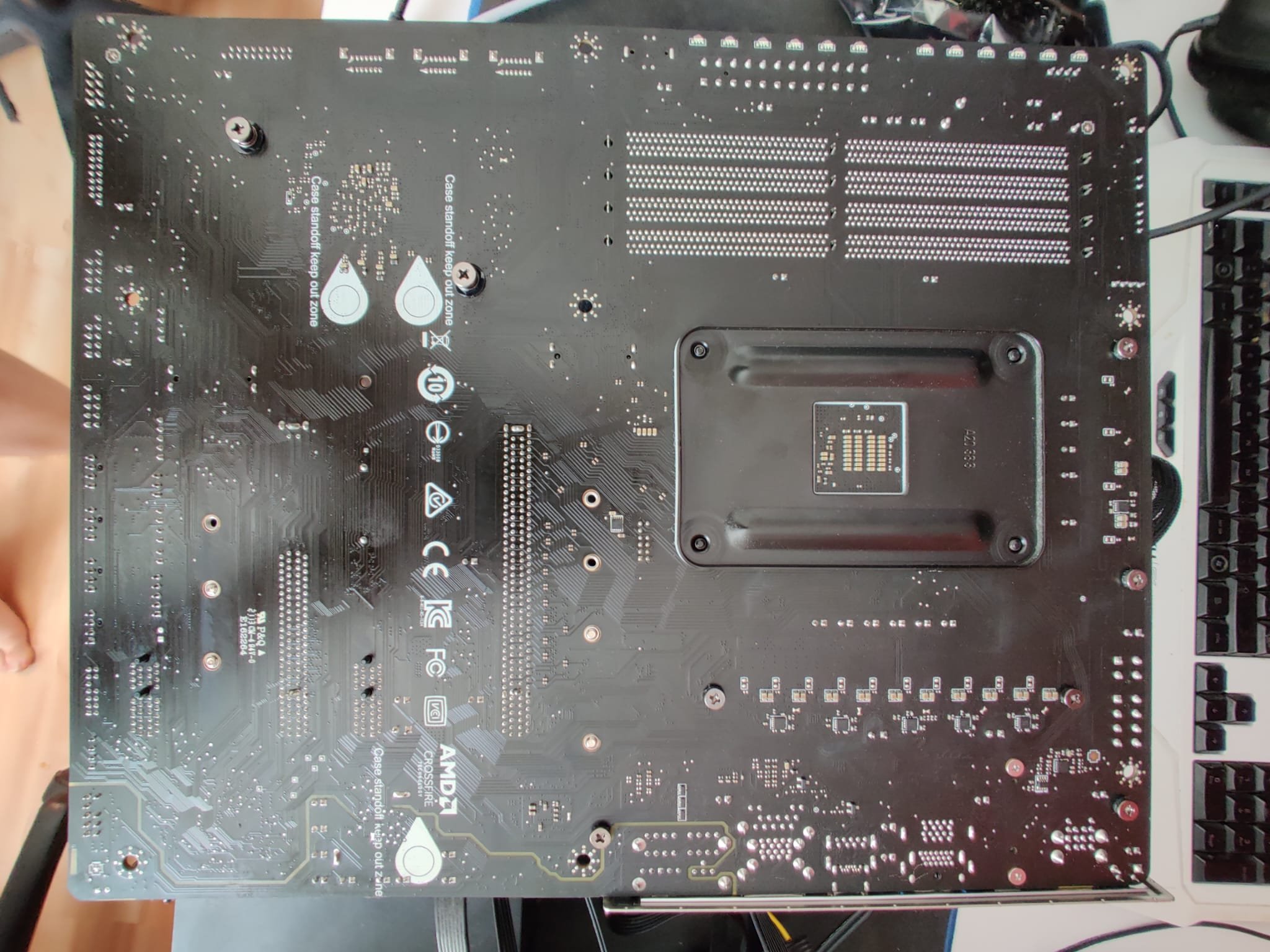

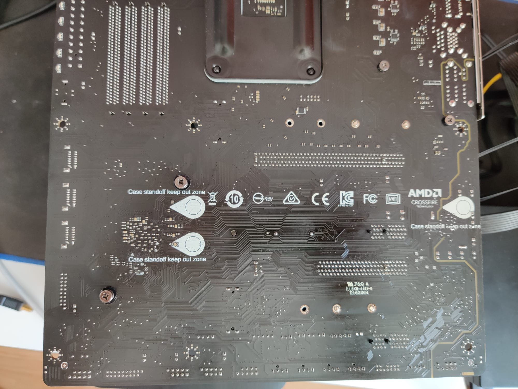

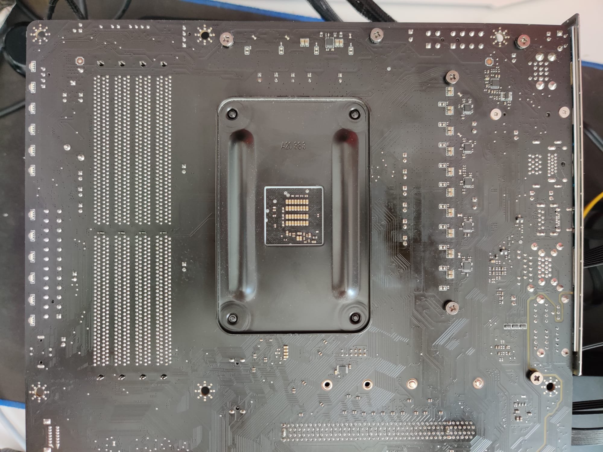

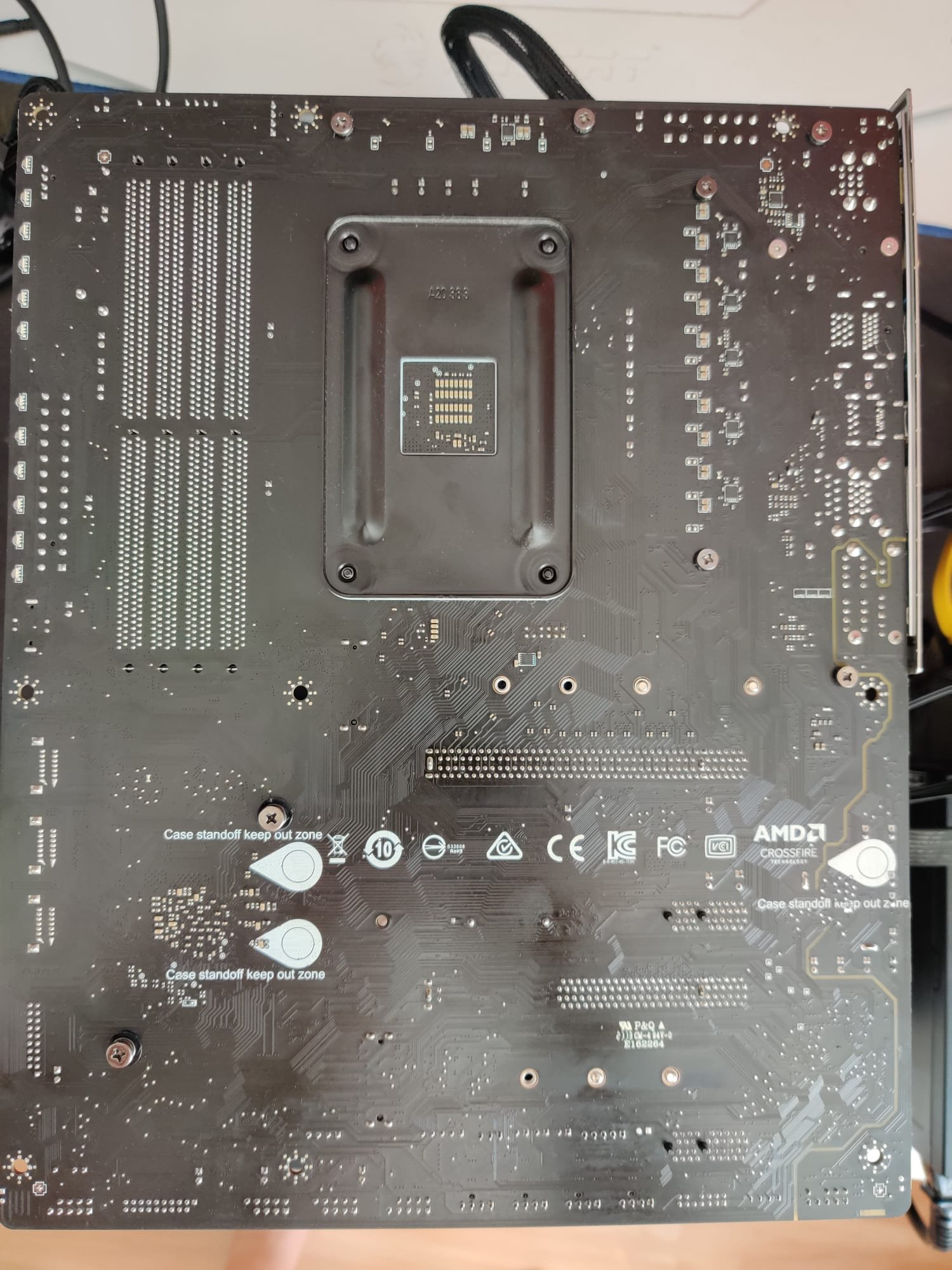

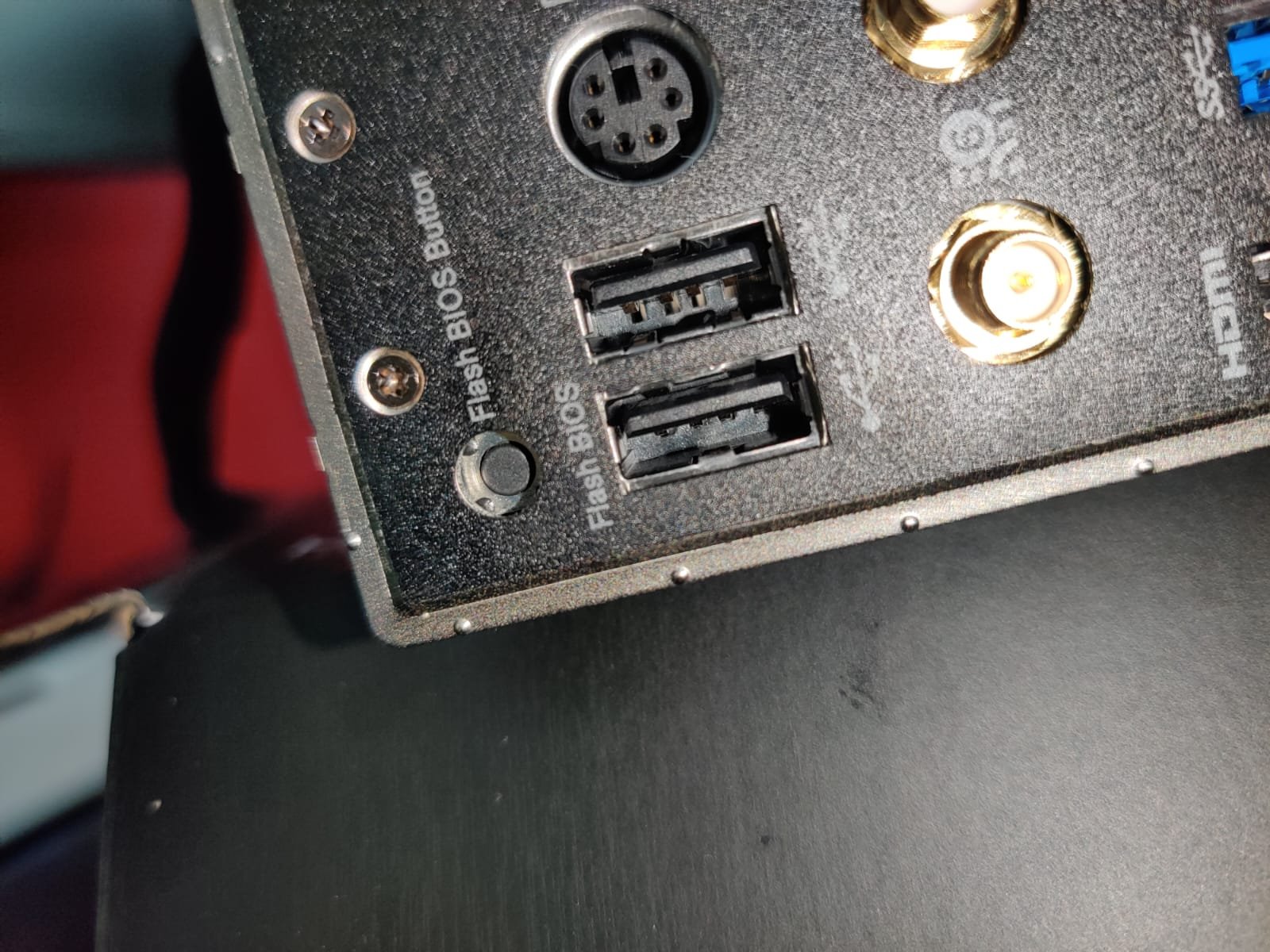

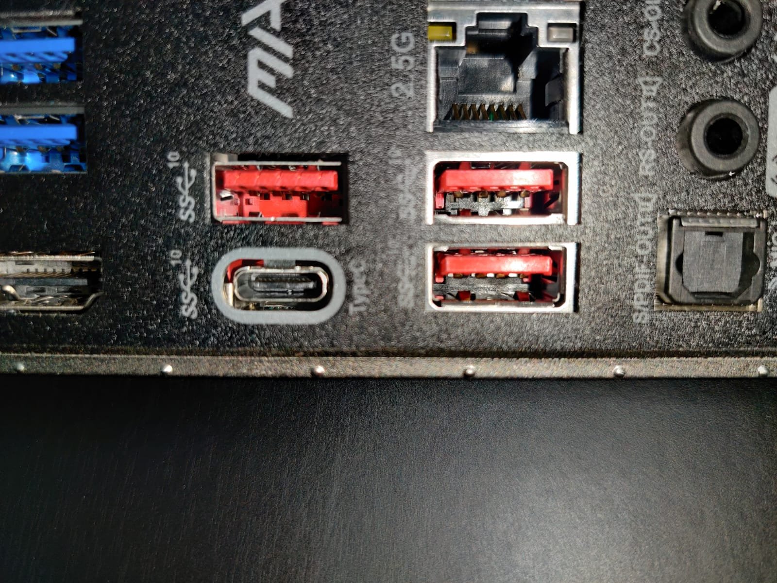

was sagt denn nun der schon vorgeschlagene Blick in die Boardseitig verbauten USB Ports? (ich meine die Buchsen am IO-Shield, nicht die Header auf dem Board) Die Wahrscheinlichkeit, dass da zwei Kontakte krumm oder sonstwie zusammenkommen sind ist ja mit der Meldung nun doch recht hoch. Gerne mit Bild.
Und dass das Biosupdate über USB nicht klappt, wundert mich bei der Störung auch nicht wirklich.
@Blende Up Dazu sind weiter vorne schon bilder. Mir ist nichts auffälliges aufgefallen. Ich schicke gleich nochmal fotos von jedem Port einzeln

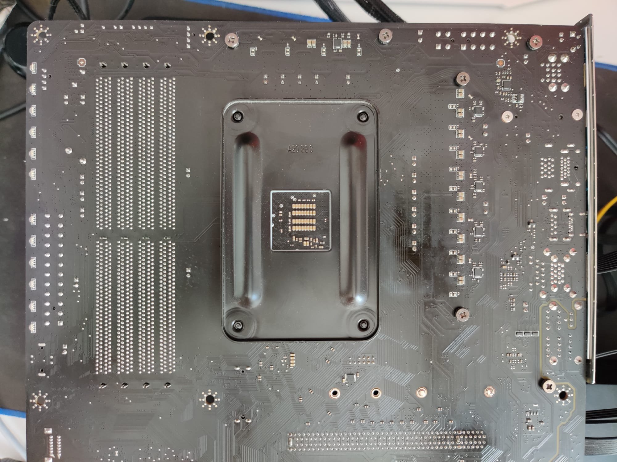

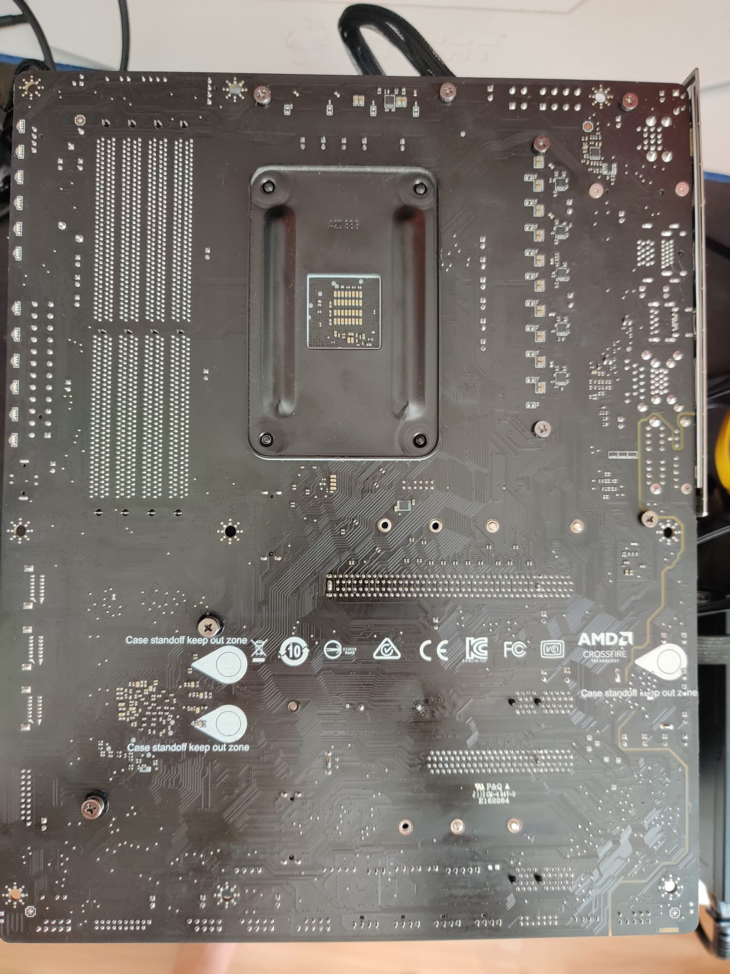

@Julthefreak
Hast Du mal die Unterseite des Brettes angesehen? Kannst auch ein gutes Foto machen und posten.
@BFF Flüchtig, aber ich wüsste nicht wonach ich schauen soll so richtig. Mache auch davon gleich fotos
