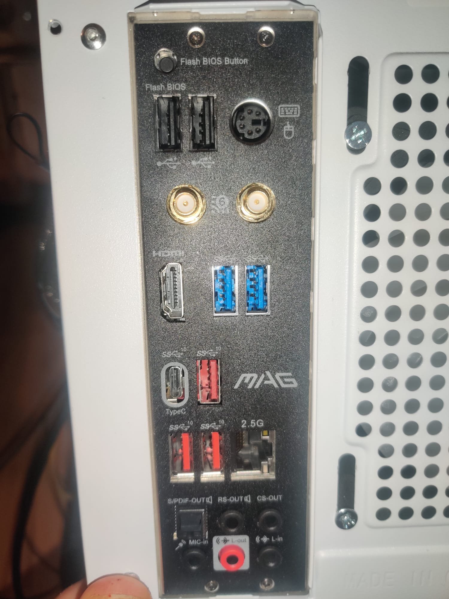

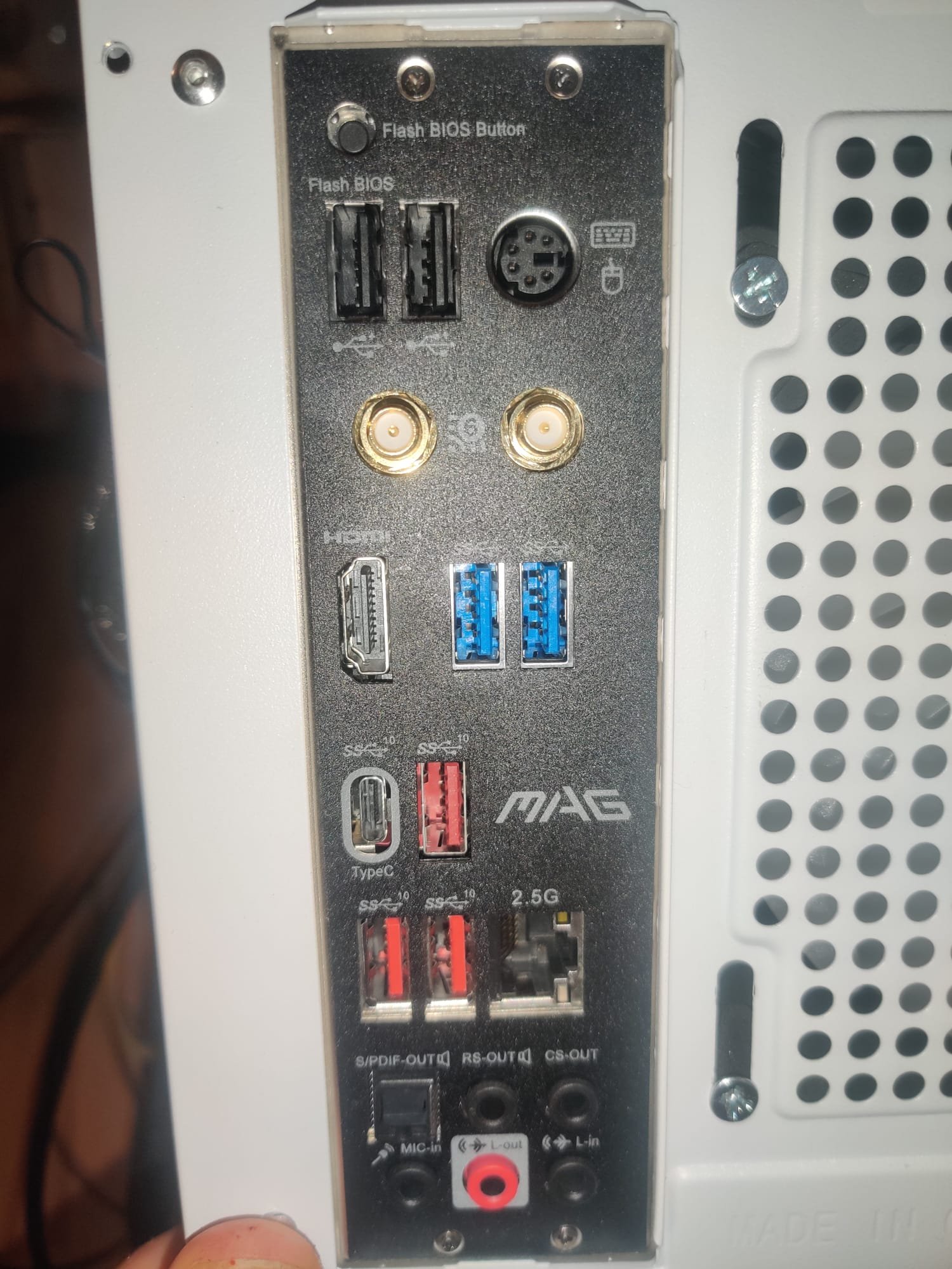

Das Brett ist auch richtig im Gehaeuse und das Backplate hat keine "Zunge" die in einen USB Port rein geht?
Abstandshalter nur da wo das Brett die braucht?
Was meinst du mit Zunge die in einen USB Port reingeht? Abstandshalter hab ich wie nach Handbuch die 9 oder 10 Stück da verbaut ganz normal.
Habe gerade mal Fotos aller Ports gemacht. Die kommen gleich.
Okay, dann siehe den Beitrag über dir.
Schau nochmal genau nach, ob das Board auch wirklich vernünftig eingebaut ist.
Wenn Du dir wirklich sicher bist, das es vernünftig verbaut ist, alle Abstandshalter passen und auch keine der oben erwähnten "Metallzungen" evtl. in einen USB-Port reingreifen, dann baue das Board mal komplett aus, lege es auf eine nicht-leitende Oberfläche und verkabel es bitte erneut und schaue dann mal was passiert.
Edit : Wie soll man das erklären. Das Board wird ja quasi mit der Blende hinten bei den Anschlüssen bündig verbaut. Manchmal (eher selten) kann es passieren, dass eine dieser "Metallblechzungen", sich verbiegt und dann in einen Anschluss reinragt. Das sind diese Metallblechteile an der Mainboardblende hinten, wo Du die Ports und alle anderen Anschlüsse hast.
Siehe hier :
https://www.hood.de/i/pc-computer-m...-XOVI1GwSkVEc0Ns0Xj0us92fx-Bsy-e3nghWLYb7bqr8
Dort sieht man diese "Metallzungen" ganz gut.
LG

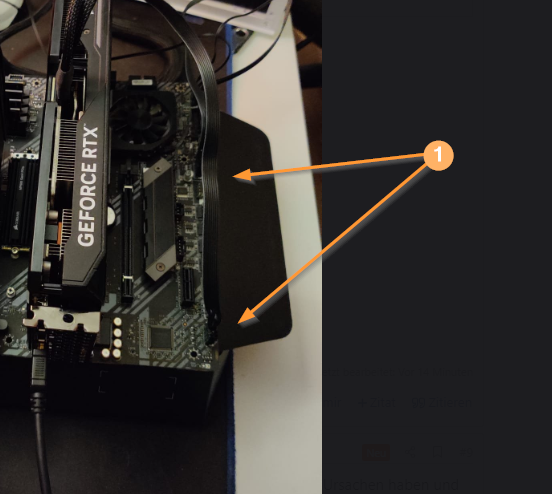

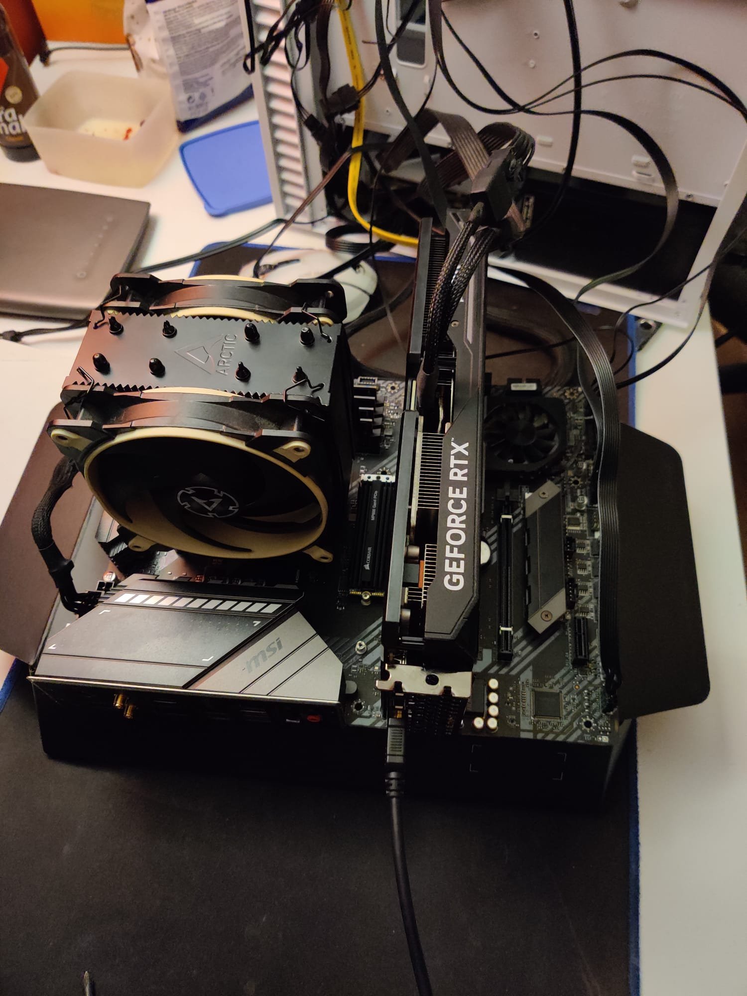

@amorosa
LG

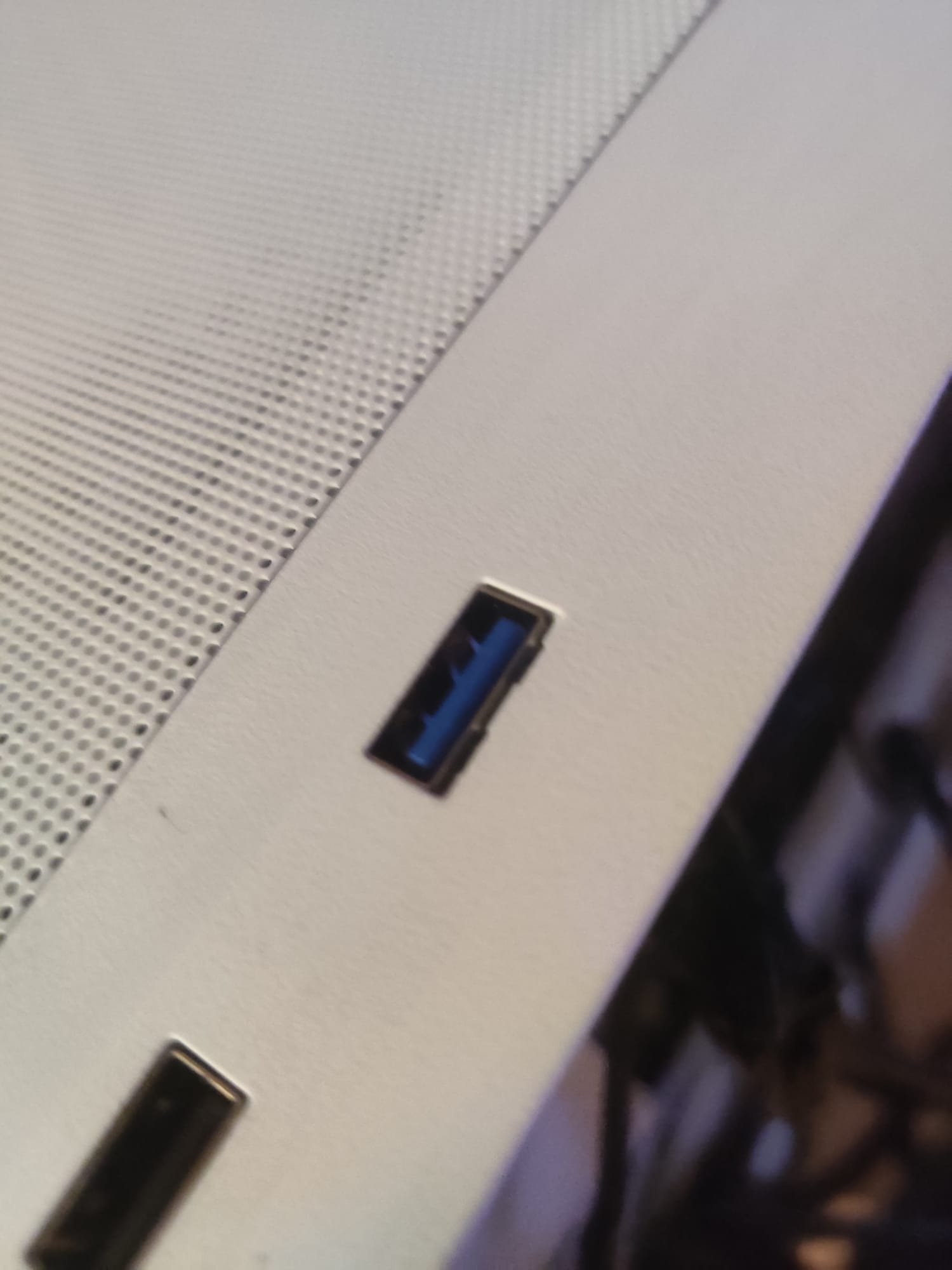

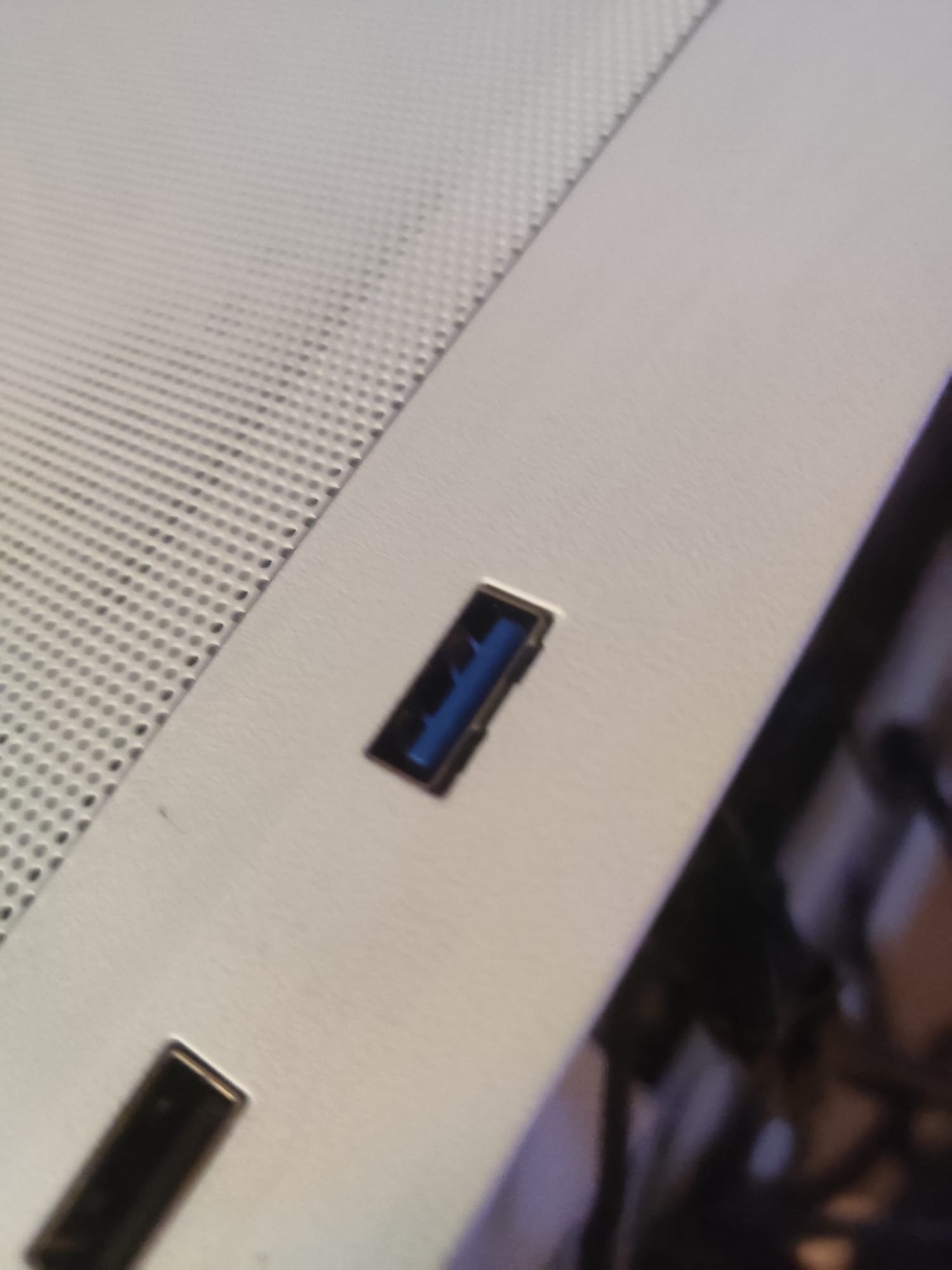

Mir erscheint der blaue USB3.0 Port oben aufm Gehäuse ein wenig schief drin oder ? Allerdings ist er ja nichtmal am Mainboard angeschlossen, sollte also nicht Ursache des Problem sein oder ?
Ja Ausbau dachte ich mir schon dass es der nächste logische Schritt ist.
Jo, baue mal aus.
Ich erkenne auf deinen Fotos jetzt auch auf den zweiten Blick nichts auffälliges.
Viel Erfolg :)

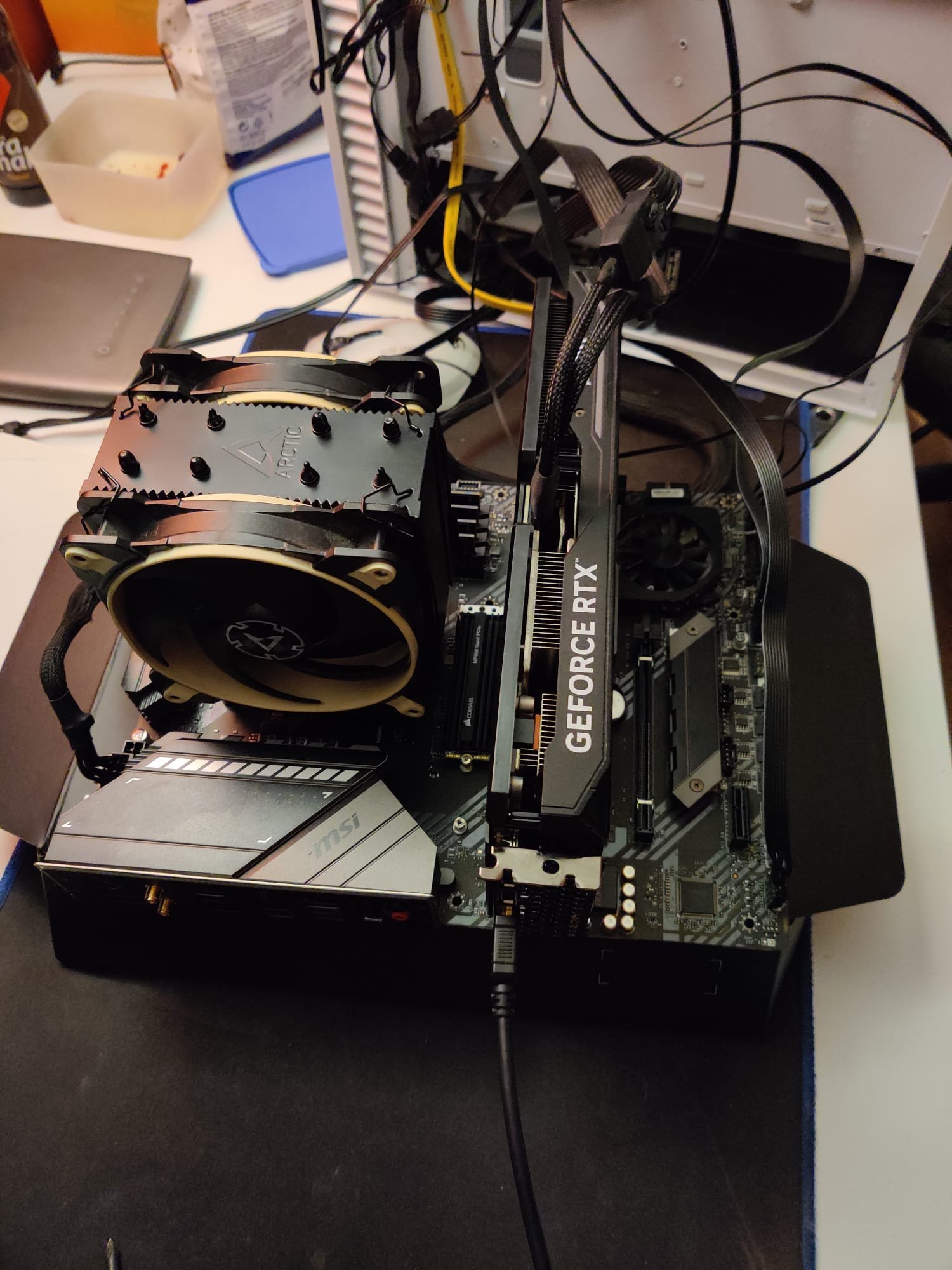

Selbst im "minimalsetup" mit und ohne USB aufm Board bleibt der gleiche Fehler :(
Unterlage war der GraKa-Karton

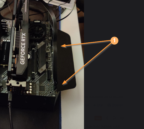

Die Flachbandkabel da an der rechten Seite vom Brett?
Nimm die mal ab.

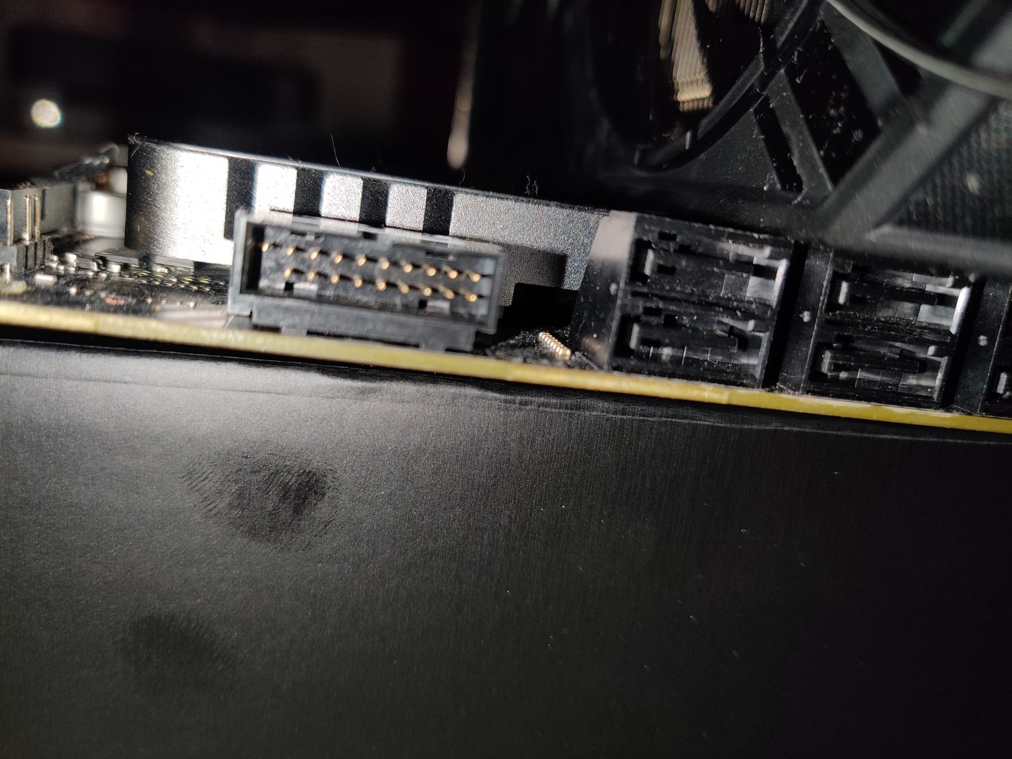

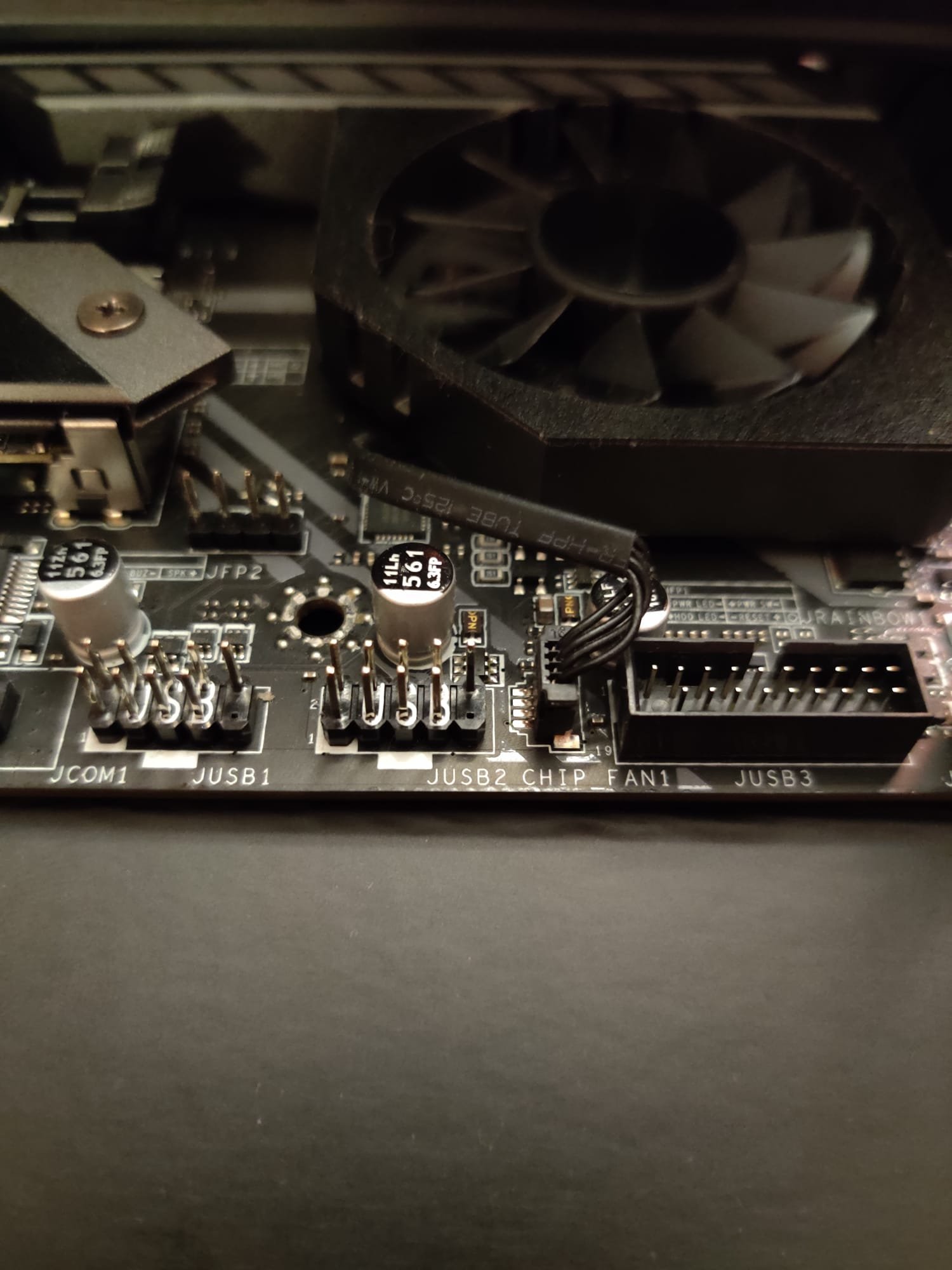

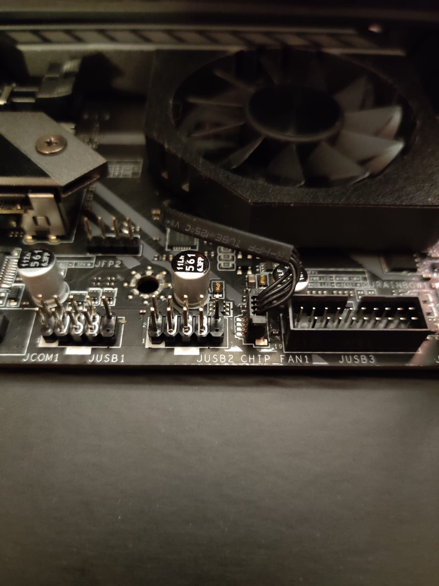

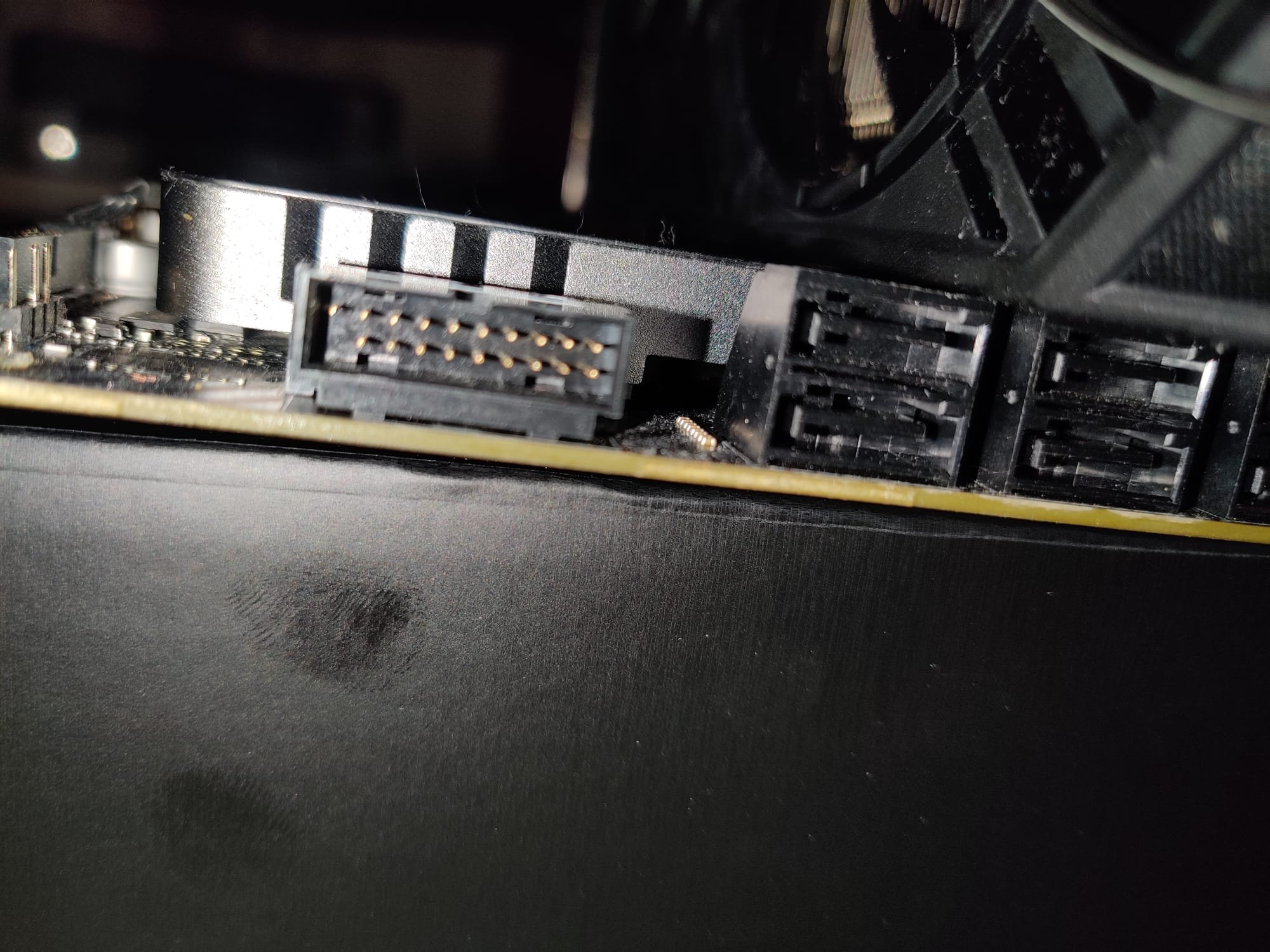

Zeig mal ein Bild von den Front-USB Headern am Mainboard (ohne gesteckten Stecker). Vor allem bei der USB 3.0 Variante besteht die Gefahr, dass man darin die Pins verbiegt ...
Reaktionen: DJMadMax
Die sehen tatsächlich in Ordnung aus, laut Manual sollte es aber noch einen JUSB4 geben, der ist wohl um 90° gewinkelt am Mainboard.
Gibt sogar JUSB4 und JUSB5, beide sehen aber normal aus soweit ich als Leihe das beurteilen kann..

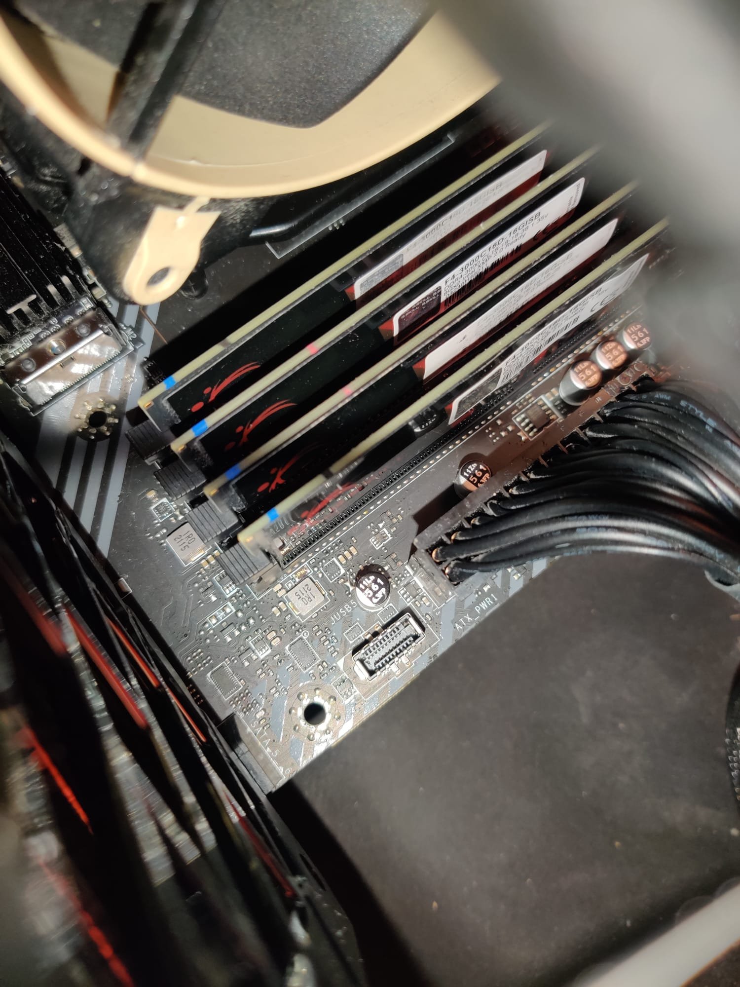

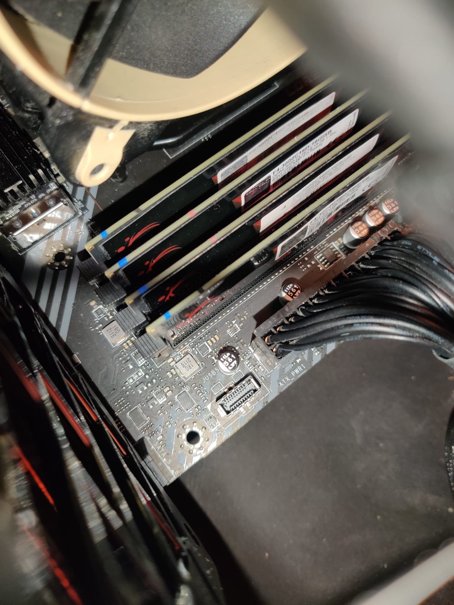

Kann der CPU das Problem sein? Der war eigentlich noch frisch und der Kühler hat defintiv genug anpressdruck. Ist das egal wie-rum man die 2x 4 Pin Stecker in CPU-PWR1 (8 Pin) steckt ?

Hast Du es mal mit nur einem RAM Riegel probiert? Eine Vollbestückung von RAM Riegeln kann zu Problemen bei der Spannungsversorgung des Speichercontrollers führen. Mach mal drei raus und lass einen drin und probiers noch mal.
