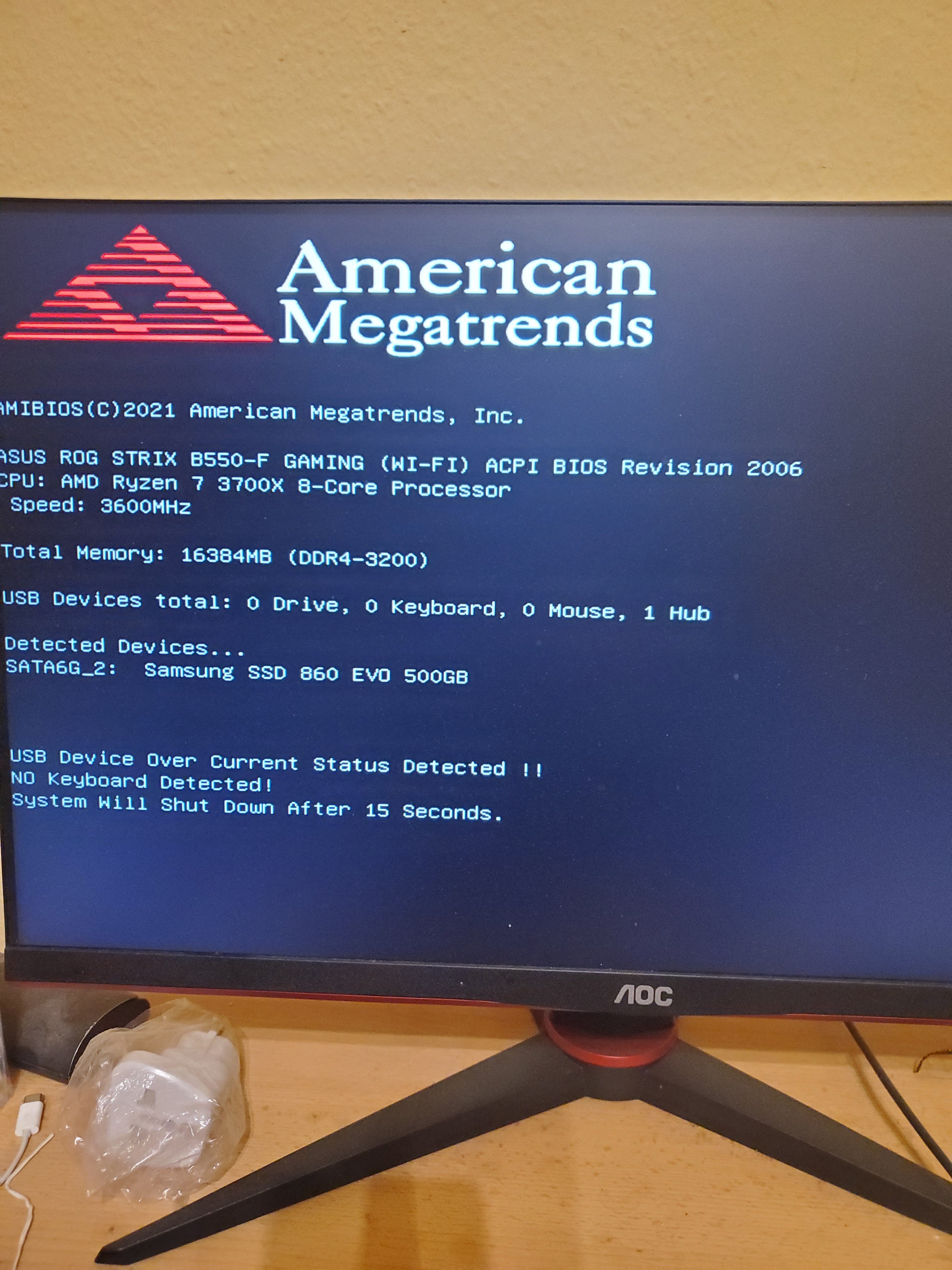

also ich hab meine alte graka ( msi gtx 970 ) ausgebaut und eine ( msi rtx 2070 super ) eingebaut. Beim hochfahren erscheint dieser screen mit dem error usb device over current status detected. Nach ein paar sekunden fährt der pc runter.
...die usb geräte jeweils entfernt. Teilweise an den front usb angeschlossen. Beide grakas auf beiden pcie steckplätzen angeschlossen. Ram riegel anstatt auf 2 und 4 auf 1 und 3 gesteckt

Sämtliche Karten ausbauen.
Mainboard mit allen Schrauben lockern und aus dem Gehäuse nehmen.
Abstandhalter überprüfen.
# Mainboard ev. außerhalb vom Gehäuse in Betrieb nehmen.
Am Slotblech (I/O Shield) alle Erdungskontakte gut nach innen biegen.
Darauf achten dass die USB Ports hinten am Slotblech gut anliegen.
Board wieder einbauen und richtigen Sitz kontrollieren.
Alle Karten einbauen und PC einschalten.
Alles was mit USB zu tun hat, intern und/oder extern abziehen. Ist der Fehler weg, nach und nach die Geräte wieder verbinden.

Versuche nicht Erklärungen zu finden wo es derzeit keine gibt.
Das Forum kann nur Vorschlagen was Du machen könntest. Es gibt derzeit keine Erklärung dafür, das es nach dem Einbau der neuen Grafikkarte, zu diesem USB Fehler kommt.
Jetzt ist Fehlersuche angesagt, Du kannst selber entscheiden ob Du den Empfehlungen folgen möchtest oder nicht.

Ich denke du hast einen Massefehler (Erdung).
Sitzt das Mainboard wirklich korrekt im Gehäuse?
Sitzt das I/O Shield auch wirklich korrekt am Gehäuse?
Du solltest wirklich mal alles auseinanderbauen und das Mainboard außerhalb des Gehäuses in Betrieb nehmen und schauen, ob die Fehlermeldung erneut kommt. Nicht statisch aufladbare, nicht leitende Unterlage verwenden!
Könnte mir vorstellen, dass durch den fehlenden Abstandshalter das Board nicht korrekt sitzt und durch die neue größere GPU vielleicht irgendwo ankommt, wo sie nicht ankommen sollte.

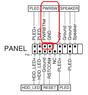

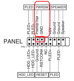

Das Mainboard kannst du mit einem Schraubenzieher kurzschließen. Den musst du einfach mal an die beiden kleinen Stecker dranhalten (da wo die ganzen kleinen Kabel dran kommen):
