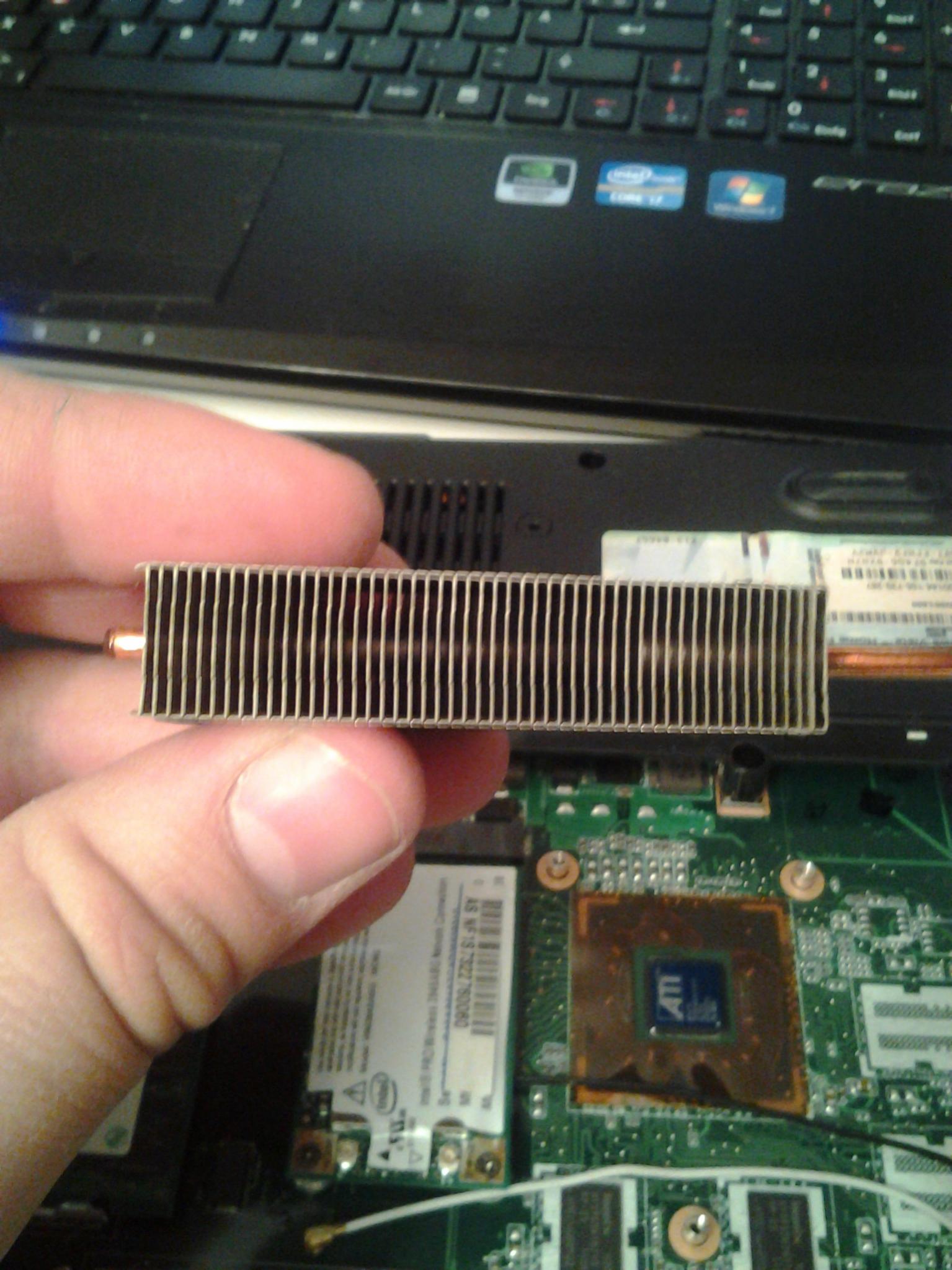

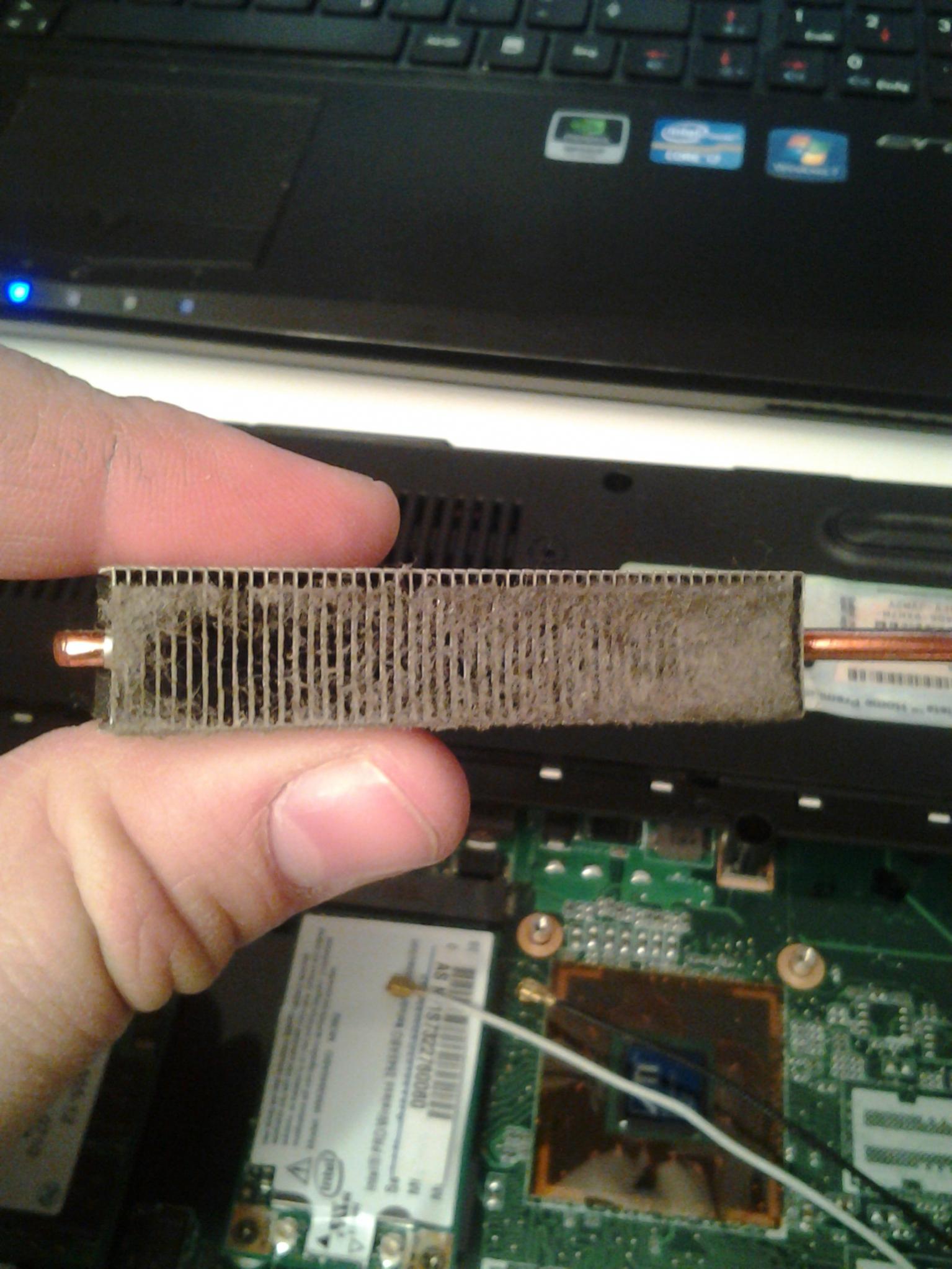

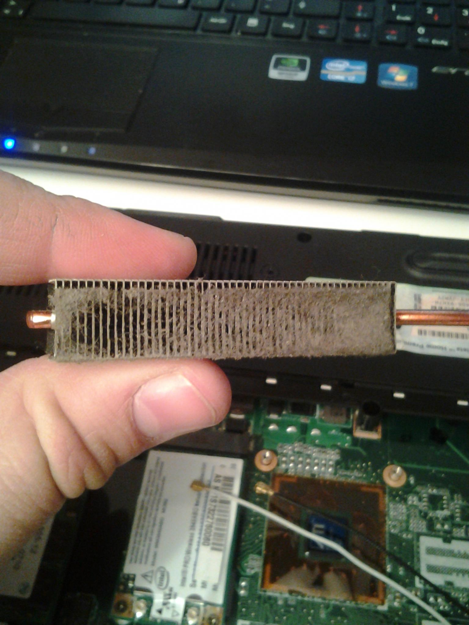

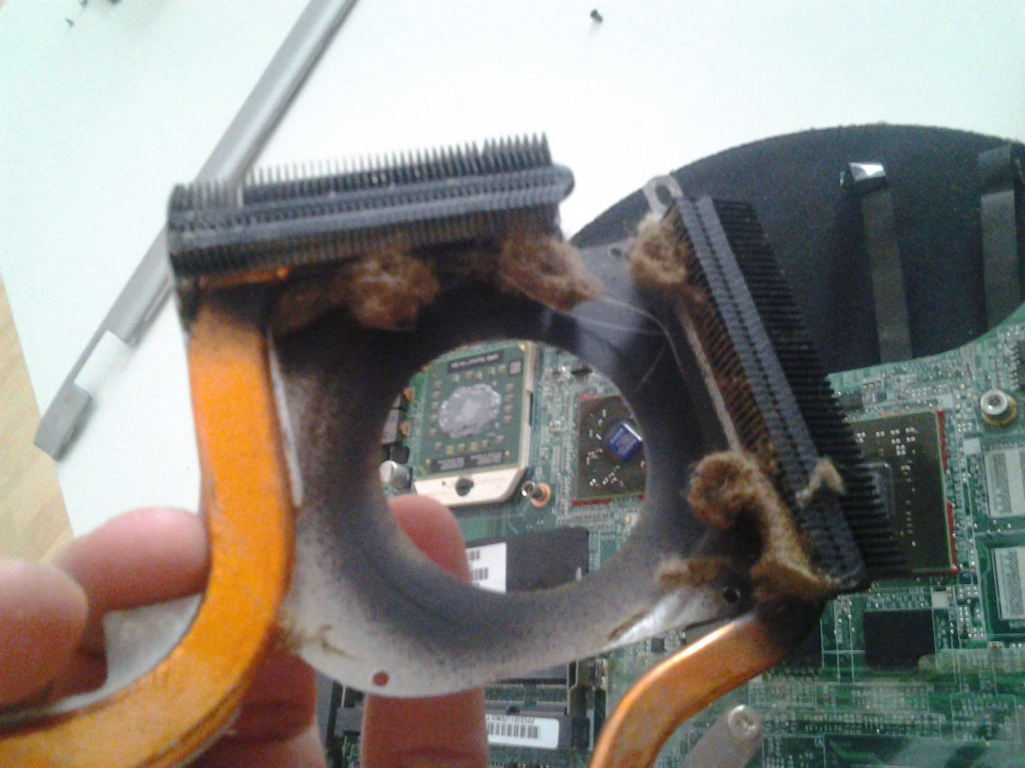

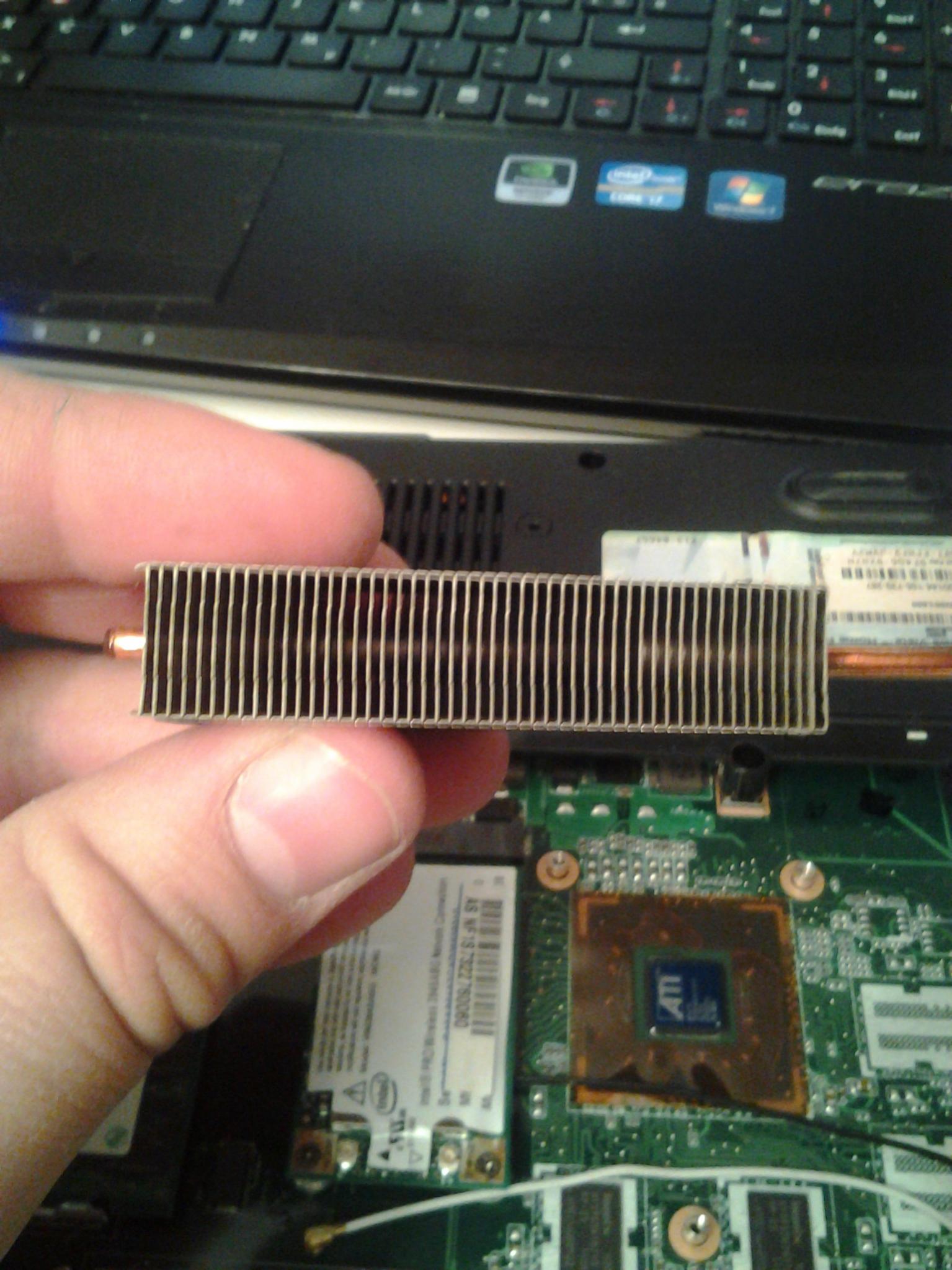

Naja, durch das ausblasen verteilst du den Dreck auch nur... der feine Dreck kommt zwar raus, aber der Staubteppich bleibt. Hier mal ein paar Bilder...
Bild Nr1. zeigt eine Heatpipe, welche nur ständig "durchgepustet" wurde.
Bild Nr2 zeigt eine Heatpipe mit feinem Staubteppich, das Gerät war nichtmal 2 Jahre alt !
Bild Nr3 zeigt die reinigte Heatpipe.
Die Bilder habe ich alle selber gemacht, da ich ständig Notebooks repariere und warte.
