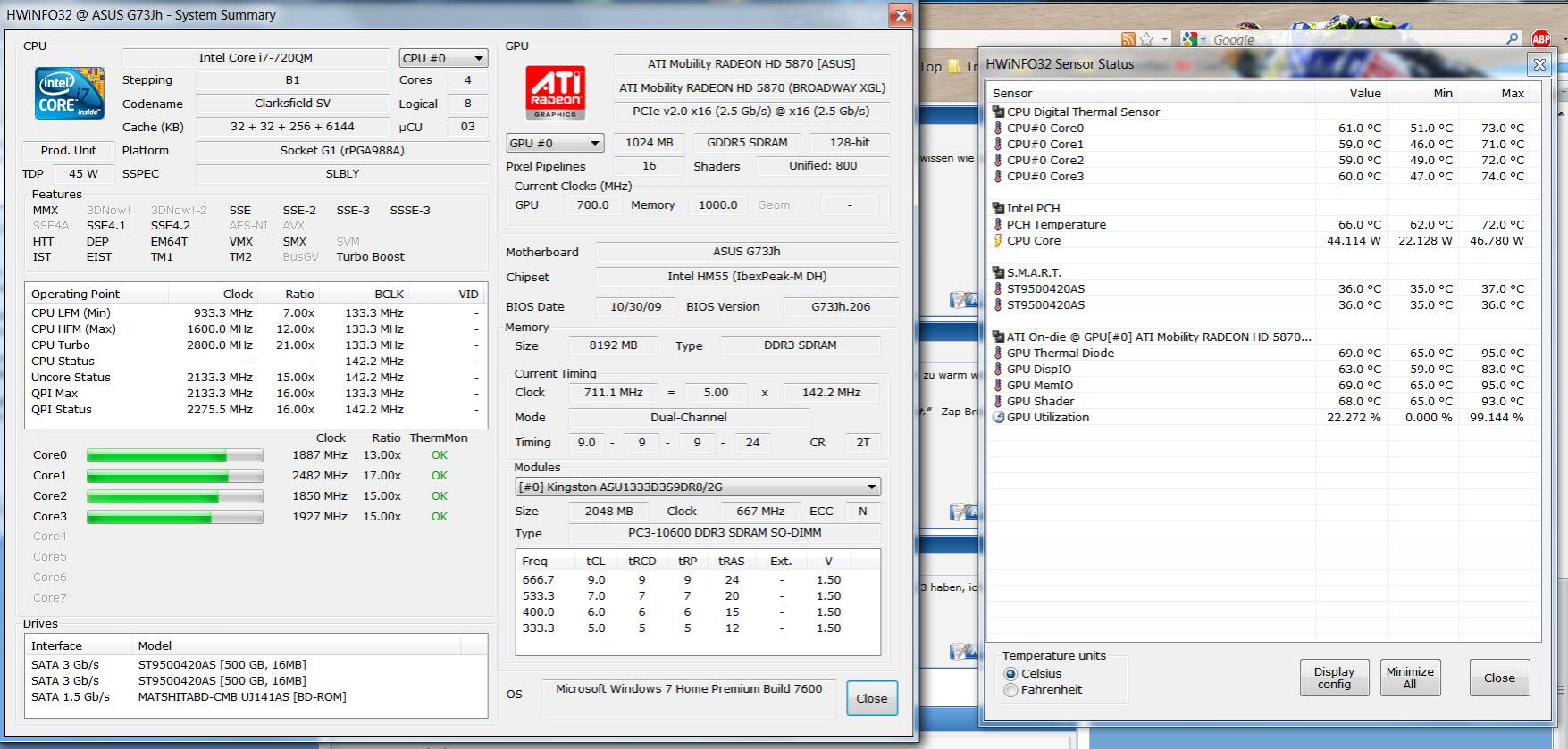

Ihr werdet es nicht glauben, ich habe Lüftungsschschlitze mal zugehalten und siehe da, der Graka-Lüfter läuft lt. Everest auf 100%. Das hatte er bis dato nie getan. Ich habe eben COD6 gezockt und alles lief prima, sollte es wohl möglich sein, das der Lüfter nur mal einen Tritt brauchte? Das kann man gar nicht richtig glauben. Habe die Temps mit hwinfo ausgelesen, sowohl bei ATI-Tool als auch bei COD6 keine Aussetzer, aber seht selbst.

Siehste, so einfach kann das manchmal sein. ;)
Würde trotzdem nochmal schauen warum der Lüfter nicht lief muss ja einen Grund gehabt haben. Nicht das er vielleicht doch defekt ist und jetzt nur mal kurz läuft... Meiner Meinung nach mal im Auge behalten.
Ansonsten sind die Temps für das G73 in Ordnung denke ich, man darf ja auch nicht vergessen das es ein Notebook ist.
