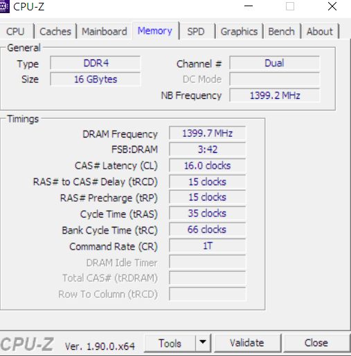

was für einen RAM hast du da genau verbaut und in welchen Slots befindet sich dieser?
Mach mal einen Screenshot von CPU Z > Reiter Memory und SPD

Wie hast du denn die Timings ausgelotet und mit welcher Spannung läuft der RAM?
Er läuft auf 2800 MHz, an Timings habe ich nichts verstellt.
Hatte nur mal CLDO-VDDP auf 900mV, SOC auf 1,1 V und DRAM auf 1,35 V festgelegt (Tipp aus dem RAM-Forum)... gab aber trotzdem Abstürze...
Bin jetzt leider nicht der Experte für Ryzen RAM OC, aber ich denke hier liegt der Hund begraben. Hast du mal testweise den RAM auf Standardeinstellungen laufen lassen?
Ansonsten könntest du dich diesbezüglich mal an ZeroCoolRiddler wenden, der hat da weitaus mehr Ahnung als ich.
