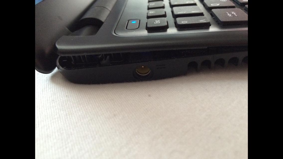

bei meinem Laptop ist das Gehäuse gebrochen, ich würde es gerne kleben, weiß allerdings nicht welchen Kleber ich verwenden sollte oder ob kleben überhaupt eine gute Idee ist.

Es ist auf jeden fall mal eine Schraube und kleine Plastik Teile rausgefallen. Der Laptop ist nicht runtergefallen.

Die Klebestelle ist zwar Ideal für eine gute Klebeverbindung, allerdings ist dies auch genau wieder die Schwachstelle.
Sollte nämlich mal eine Reparatur nötig sein, oder wechsel der Wärmeleitpaste, so ist dies nicht mehr zerstörungsfrei möglich.
Das Gehäuse lässt sich an der Stelle nicht mehr öffnen.
Bevor man hier dauerhaft verklebt, würde ich nochmal die Wärmeleitpaste von CPU/GPU wechseln, insofern du dir das bei deinem Notebook zutraust.
