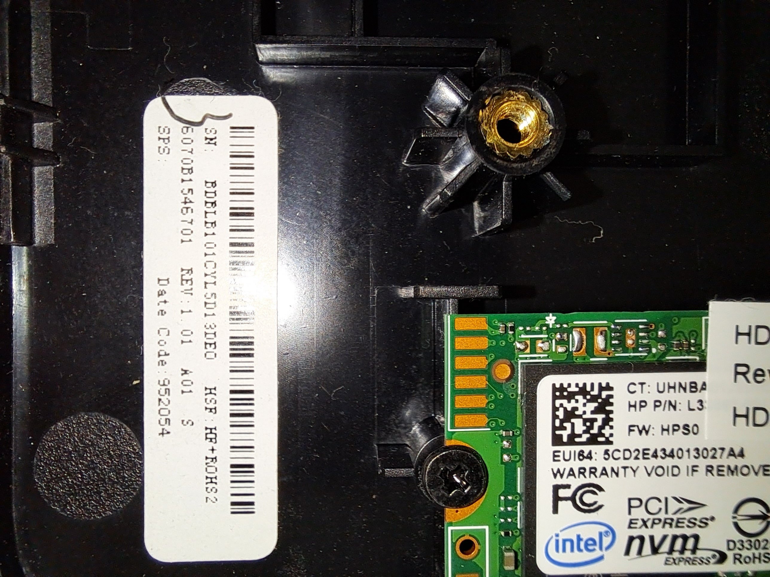

Es wäre eben auch wichtig zu wissen was genau kaputt ist. Wenn du ihn schon aufgeschraubt hast, müsste auf jedem Bauteil auch eine Partnummer stehen, dann könnte man die Googlen.

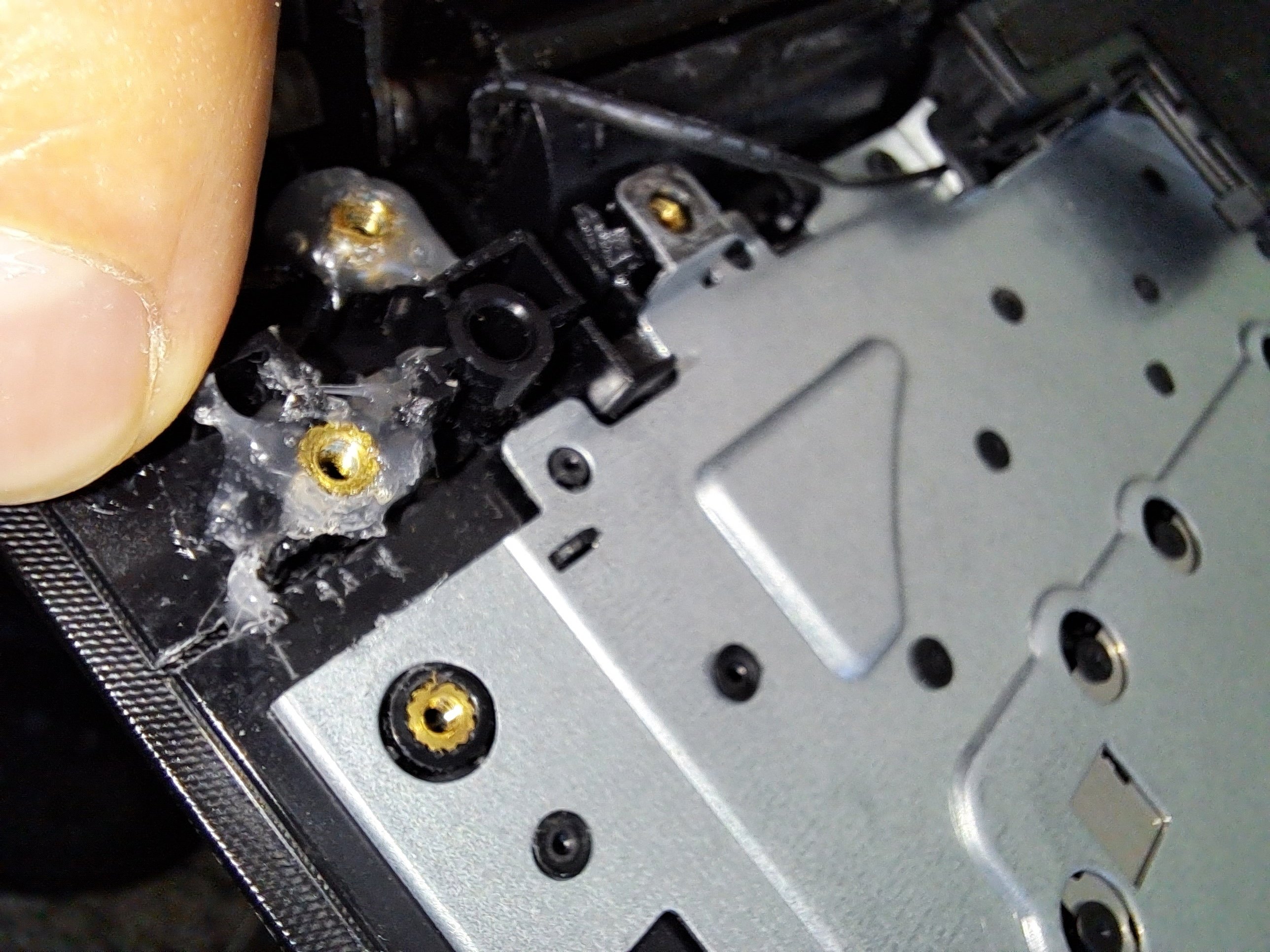

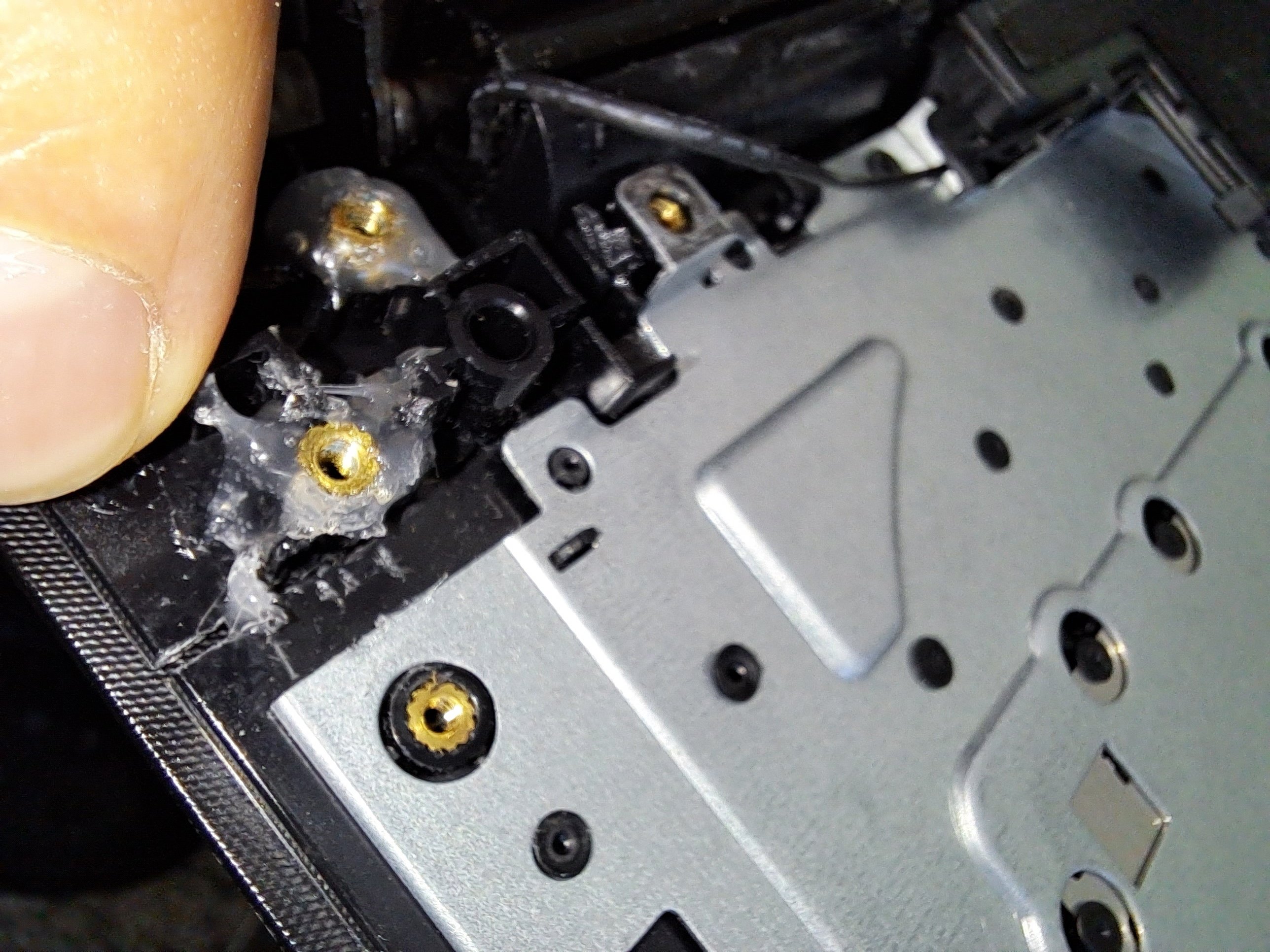

Hier auf Bild 1 sollte die Teilenummer sein. Und bild 2 sieht man das ich schon mal die Muttern eingeklebt habe und ich hoffe man sieht den riss im Gehäuse. Ich habe bei aliexpres was gefunden. Kann ich denn hier links einstellen?

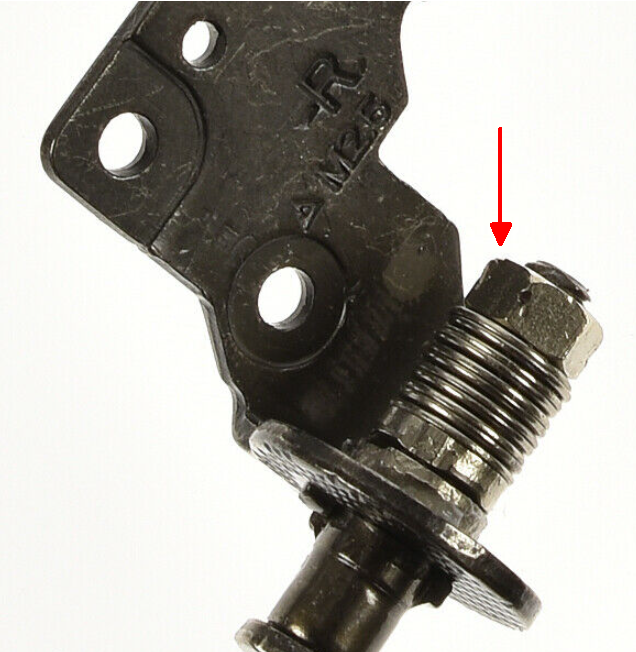

Und hoffentlich ist das schwergängige Scharnier keine allgemeine Krankheit bei den Teilen, sonst ist die nächste Sollbruchstelle vorprogrammiert.
By the way: Ich sehe da eine Mutter. Damit kann man bestimmt den Widerstand des Scharniers einstellen ;)
Auch würde ich zum Schmieren Vaseline oder vergleichbares nehmen.
