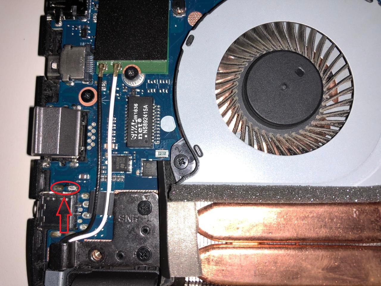

Schau dich erstmal am Netzteil-Anschluss um, wenn es einen kurzen gab wirst Du dunkle Flecken finden.
Du wirst sofort erkennen wenn was kaputt ist.
Der Ladeport scheint tatsächlich beschädigt, wie sieht den die Platine von unten aus?
EDIT: Da ist ein Schaden zu sehen (Rot markiert), der Typ der Dir 19€ abgenommen hat hat also schon mal nicht gelogen.

Mit Ladeport meine Ich die Buchse in die das Ladekabel kommt, den Schaden habe Ich Dir oben markiert.
Wo kommt das Teil her? Siehst Du wo das Teil abgefallen sein könnte? Mit Pech hat der "Profi" dein Mainboard beschädigt :(

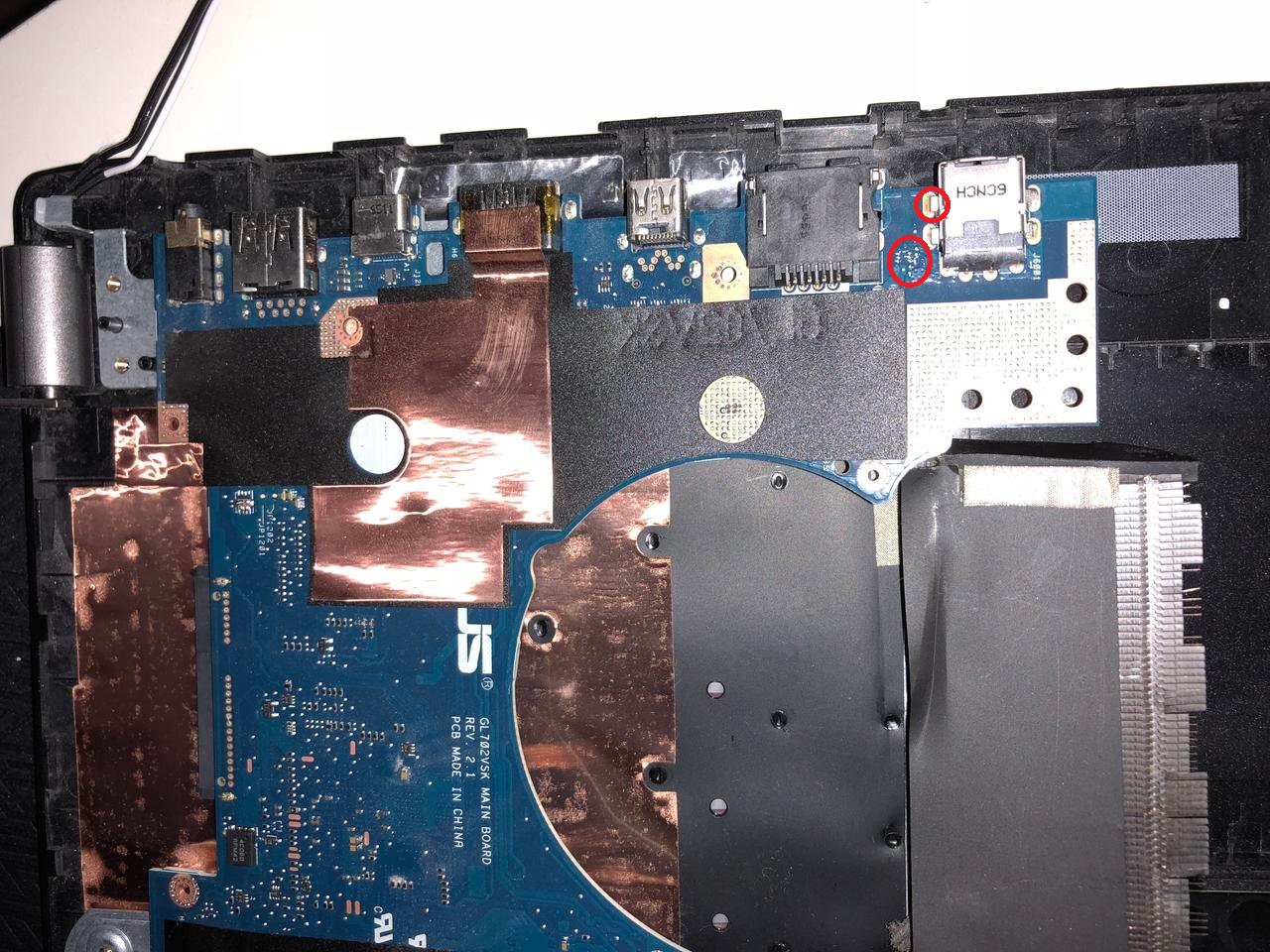

Mach mal von den beiden markierten Punkten möglichst scharfe Nahaufnahmen, es sieht so aus als wenn die Strombuchse nicht richtig verlötet ist.

Hallo hab’s nochmal aufgemacht. Hier die Fotos der Ladebuchse. Komisch nur das es auch nur per Akku nicht mehr anging (bevor der Typ gestern die Buchse abgemacht hat)
Also es kann sein daß Du den Laptop zu der Seite hoch geklappt hattest, wodurch unten dann der Netzanschluß auf dem Tisch weggeknickt ist.
Beim Öffnen und wie beschrieben im Eingangspost auch Akku-Abgezogen dann den Akkuanschluß beschädigt.
