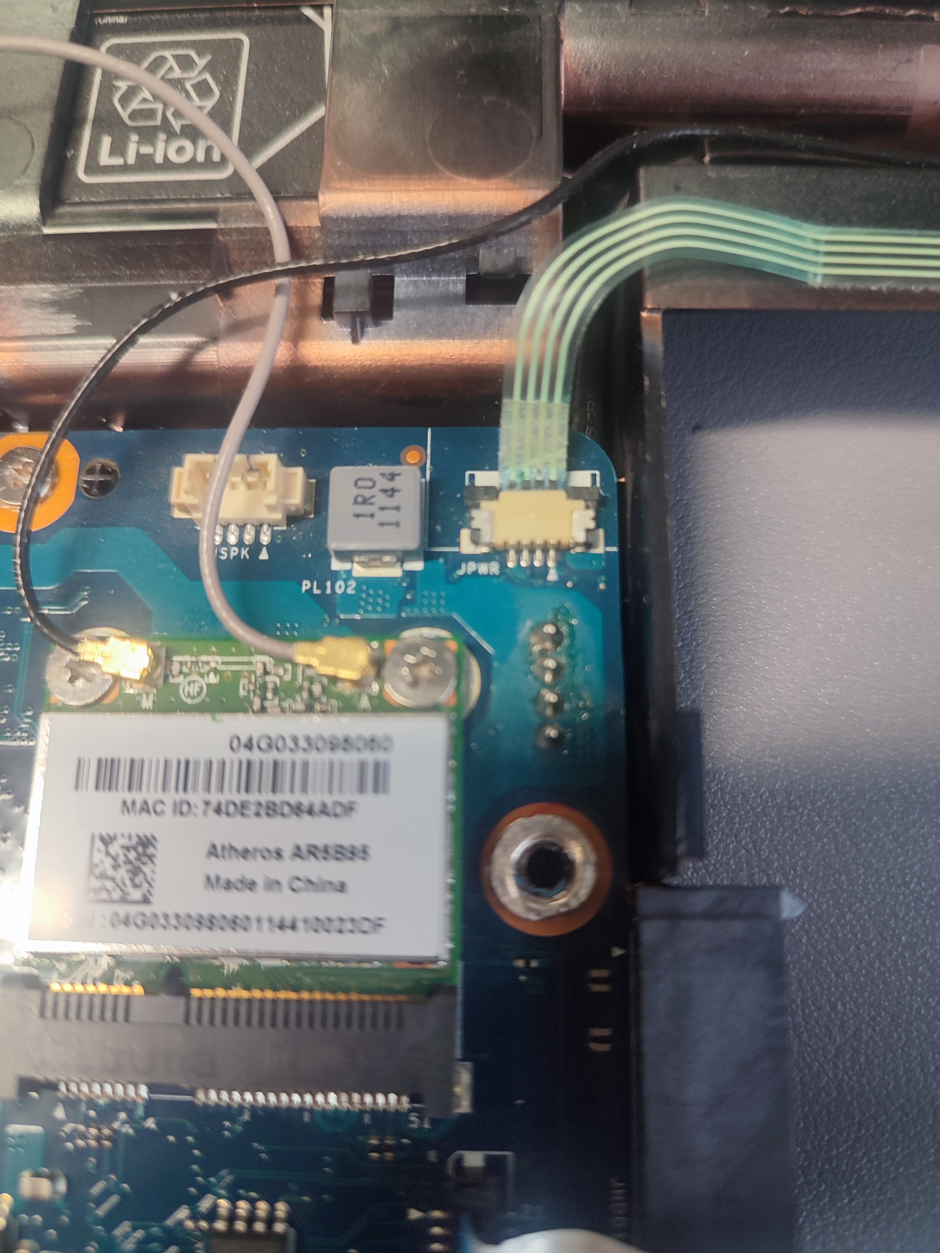

Grund könnte das interne Kabel des Powerbutton 's sein das ich beim Zusammenbau eingeknickt habe. Siehe Foto.
Was kann ich machen?

Vermutlich würde ich das Gerät nochmal aufmachen und die Kabel überprüfen und neu stecken.
Das mit nem neuen Kabel kann man danach sich überlegen.
die folien kabel sind extrem empfindlich
kann aber auch sein das es nicht mehr richtig in dem slot drin sitzt. da ist meist ne arretierung dran die man lösen muss, richtig tief reinschieben und wieder fest clipsen
alles andere auch noch mal kontrollieren

ist das wirklich einfach nur ein 0-8-15 schalter am folien kabel dran? die kontakte könnte man dann, ja mal test weise brücken
Der Akku ist ganz ohne Zweifel durch.
Wie würde eine Überbrückung gehen?
mit flachem schraubendreher mal kurz pin 1+2 berühren (die beiden rechten pins, da wo die ▲ markierung). das sollte dann "knopfdruck" entsprechen. wenn die kiste dann an springt, sollte es tatsächlich, der schalter bzw das kabel hat kein kontakt
die andern zwei pins scheinen zu einer LED gehören
Reaktionen: wuselsurfer

Falls du etwas mehr gemacht hast, dann prüfe mal, ob noch alles richtig sitzt und eigerastet ist. An den Flachbandkabeln sind oft auch Prüfmarkierungen wie weit die eingeschoben sein müssen in den Slots.
Wenn möglich auch mal Ein-Taster gedrückt halten und das Kabel dabei wieder flach drücken an der Knickstelle.

@kieleich:
Die Kiste springt nach Berührung der 2 Pins tatsächlich an!

Steckt das Kabel wirklich, wirklich richtig drin? Auf dem ersten Foto, sieht es so aus als würden die Kontakt Bahnen im Kabel, noch vor dem Stecker aufhören. vielleicht ist es beim abknicken einfach rausgefluppt? Ist alles etwas verschwommen
ansonsten musst du dir da irgendwie, eine neue verbindung hintüfteln, die du von aussen auslösen kannst.

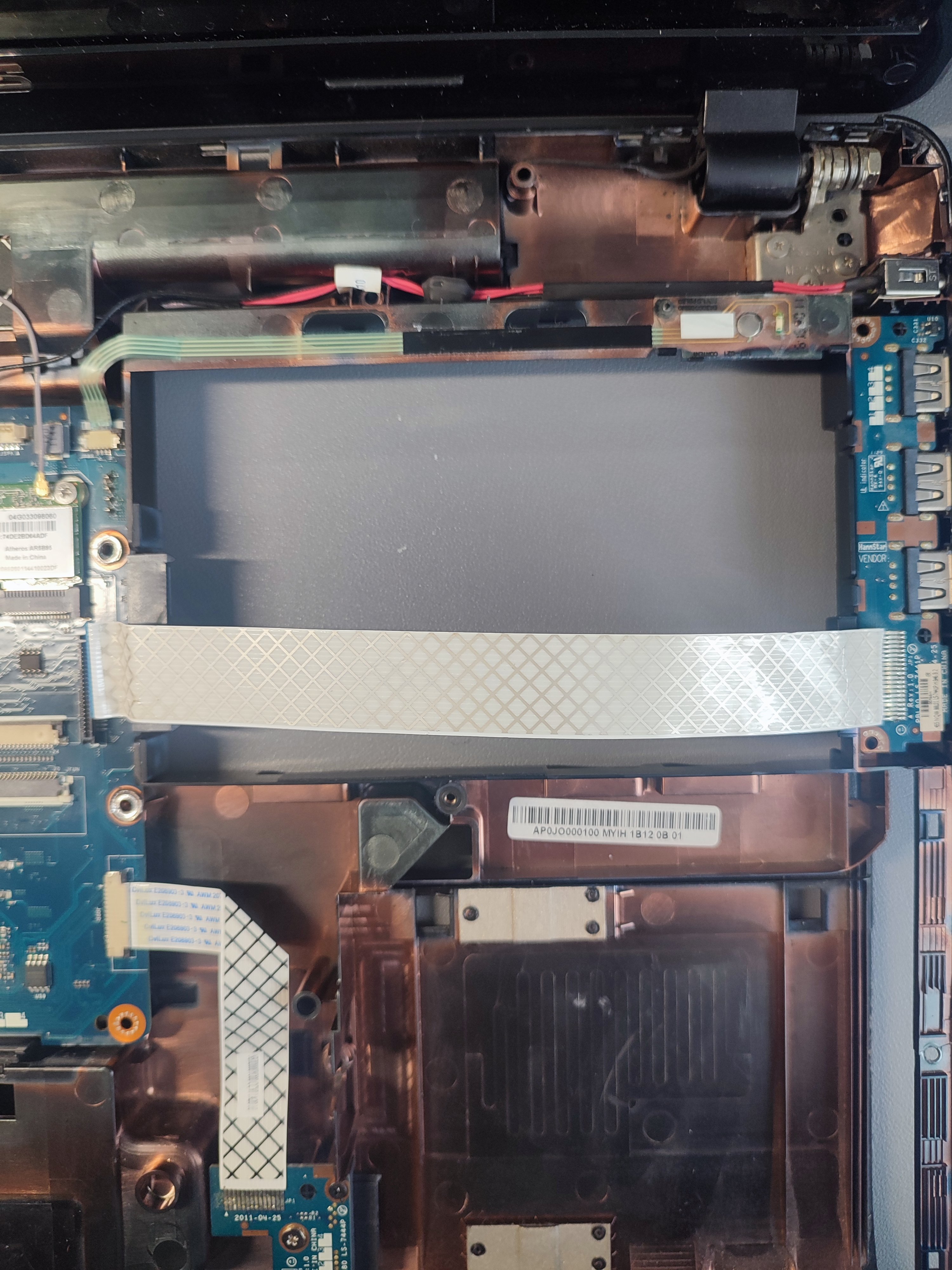

Habe erst nur die WLP erneuert. Dann alles rausgenommen, RAM Module, MB Batterie, Akku und über 30 Sek. den Startbutton gedrückt. Jetzt sollte alles wieder korrekt sitzen.
Eine Prüfmarkierung kann ich nicht erkennen.
Habe das Kabel umgebogen, hilft aber nicht.
@kieleich:
Werde das MB nochmals lösen damit ich besser rankomme, möglich, dass es sich bei Arretierung wieder etwas herausschiebt.
Tiefer lässt sich das Kabel nicht schieben. Ist bis zum Anschlag drin. Bin auch mit Isopropanol über den Kabelschuh. Es ändert sich nichts
Ist eben das Quiz, wo der Konkakt unterbrochen ist. Knopf selber? Kabelbruch??
Da die Pins an sich funktionieren. Feine Kupferlitze 0.2mm besorgen oder aus einem alten Kabel befreien.
Kannste um die Pin fädeln und festknoten mit Schleifchen.
Das so angebundene neue Kabel nach aussen führen (zB USB-Buchse als Ausgang) und damit, nen Frankenstein Button basteln.
Oder mal im BIOS rumgucken manchmal, kann man ja einstellen. Default Power State ON. Wake on Keyboard. dann geht das ding mit der leertaste an. dann braucht der knopf gar nicht mehr. kA obs das bei asus gibt

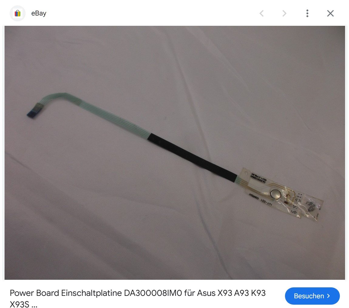

Diese Flachkabel wären besser auch wenn sie von einem anderen Modell stammen:
https://www.ebay.de/itm/32567692627...YNibWyvBYwBK6OP6NdViWtDBM=|tkp:Bk9SR6Dd8ZO5Zg
https://www.ebay.de/itm/16536366498...lS03/yvplOzGH2FlfmnIvv3Ic=|tkp:Bk9SR57d8ZO5Zg
Aber auch unpraktikabel.

Es scheitert an einem 3.- EUR-Teil.
Die anderen Kabel werden nicht passen oder nur mit großen Lötarbeiten.
das kabel muss genau passen (anzahl pins, breite/länge/abstand der kontakt flächen usw). genau messen oder auf flachbettscanner legen mit 300dpi scannen und pixel zählen (lineal mit drauf legen um zu schauen obs pixel zu mm wirklich passt)
von einem alten lüfter. oder einer alten maus. das kabel abknipsen. abisolieren. und um die pins fädeln/knoten. mit tesa verlegen. wäre mein ansatz. die maus hat dann auch gleich den passenden taster zum ausschlachten ;-)
