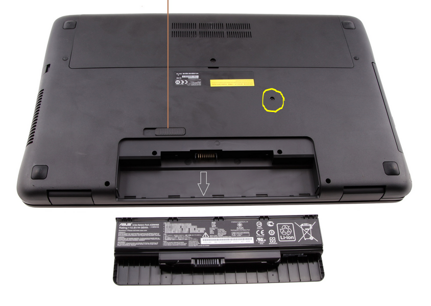

dreh bitte folgende Schraube raus und zieh dein Bluray Laufwerk einfach seitlich raus und versuche mal dann dein Notebook zu booten..
776353
