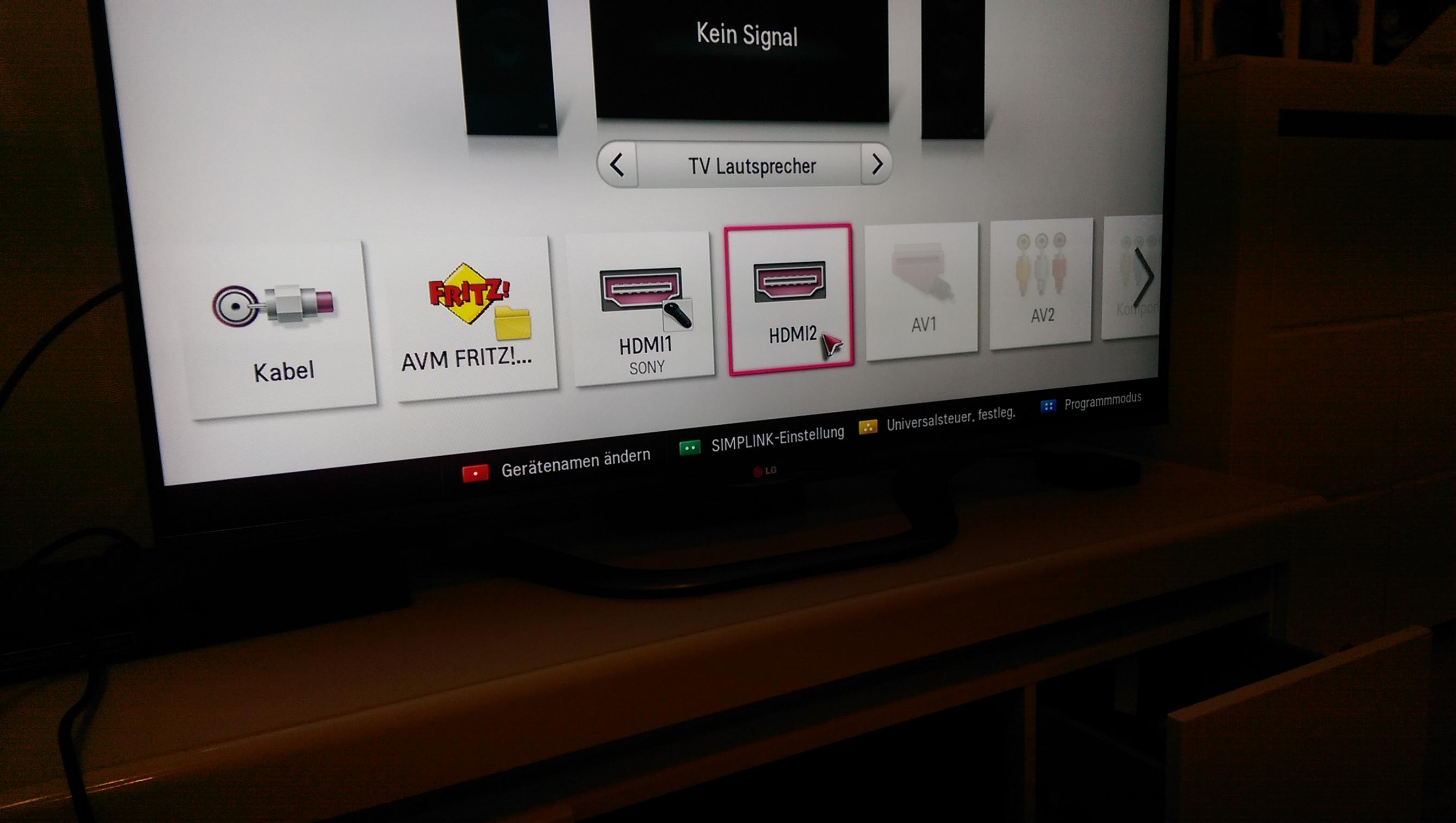

Fernseher zeigt über HDMI2 an, dass dort was angeschlossen ist, aber wir bekommen kein Bild.

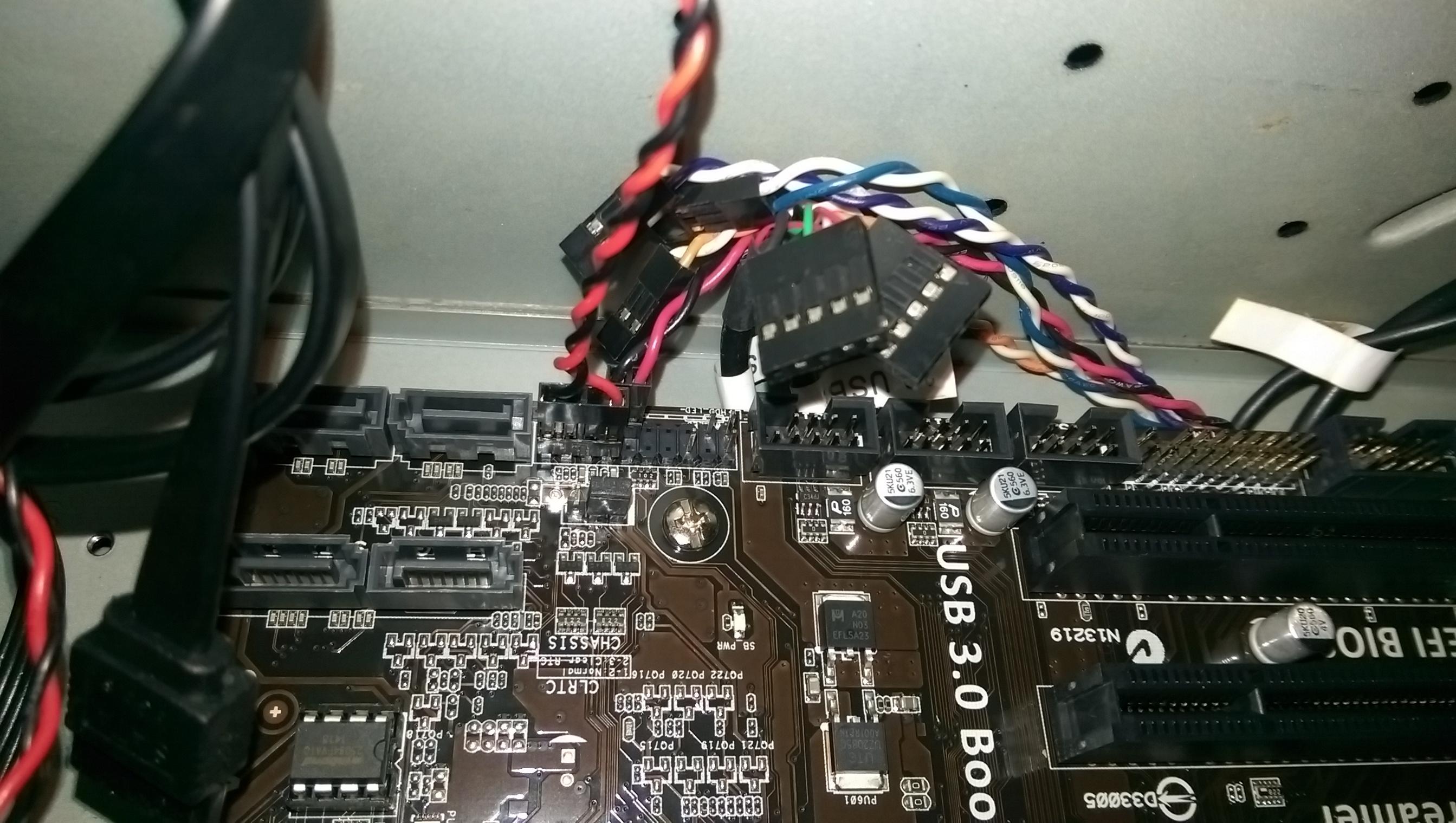

Ansonsten isses vllt ein Stromkabel was zuviel angeschlossen wurde , oder habt vllt am Frontpanel ne LED an den Reset gekoppelt und das System fährt im Dauerreset.
Daher wären mal ein paar Fotos vom "Innenleben des PCs" sehr wichtig. So 5-7 Stück, wenns möglich ist.

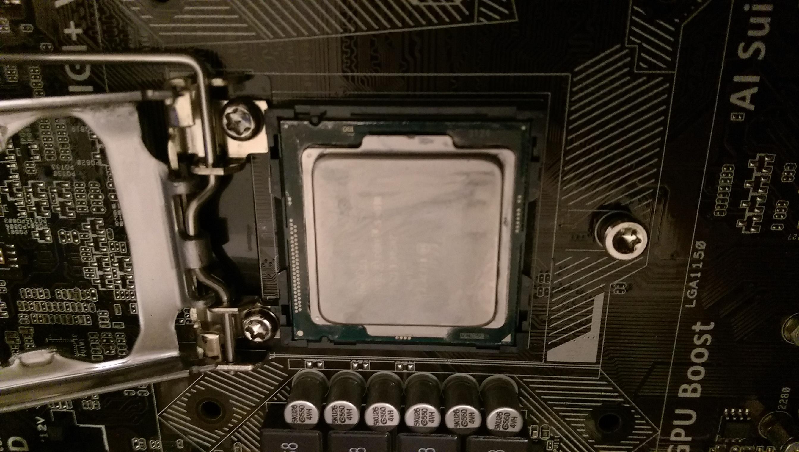

CPU haben wir noch mal ausgebaut, war ein bisschen viel Leitpaste drauf.
Mit der seitlichen Einsparung kann man die ja eigentlich nicht falsch einbauen, weil sonst die CPU nicht richtig sitzt.

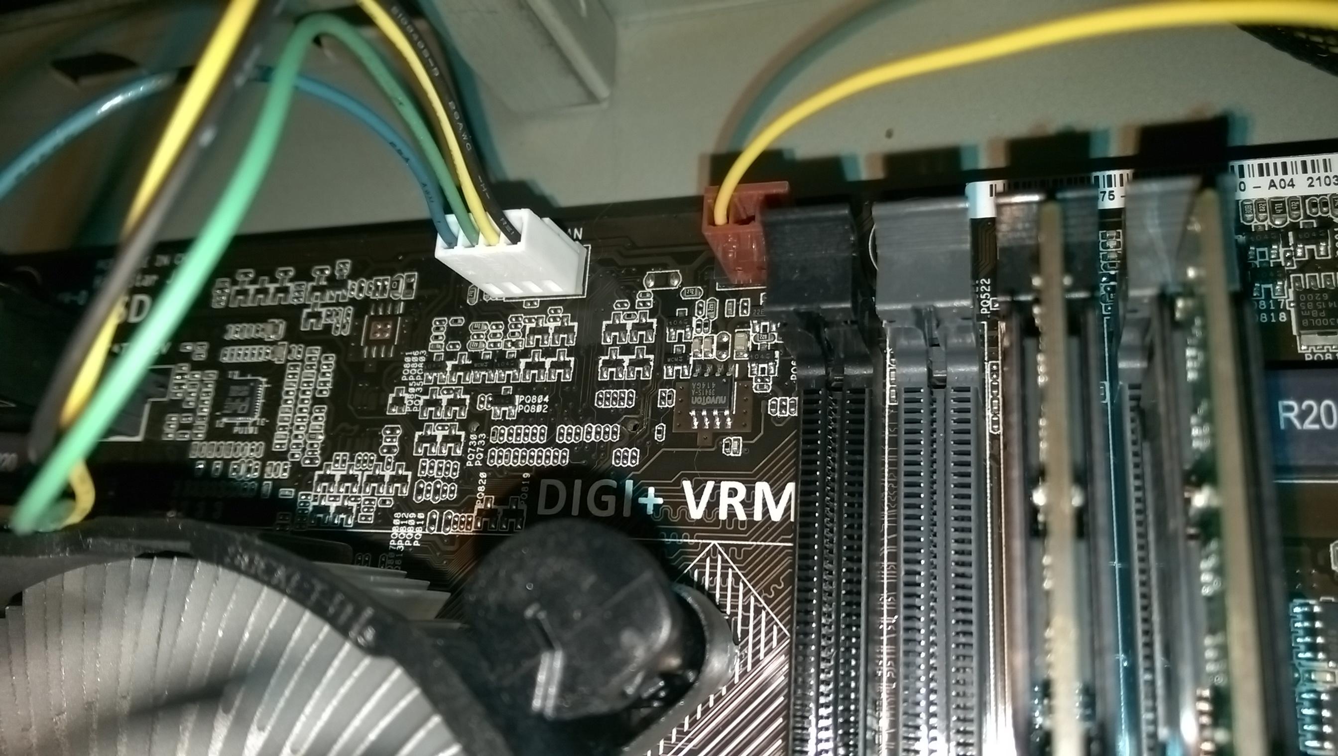

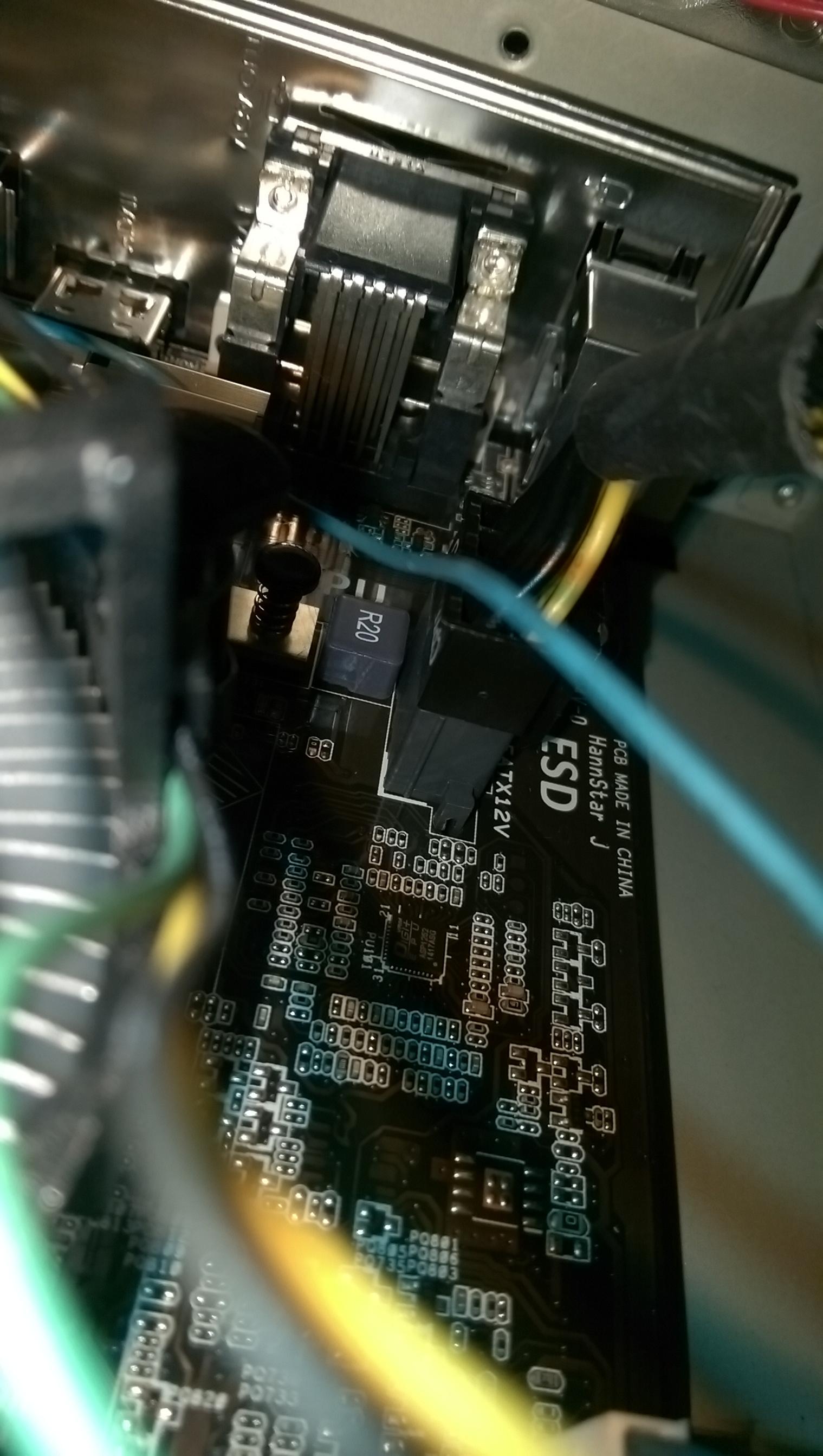

Die Qualität der Fotos könnte besser sein, aber besser als nichts.

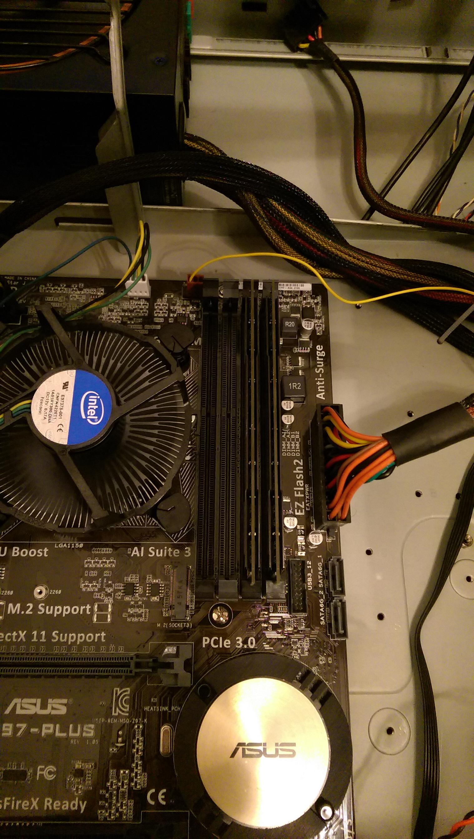

Mal testweise das Signalkabel (einzelne gelbe Leitung) abziehen, speichermodule richtig ensetzen -> immer ein paar in die farblich selben Bänke. (Bank A1 und B1)
War bzw ist die Wärmeleitpaste auch an die Pins von der CPU und vom Sockel gekommen??
Ich mein die schaut ja arg verschmiert aus....

Haben kein Signal, aber TV erkennt den HDMI Eingang an den der PC angeschlossen ist.

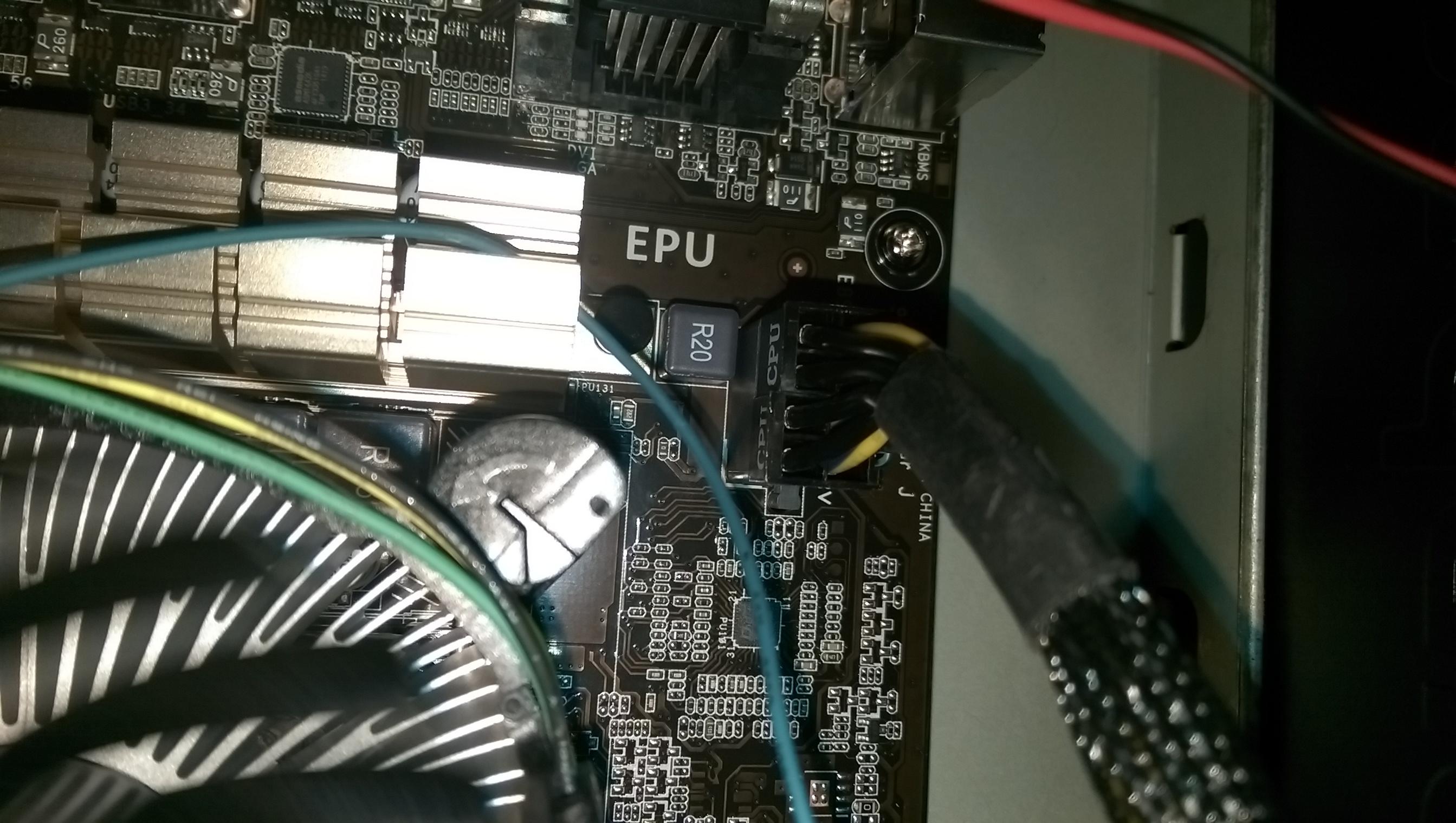

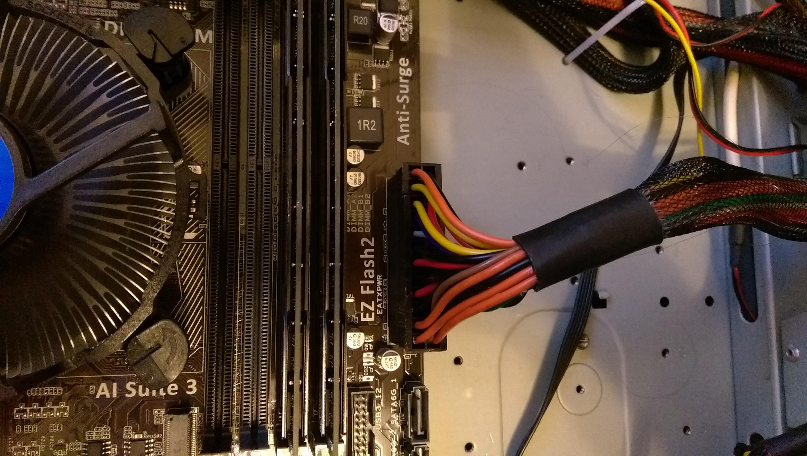

Bild 1+7: Der braune Stecker rechts hat nur ein Draht dran ? Wo ist mindestens der ZWEITE abgeblieben?
Die Bildqualiät ist doch Top ! Manchesmale kommen hier Webcam-Standbilder (640*480) mit dazugehörigem "Augenkrebs" :D
@emerald: das ist normal. Wird vom Lüfter kommen und liefert nur das Tachosignal. Hab ich desöfteren schon so gehabt/gesehen.
Mehr Sorgen mach ich mir um die verkleisterte cpu...
Stimmt, Bilder passen... Mit Webcam bei KERZENLICHT kommen wenn schon :D
