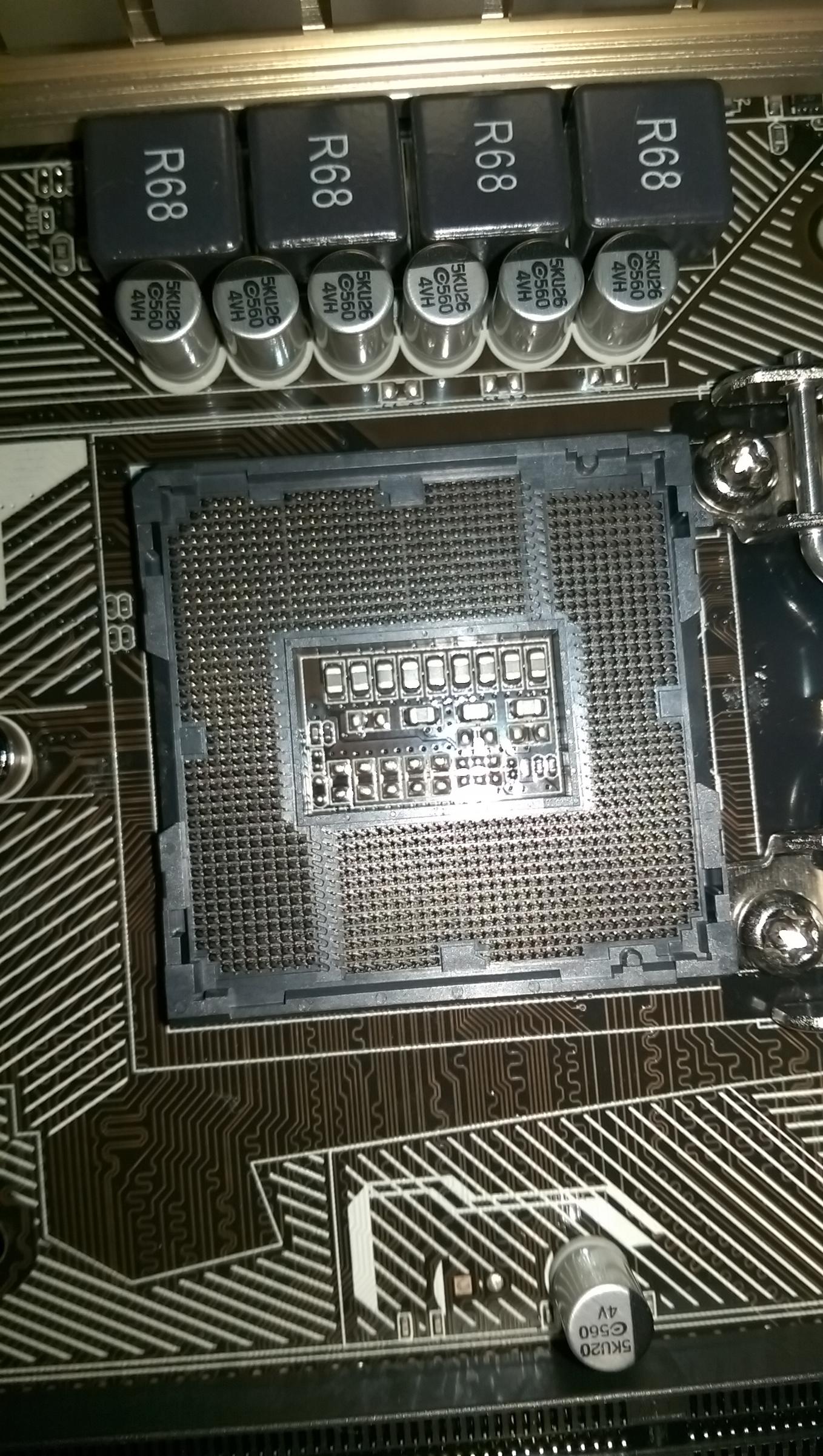

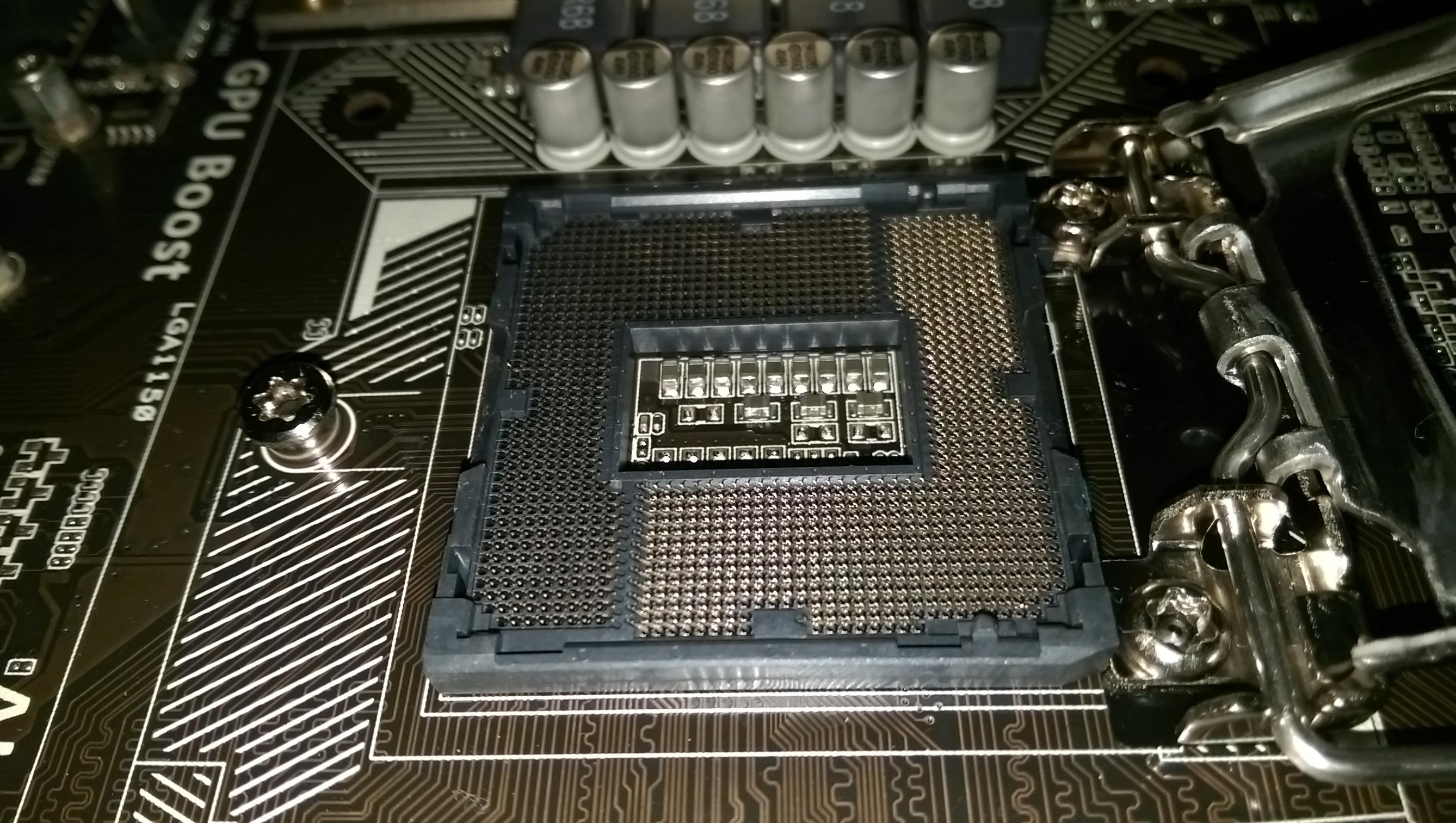

Habt Ihr Isopropanolalkohol da? Ihr solltet die CPU säubern.. also auch die Platine um den Heatspreader der CPU und nachsehen ob auf den Kontakten an cpu oder Sockel was gekommen ist. Dann bitte mal genau bei guten Lich prüfen, ob Pins am Sockel verbogen sind. Bitte um Fotos des Sockels

Wir bauen die CPU gleich nochmal aus und machen Fotos von der Platine und der Unterseite der CPU.

Ich find nix verbogenes, sieht für mich alles i.O aus.

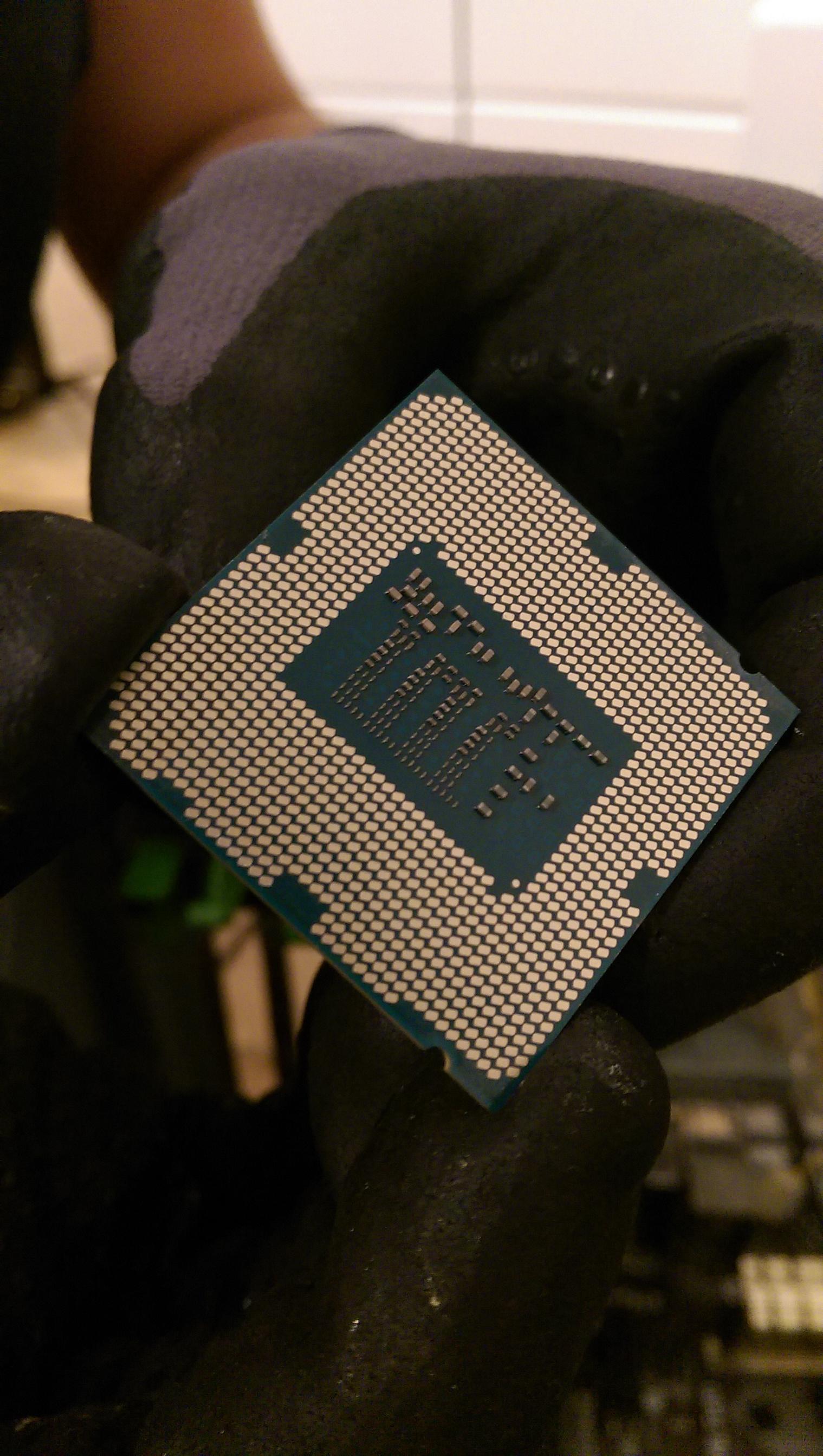

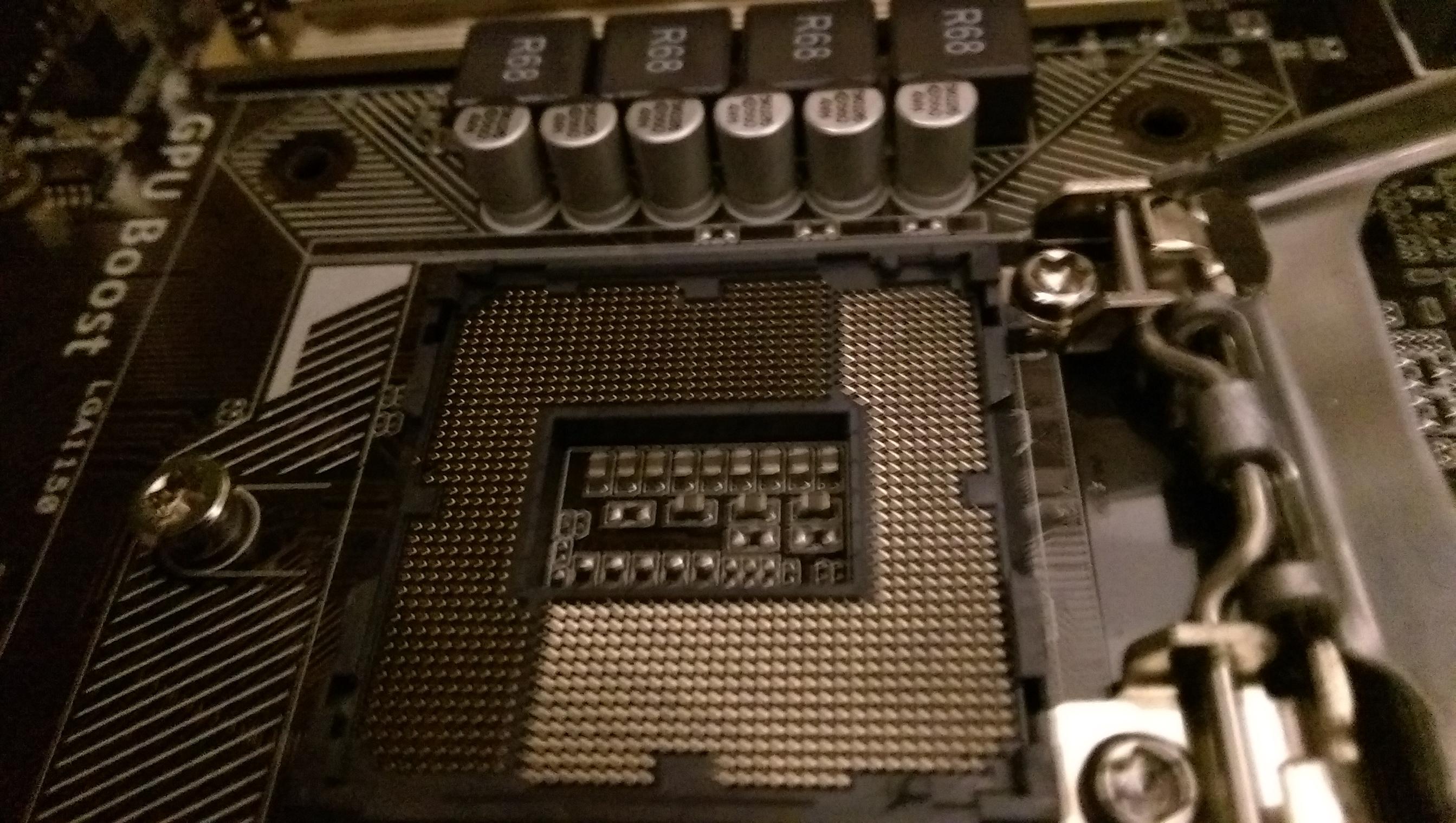

Bild 3 : Auf der linken Seite überhalb der Mitte, der ZWEITE Pin ganz Links, der scheint aus dem Sockel zu stehen.
Dazu kommt die Leiterbahnen sind rechts außerhalb vom Sockel teils beschädigt, ES LIEGT AM MAINBOARD.
Meinst du diesen Pin ?
An den Leiterbahnen kann ich so nix erkennen.
joh, das isser , oder wars nur der Schatten davon ?
Ist wohl Foto bedingt, so mit bloßem Auge kann man da keine Abweichung erkennen.
Für mich sah der Pin auch etwas seltsam aus... und dieser Defekt an den Leiterbahnen kann auch Wärmeleitpaste sein... sieht man nicht genau.
Wenn das Auge nichts sieht, dann vllt mit Lupe?
Auf dem Bild sieht es aus, als würde der Pin zwei Meter in den Himmel ragen...

Warum sieht man denn auf einem Bild auch wie das Zeug am Rand neben dem Spreader klebt?
Seht euch die Pins noch mal ganz genau an vom Sockel ;)
P.S.: verbogene Sockelpins bedeuten im Regelfall erloschenes Umtauschrecht.
