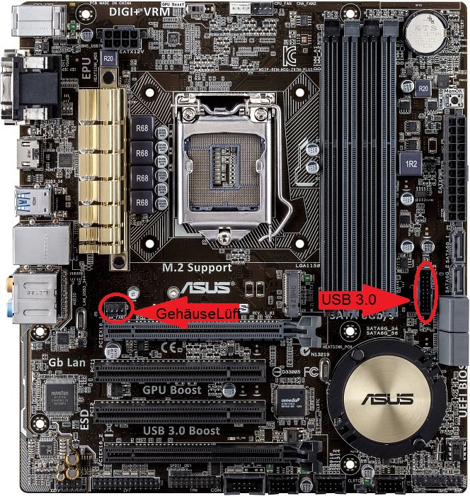

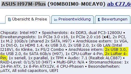

Asus H97M-Plus feldende Teile?

Der 2. 4 PIN Anschluss ist oben neben dem CPU-FAN Anschluss.
Interne USB3.0 Ports hat's nur einen... Ist beim Hersteller nachzulesen:
http://www.asus.com/de/Motherboards/H97MPLUS/specifications/
LeahpaR
- Apr. 2010
- 1.710
Schau im Handbuch nach. Dort steht alles drin.
Der interne Anschluss ist für 2x USB 3.0 extern
DerBaya schrieb:Interne USB3.0 Ports hat's nur einen...

Moin,
Der zweite 4PIN Lüfteranschluss ist oben neben dem weißen CPU-Fan-Anschluss, der andere USB 3.0 Port könnte links unten hingehören, sieht von den Pins passend aus, wenn auch ohne Plastikrahmen.
Ansonsten sollte dir die Herstellerseite/das Handbuch weiterhelfen
Gruß
Gruß
ok, vielen Dank. Den 2ten Lüfteranschluss hab ich jetzt, aber das mit dem USB 3.0 ist scheisse beschrieben. Ich brauche 2 interne USB 3.0 anschlüsse. Kann meinetwegen auch ein Form A Stecker sein. Jemand ne Idee? Was ist mit dem Schriftzug USB 3.0 Boost gemeint? Hab ich da ne Chance?
Beschreibung ist doch völlig korrekt, an den vorhandenen USB3.0 Port können zwei USB3.0 Ports für Frontanschluß
angeschlossen werden. Da steht ja auch 6xUSB2.0 und es sind nur 3 Pfostenverbinder vorhanden an die je zwei Ports
passen.
Tom
passen.
Tom
powerfx
Admiral
- Apr. 2009
- 9.351
Du kannst einen passenden Adapter nehmen (sind aber A-Buchsen, keine Stecker).
USB 3.0 Boost (also UASP) sollte über beide funktionieren.
dann bin ich wohl selber schuld. War mir nicht bekannt das das so umschrieben wird. Habe nun 1 USB 3.0 Anschluss ohne internes Gegenstück. Muss ich wohl nach hinten durch leiten und an den Ausenanschluss gehen.

Für 2x USB 3.0 extern, benötigst du sowas z.B.: LC-Power 2x USB 3.0 Front Panel
Das Panel muss einen Stecker, wie auf dem Bild im Link haben.
EDIT:
Dann musst du sowas, wie von powerfx vorgeschlagen, benutzen.
EDIT 2:
So einen Adapter gibt es auch mit weiblichen steckern: USB 3.0 internes Adapterkabel für 2x USB 3.0 Buchse
Dann musst du das Kabel nicht hinten durch legen.
EDIT:
EDIT 2:
