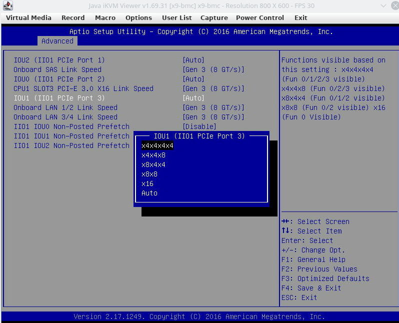

Wenn du uns mitteilen würdest welches Mainboard du im Einsatz hast, könnte man vielleicht genaueres dazu sagen. So hat Holt das meiste schon erwähnt.
Die Karte funktioniert in jedem Mainboard was Port Bifurcation unterstützt. Logischerweise braucht die Karte für 4xSSD auch die 16 Lanes, da stellt sich schon die Frage ob dein Board so viele überhaupt nutzbar hat. Hier mal ein Beispiel von einem Supermicro Board.

Damit mehrere bzw. alle 4 Slots funktionieren, muss der Slot PCIe Lane Bifurcation unterstützen

Wenn du im Bios so eine Einstellung findest, dann könnte es auch funktionieren. PLX ist ein PCIe Switch, für diesen braucht es keine Unterstützung, aber entsprechende Karten wären damit sehr teuer.

Nach der Einstellung im BIOS werde ich mal suchen. ...DANKE für das BIOS-Bild.
Das mit den Intel-SSDs hatte mich auch verwundert, als ich es gelesen habe.
So, ...ich habe mal ins BIOS geschaut, und eine solche Option wie auf dem Bild von dir, ist nicht zu finden.
Dann stimmt die Aussage aus dem CB-Test wohl auch nicht, dass auch die älteren C-Chipsätze, wie mein C606, Bifurcation unterstützen.
