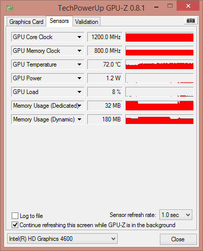

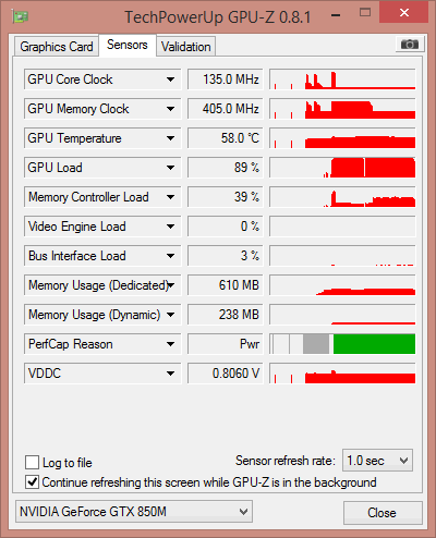

Das sind meine Werte von gpu-z wenn ich BF3 zocke auf auto Einstellungen. Habe gesehen ist für intel grafik ich guck mal bei nvidia nochmal nach.
