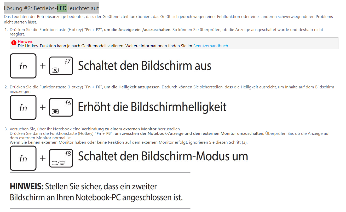

Vielleicht nur der Bildschirmmodus umgeschaltet? Lösung #2: Betriebs-LED leuchtet auf
Reaktionen: Paxifixi93

Ponderosa schrieb:
Dadurch das meine Tastatur nicht funktioniert kann ich auch nichts umschalten - und mit einer externen funktioniert es leider auch nicht da auch kein USB Gerät funktioniert.
Er startet (erkennbar an der Betriebsleuchte) Bildschirm wird beleuchtet und die Status LED der Akkuanzeige blinkt 4x. Und sobald der Laptop warm wird drehen die Lüfter. (CPU und GPU werden bestromt zumindest sind die 2 Komponenten warm genauso die 2 SSD)
Hab gestern noch versucht das Treiber Update von der SSD zu löschen und seperat eins drauf zu spielen allerdings kann ich nicht auf diese zugreifen
Reaktionen: Ponderosa
