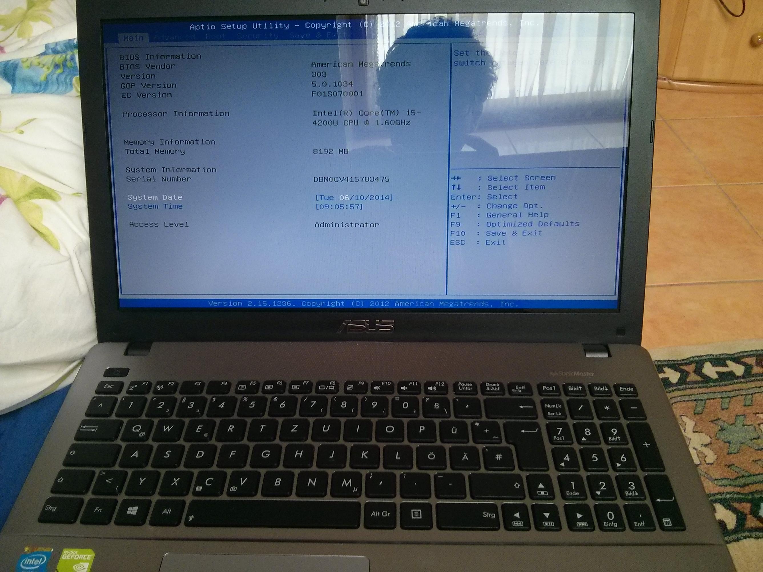

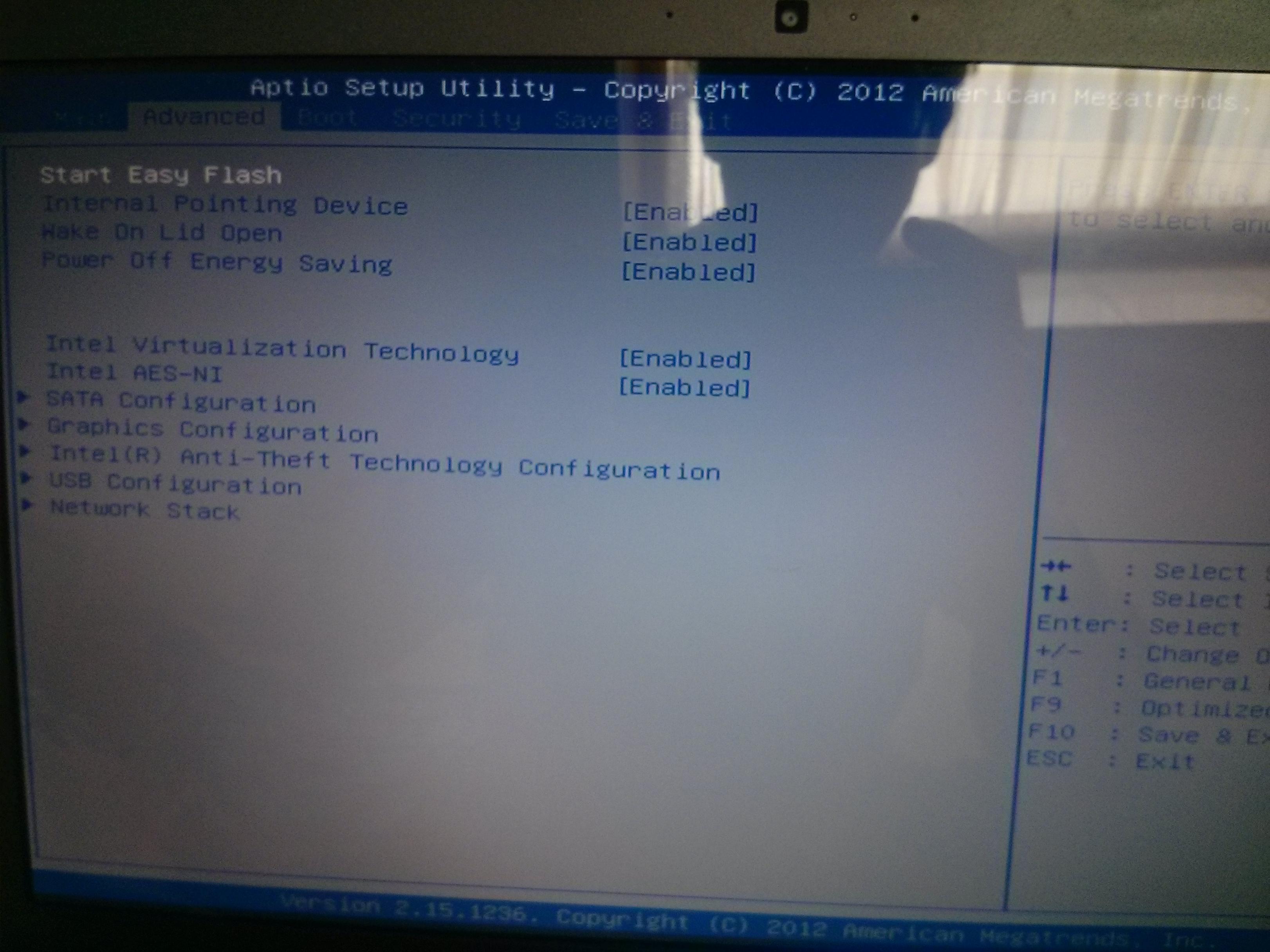

Mach doch bitte einmal ein Paar fotos deines BIOS..
sonnst kommen wir hier nicht weiter :)

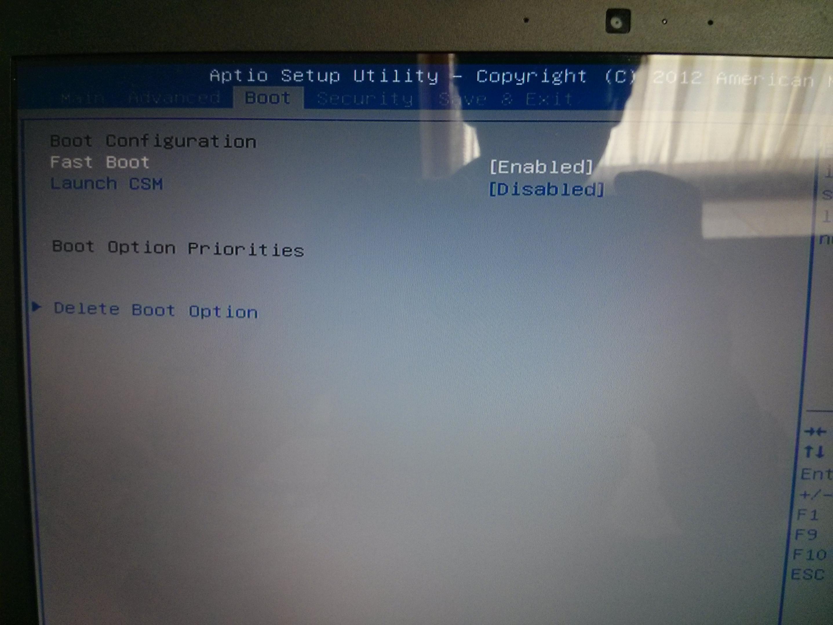

Auf dem Letzten Bild hast du die Einstellung: Secure Boot kannst du die ausschalten?
Was macht score boot?:
Secure Boot wurde mit der Version 2.3.1 des Unified Extensible Firmware Interface (UEFI) spezifiziert und soll verhindern, dass sich Schadsoftware vor dem Start eines Betriebssystems einnistet. Im Secure-Boot-Modus lädt die Firmware des Desktop-Rechners oder Notebooks ausschließlich digital signierte UEFI-Bootloader. Das Betriebssystem muss im UEFI-Modus und nicht im BIOS-Modus installiert worden sein. Secure Boot darf sich nicht per Software abschalten lassen, sonst wäre die Funktion nutzlos. Außer Windows 8 werden auch einige Linux-Distributionen Secure Boot nutzen.
Microsoft verlangt, dass Computer mit Windows-8-Logo mit aktiviertem Secure Boot ausgeliefert werden. Die Firmware darf auch nicht im BIOS-kompatiblen Modus starten, also kein Compatibility Support Module (CSM) laden. Außerdem muss sie bestimmte digitale Schlüssel enthalten, darunter vor allem welche von Microsoft selbst. Im Auslieferungszustand starten Secure-Boot-Systeme nur Bootloader, deren Code von Microsoft digital signiert wurde. Dazu gehört der Windows-8-Bootmanager bootmgfw.efi aus dem Verzeichnis \efi\Microsoft\boot auf der EFI System Partition (ESP) der Festplatte oder der Bootloader bootx64.efi auf der Setup-DVD von Windows. Um unsignierte UEFI-Bootloader zu laden, andere Signaturen einzuspielen oder im BIOS-Modus zu starten, sind manuelle Eingriffe des Nutzers ins Firmware-Setup nötig.
Quelle:
Und den Fast Boot würde ich auch einmal ausschalten..

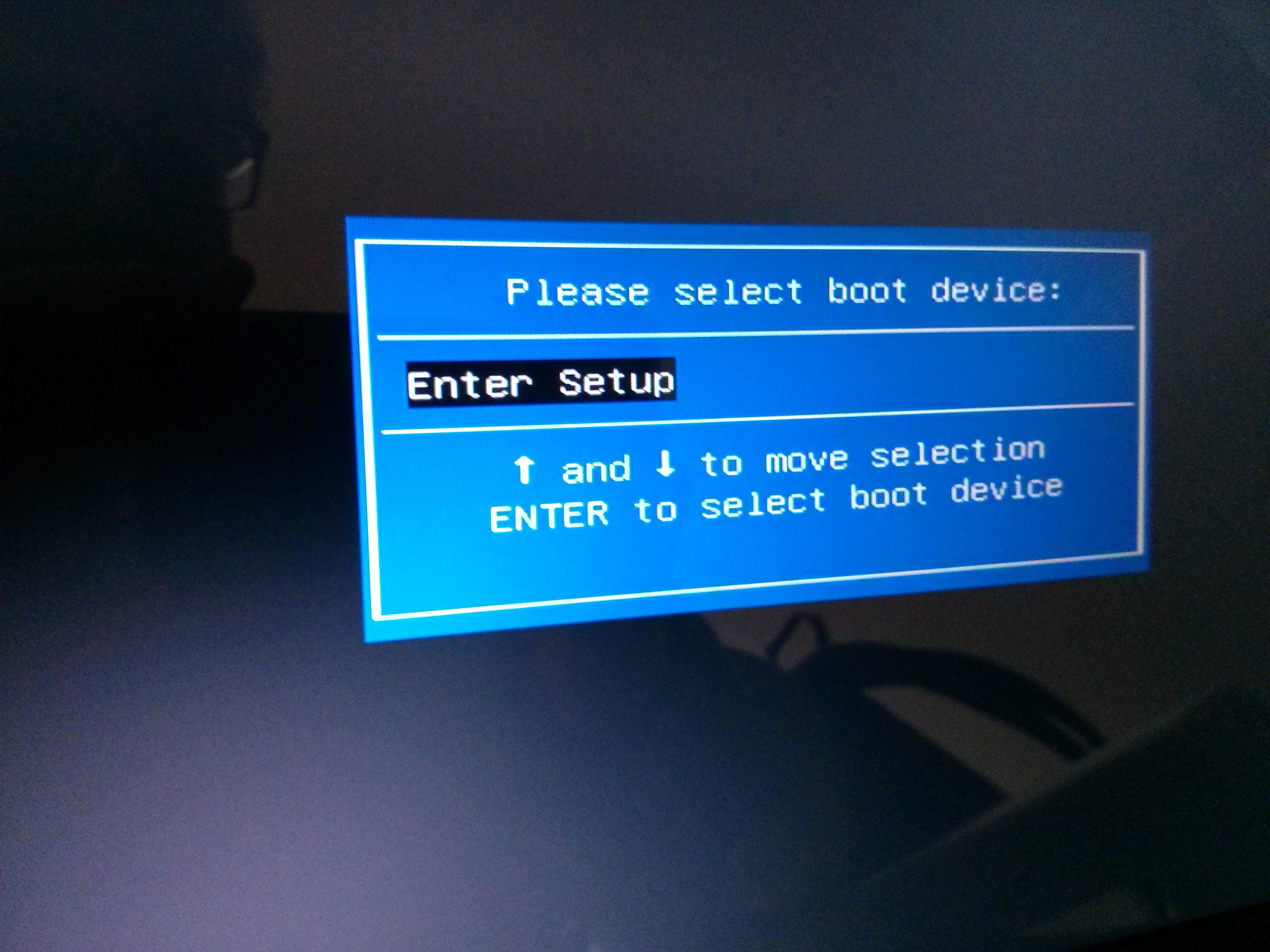

Mit eingestecktem USB-Stick, worauf Win8 per Microsoft Programm draufgetan wurde, kommt das hier.
Wenn ich auf Enter drücke, komme ich ins BIOS.

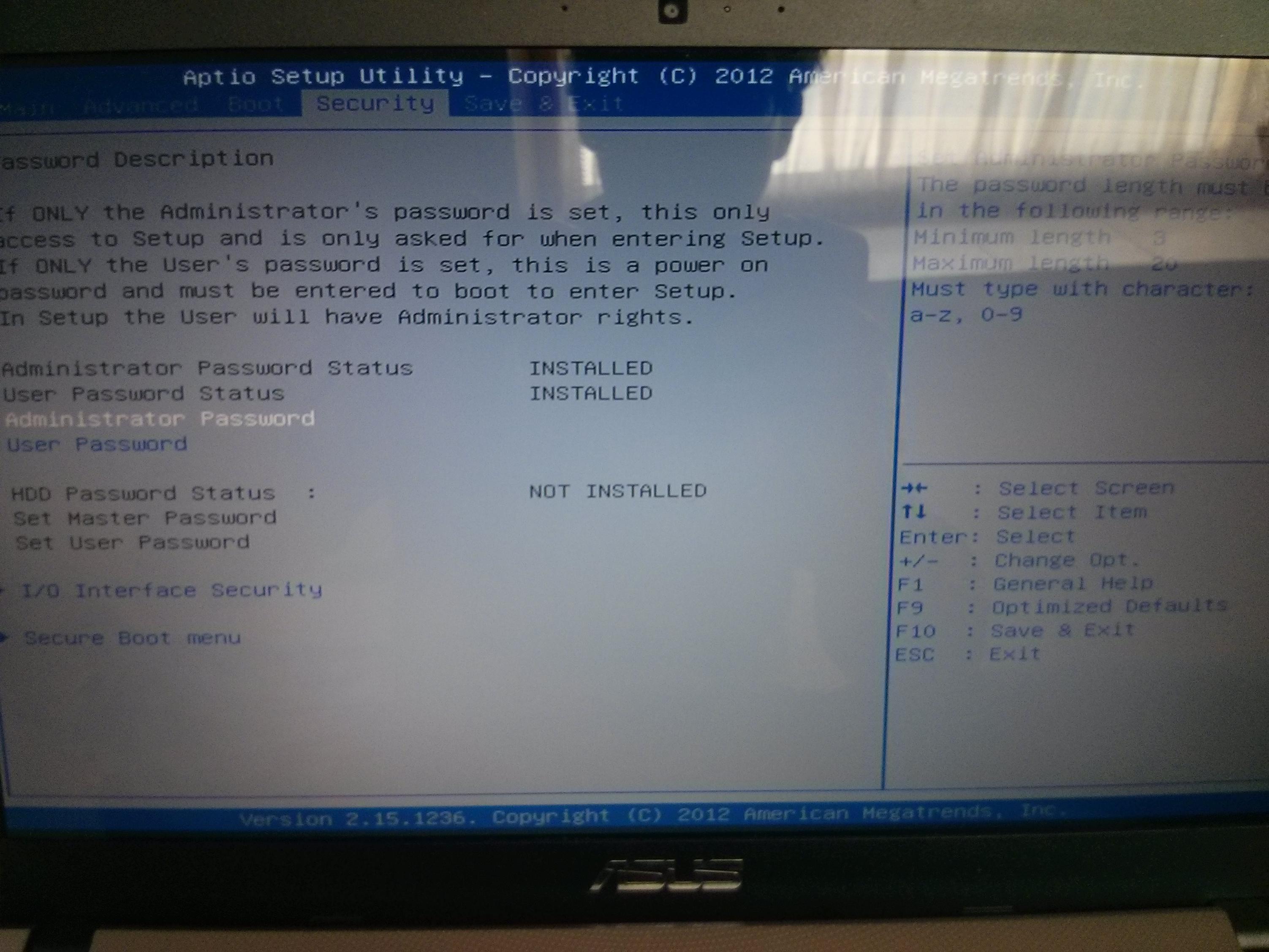

Edit1: Wenn ich starte drücke ich sofort auf F9. Nicht nur einmal, sondern mehrere male. Ich komme wieder ins Bios. Davor kommt allerdings immer eine Passwortabfrage(Dies kommt unabhängig davon, ob ich auf F9 drücke)
Der Hauptnutzer dieses Gerätes hat es wahrscheinlich so eingestellt. Er hatte mir gesagt, dass er im Bios ein bisschen rumgespielt habe. Deswegen habe ich auf Default Settings gemacht.
