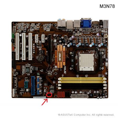

hi leute,
habe ien asus m3n78 mainboard
dort ist vorhin ein tropfen wasser drauf
gekommen als es aus war dieser is
dann in vergessenheit geraten und beim anschalten
ging garnichts mehr kann es sein das es an
diesem einen tropfen gestorben ist?
war wirklich nur EIN tropfen!
€dit wenn ich den das netzteil anschalte
kommt ein fiepen aber die led aufm mainboard
lechtet nicht mehr
edit2 habe makiert wo der tropfen hin ist

AW: asus m3n78 geht nicht mehr!!
Sehr unwahrscheinlich.
Fiept das MB oder die Grafikkarte - teste dein NT
fiepen kommt vom mainboard
wie soll ich das nt testen?
Die Spannungen mit einem Multimeter durchmessen.
Sicher dass du kein Kabel vergessen hast und dass beide richtig sitzen ?
Ich hatte mal ein Mainboard, das hat einen Drittelliter Gilde Pilsener abbekommen. Als es trocken war, ging es wieder. Während es voll war, war es allerdings nie an Spannung. Später hat der Rechner, indem es verbaut war, etwas gemüffelt. War nur ein Drittrechner für den Partykeller.
Ist das Board jetzt trocken?
Sind 24-Pin- und 4-Pin-Stecker am Board angeschlossen?
Kommen die Geräusche, wenn man das Netzteil einschaltet, oder wenn man den Start-Taster drückt.
so also habe gerade mal ein anderes
netzteil ans mainboard gehängt dort ist
kein fiepen zu hören und auch die led leuchtet
nicht habe den 4 poligen stecker angeschlossen sowie
den langen stecker + den 4poligen daneben
was ich komnisch finde ist ja das bei dem anderen netzteil kein
fieben da ist kommt definitiv vom mainboard!
die geräusche kommen wenn ich das netzteil anschalte
startknopf etc sind wirkungslos
ja board ist trocken
Also ich denke nicht das es wegen einem Tropfen Wasser kaputt geht ...
Bin damals mit einem Schraubendreher an meinen Mainboard drangekommen und das dingen läuft munter weiter :D
Ich denke mal das es von Netzteil verursacht wird ...ist das so eine NoName Netzteil ?
ist ein bequiet pure power 300watt netzteil
damit lief die kiste gestern auch noch super!!!
Kannst du das NT im anderen Rechner testen ?
Was ist sonnst noch verbaut ?
also lief nicht mit anderem netzteil also wirds dadran nicht liegen
werde es aber gleich probieren
verbaut ist also
beqiet 300watt
phenon x3 (2,1ghz)
2gb crossair ram
lief bi gestern tadellos!
normal sollte ja zumindest die grüne led leuchten tut sie aber nicht wenn ich das nt anschalte
fiept es die ganze zeit leise vor sich hin und das war es die led aufm mainboard leuchtet eben
auch nicht
Wasser leitet den Strom nicht so gut, wie oft angenommen. Einen Schaden durch einen Wassertropfen wäre schon sehr unglücklich. Jetzt bloß nicht den Kopf verlieren. :) Nochmal in Ruhe alles anstöpseln und kontrollieren. ATX 20+4 ist dran und der extra 4-Pin auch - gut. CPU, RAM, Grafik überprüfen. Hast Du bestimmt alles schon x-mal gemacht.
Kannst noch testen ob sich das piepen ändert wenn du ohne RAM startest.
Wäre auch hilfreich wenn wir wüssten was du am Rechner gemacht hast ...
ganz grob hatte die komponten ausser dem gehäuse schon zuhause
habe das also alles zusammen gesteckt und auch vorsichtig deponiert
und dann gestern schon alles eingerichtet xmal neu gesartet lief tadellos
heute das gehäuse gekommen habe dann dann alles angestöpselt
etc rechner versucht zu starten nichts nur das fiepen vom mainboard
was es übrigens gestern und so auch schon getan hat! habe dann
gleich das gehäuse auf gemacht aber nichts geht
habe jetzt scghon eine million mal ram cpu graka stecker alles überprüft
es kann keinen felher mehr geben muss das mainboard sein
schätze das ihc das mit einem tropfen wasser gekillt habe :mad::mad::mad::mad:
also weder cpu noch ram noch graka etc ändern an dem fiepen was
und die blöde led aufm mainboard will auch patou nicht leuchten
die led aufm mainboard hat sonst auch ohne alles geleuchtet!!
also auch wenn kein ram keine cpu einfahc garnichts drauf war nur
der breite stecker vom nt und sonst nichts!!!
Ja, LED sollte gleich leuchten, wenn das Netzteil an ist. Wie es sich anhört, weißt Du was Du tust und hast schon öfter Rechner zusammen gebaut und kannst auch alleine auf Fehlersuche gehen. Dann bleibt eigentlich nur noch übrig, dass das Board hin ist, wenn Du Dich sonst auskennst.
:stacheln: Wie ist da jetzt das Wasser raufgekommen?
Wenn ich es richtig verstanden habe, dann geht es nicht seit du es ins Gehäuse eingebaut hast.
Sicher dass du keinen Abstandshalter zu viel gesetzt hast ?
werde gleich nochmal die abstandhalter kontrolieren
zwecks dem wasser dummer zufall wie immer halt
brauchte beide hände und habe dann ne taschenlampe
zwischen die zähne genommen da es nicht sehr gut beleuchtet war
naja und dabei ist halt ein tropfen speichel runter getropft und
hatt genau das mainboard getroffen :mad::mad::mad::mad::(:(:(:(
abstandhalter waren es!!!!!!!!!!!!!!!!!!!
VIELEN VIELEMN DANK!!!!!!!
Dann hast du richtig Glück gehabt - das hätte das MB wirklich töten können.
Puh! Aber wieder ein Beweis, dass ein wenig nervöser Sabber ein Board nicht schrottet. :)
Edit: Boards und ihre Abstandshalter. Ich hatte mal eins, das ging nur auf dem Tisch oder lose im Tower. Sobald man die Schrauben angezogen hat, ging nichts mehr. War ein ECS-Elitegroup und eh doof.
Richtig - aber auch da hast du Glück gehabt, dass an dieser Stelle nichts empfindliches verbaut ist - Speichel leitet wegen dem Salzgehalt weit besser als Wasser.
Viel Spass mit deinem neuen Sys. :)
