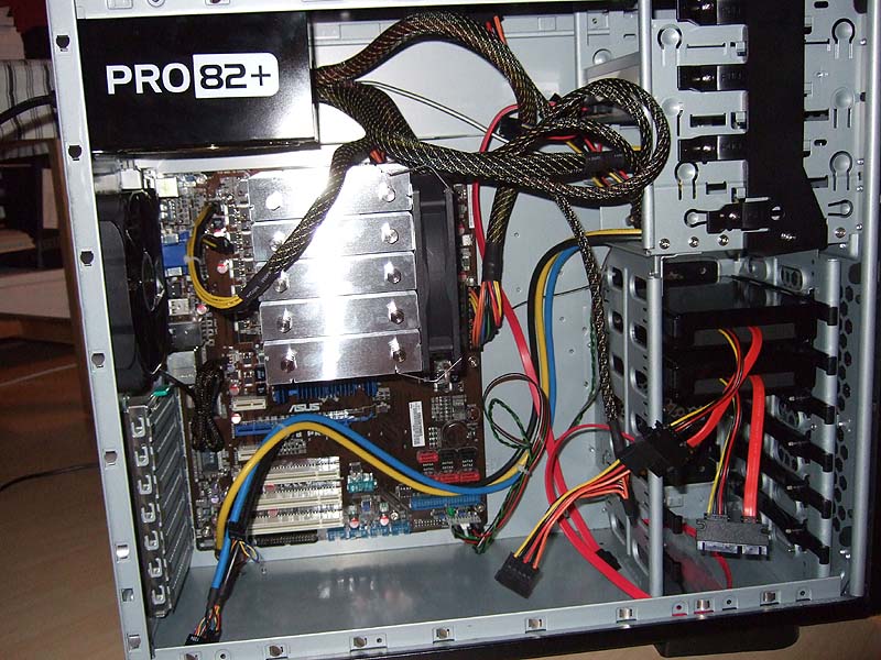

Hallo, habe heut mein neues sytstem zusammengebaut. nun will ich den rechner starten es kommt aber kein bild, bildschirm bleibt schwarz, aber lüfter laufen. ich glaube soweit alle stecker richtig gesteckt zu haben. tft am dvi anschluss (grafik on board) angeschlossen.
enrmax 82+ pro 425watt
ASUS M4N78 PRO
cpu amd x2 250
Scyhe Mugen 2
2 x2 GB ddr2-800 mushkin speicher
sata festplatte

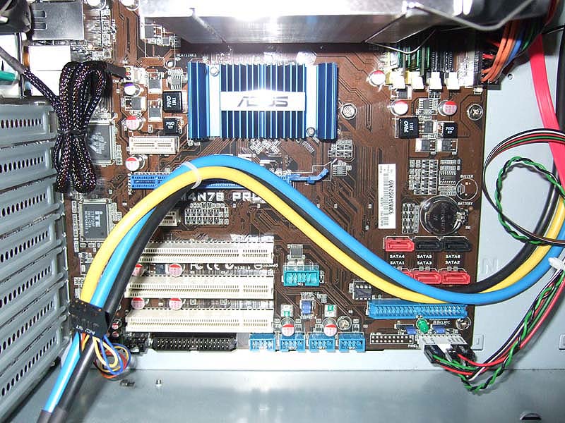

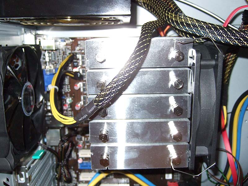

bilder
Muss eine Quall sein da die RAMs zu entfernen. aber sieht so aus, als wäre das MB richtig verkabelt.
