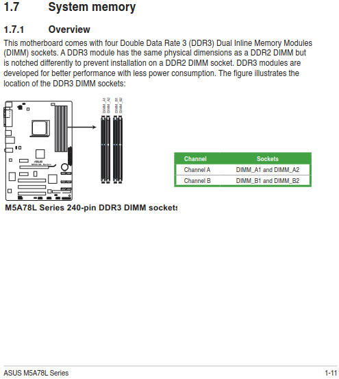

Der RAM steckt entsprechend der Kanalangaben im Handbuch in A2 u. B2 oder A1 u. B1?
ja er muss ja richtig stecken ansonnsten könnten Windows oder CPU-Z ja nicht erkennen, dass 8GB verbaut sind, das ist ja das komische was mich wundert.
p.s. naja bei 4 Slots und 4 Riegel kann man ja nicht viel falsch stecken ^^

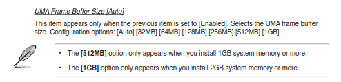

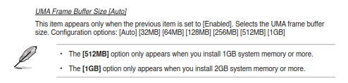

ich tippe da auf die Onboard-Graka...gibt bei dem Board wohl keinen Grafikausgang aber der Chip kann Grafik ausgeben. Eine Option gibt es auch im Bios "UMA Frame Buffer Size",
Möglicherweise genehmigt sich der Chip bei Einstellung "Auto" wg. den installierten 8GB mal 2GB.
Wäre eine plausible Option.

Bzgl. UMA Frame Buffer Size sind als max. 1GB angegeben
Richtig, aber bei "Auto" muss nicht zwingend bei 1GB Ende sein. 1GB ist erst ab 2GB Arbeitsspeixcher möglich, lt Handbuch. Daher könnte ich mir vorstellen das unter "Auto" bei 8GB da mehr "abgezwackt" wird. "Auto" Einstellungen sind ja bekanntermaßen recht flexibel ^^
