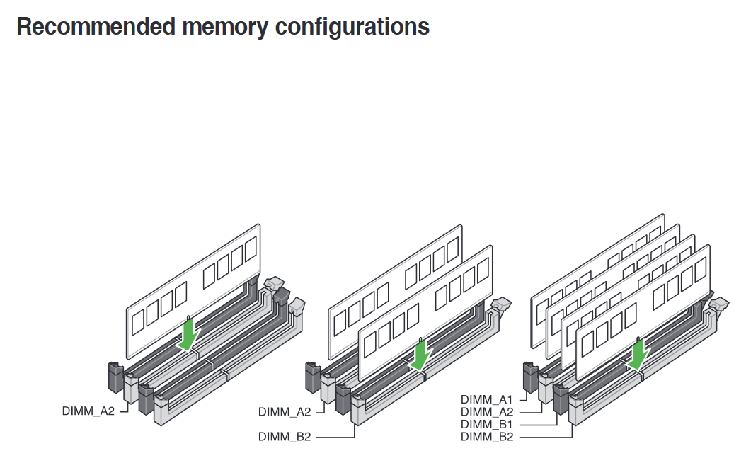

Was ich testen würde, einen Ram auf A2.

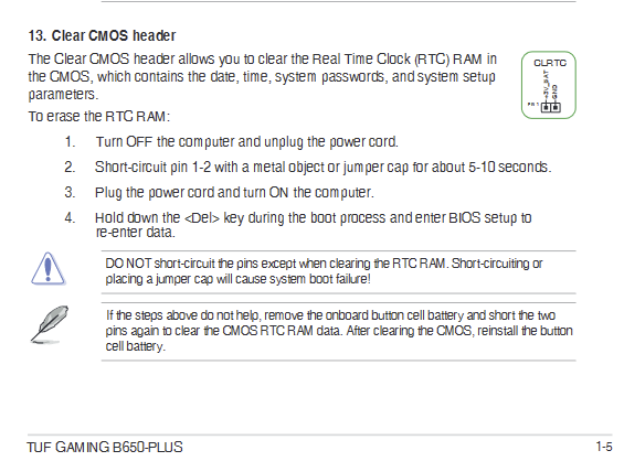

Und CMOS Reset wie hier durchführen:

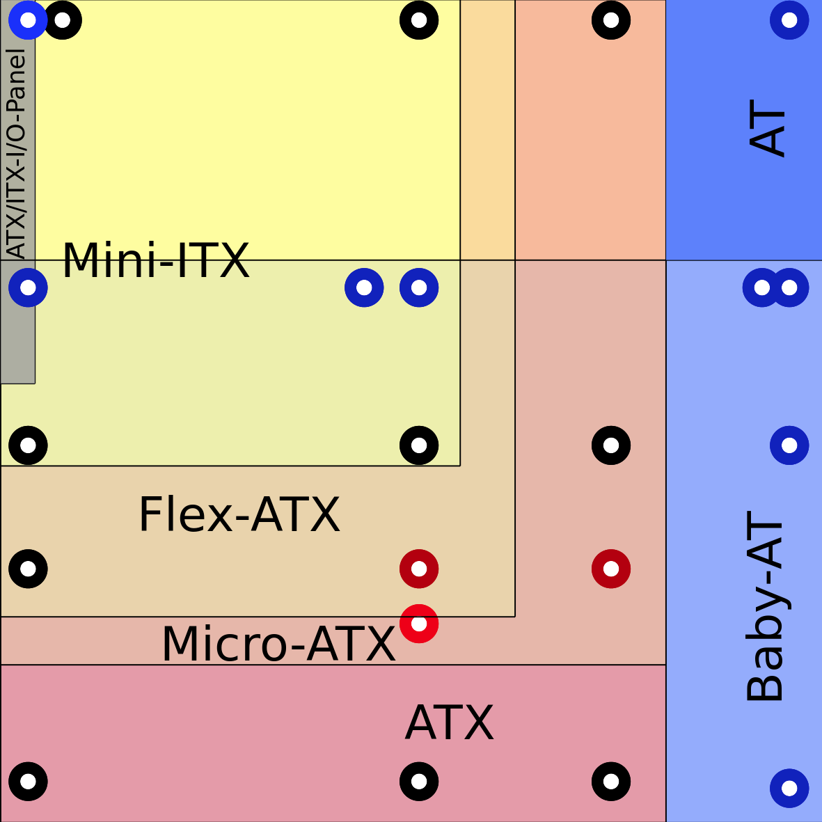

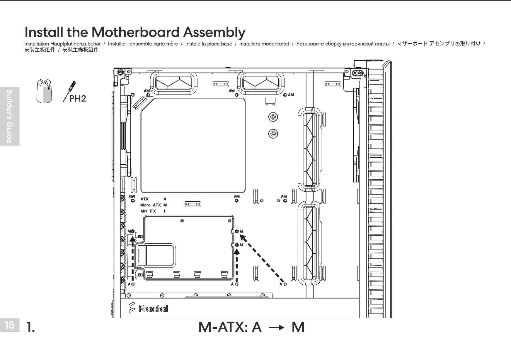

Abstandshalter Könnens nicht sein, da die ja schon von Werk an direkt für ATX eingeschraubt sind.

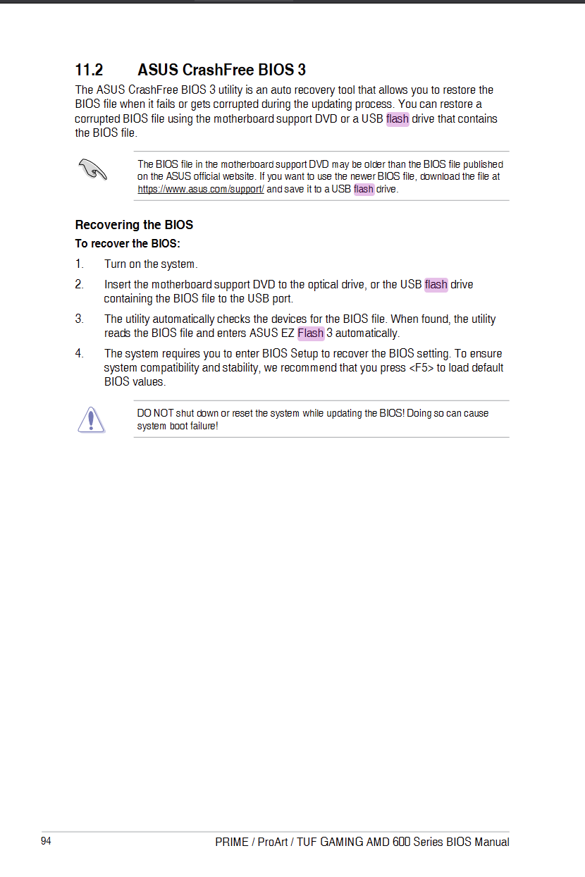

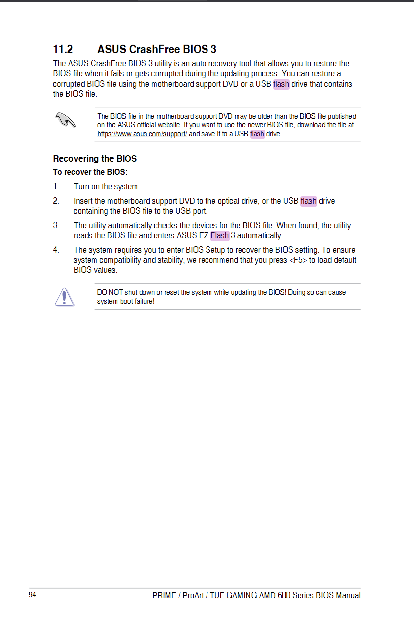

Dann stimmt etwas nicht, die LED muss nach der Aktualisierung ausgehen - siehe Video. Dann bleibt die Alternative "ASUS CrashFree BIOS 3 - Recovering the BIOS" und wenn die nicht funktioniert, der Kontakt mir dem Support von ASUS oder Händler.

Ich hab den Stick mehrmals neu auf FAT32 formatiert, das BIOS neu geladen, etc. - selbst wenn, sollte man ja davon ausgehen können, dass wenigstens irgendwas sinnvolles passiert. Und man mit den Fehlermeldungen was anfangen kann.

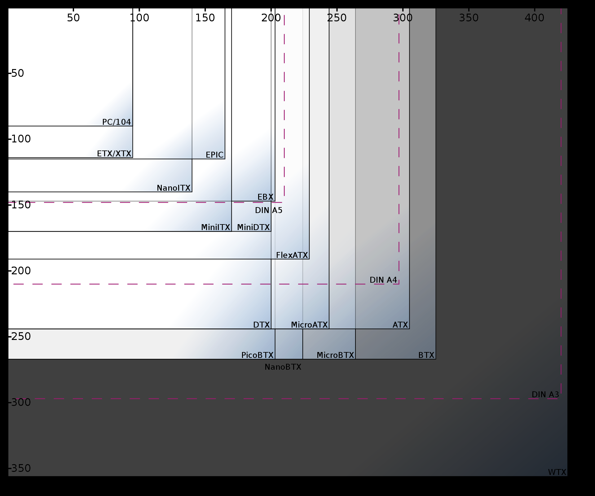

Fractal montiert alle Abstandshalter so vor, dass sämtliche Großen problemlos passen, also kann das doch damit nicht zu tun haben? Oder haben mATX und ATX unterschiedliche Bohrungen?

Das war mir tatsächlich nicht bewusst.
Aber lt. Fractal befindet sich genau ein weiterer Abstandshalter im Lieferumfang, also dürfte das genau der sein, der für mATX notwendig ist?
Nichtsdestotrotz funktioniert das System auch nackt aufm Karton leider nicht. :(
Define 7 Compact | Fractal Design
[Quelle: Manual]
A bei ATX
AM bei ATX und microATX
M bei microATX

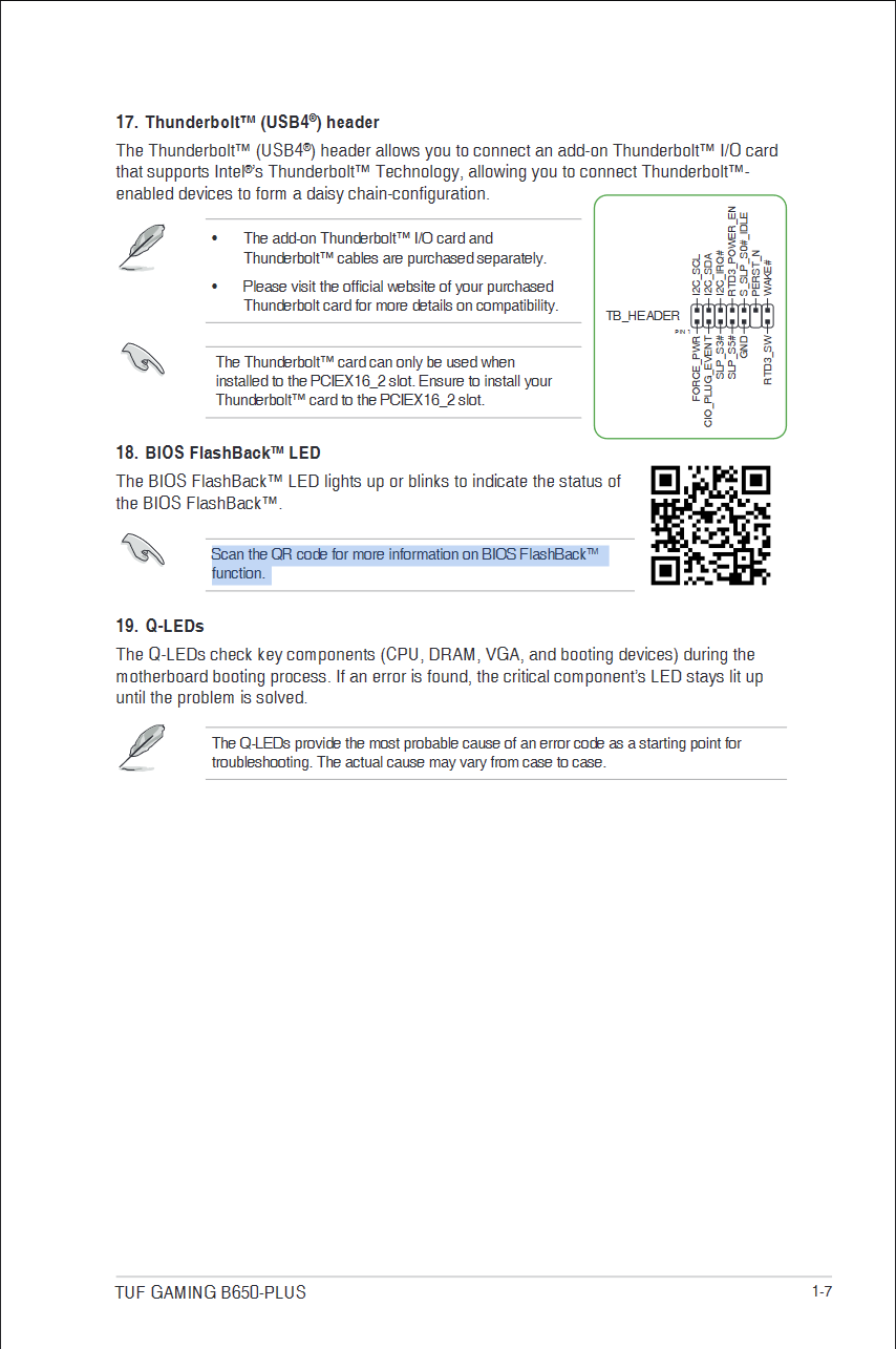

Im Handbuch steht:
Q-LEDs
The Q-LEDs check key components (CPU, DRAM, VGA, and booting devices) during the motherboard booting process. If an error is found, the critical component’s LED stays lit up until the problem is solved.
The Q-LEDs provide the most probable cause of an error code as a starting point for troubleshooting. The actual cause may vary from case to case.

Motherboard, CPU, CPU-Kühler, ein Arbeitsspeichermodul in DIMM_A2 (s.u.) und Netzteil - Stromversorgung ATX_12_PWR und ATX_12V_1 - Ensure to connect the 8-pin power plug, or connect both the 8-pin and 4-pin power. Ohne Arbeitsspeichermodul wird die DRAM LED leuchten.
