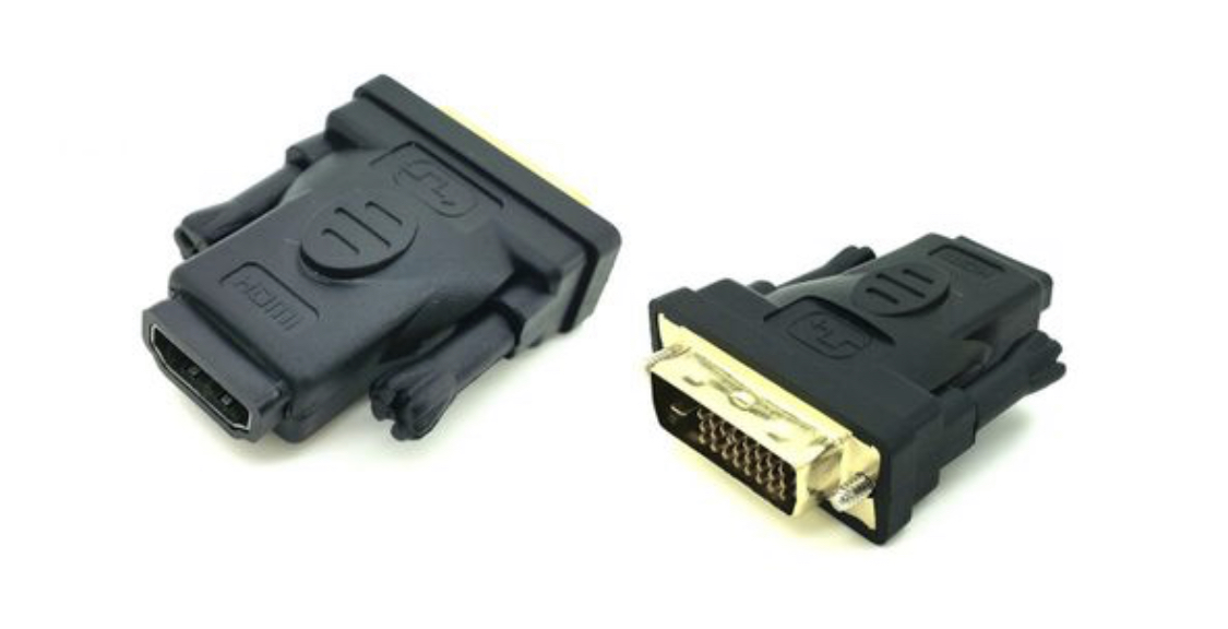

Ja hab die selbe aber meiner hat nur 1 HDMI anschluss was von meinem ersten Monitor schon benutzt wird und für den 2. Monitor habe ich einen DVI zusatz gekauft was man an einem HDMI Kabel anschliessen kann und verwende ihn nun so.

schiz0 schrieb:
Was genau ist das? Ich betreibe einen Monitor mit einem Kabel DVI zu HDMI und mein TV habe ich per HDMI angeschlossen. Funktioniert ohne Probleme.
mfg

Ich glaube dein Adapter kann nur in eine Richtung umwandeln und zwar in die andere, also von HDMI zu DVI und nicht von DVI zu HDMI
Also wie meinst du das?
Ich habe das Ende mit dem DVI Zusatz an dem Pc angeschlossen und die andere seite mit dem HDMI an meinen Monitor
Bei mir ist es genau andersrum. HDMI ist am PC und DVI am Monitor. Der Adapter ist am Monitor von HDMI auf DVI.
Dann müsste man bei meinem Fall einen normalen DVI Kabel kaufen?
Oder einfach ein Adapterkabel. Musst nur darauf achten, dass es in die richtige Richtung umwandelt. Von HDMI zu DVI (aus der Grafikkarte zum Monitor)
Falls Grafikkarte und Monitor beide einen DVI Slot haben, dann einfach ein DVI-Kabel verwenden
