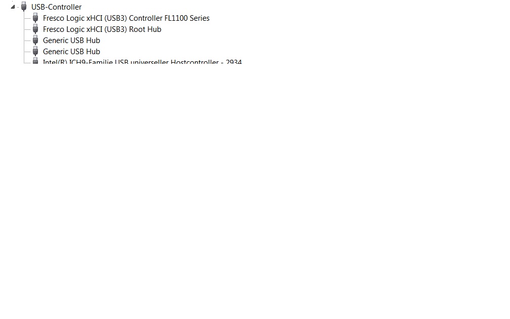

Hat eigentlich alles ohne Probleme funktioniert. Es wurde im Gerätemanager auch erkannt und ich habe den Mitgelieferten Treiber installiert.
Sieht meiner Meinung nach alles GUT aus - Nur leider werden mir keine Geräte erkannt die ich an die neuen USB 3.0 anstecke.

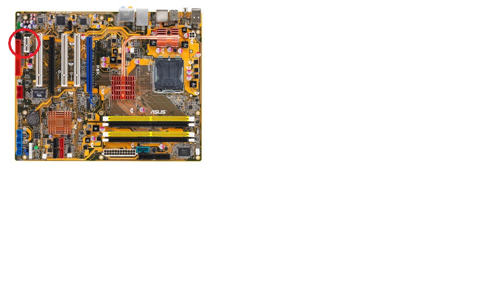

Sollte doch PCIe x1 sein (roter Kreis) oder? :rolleyes:

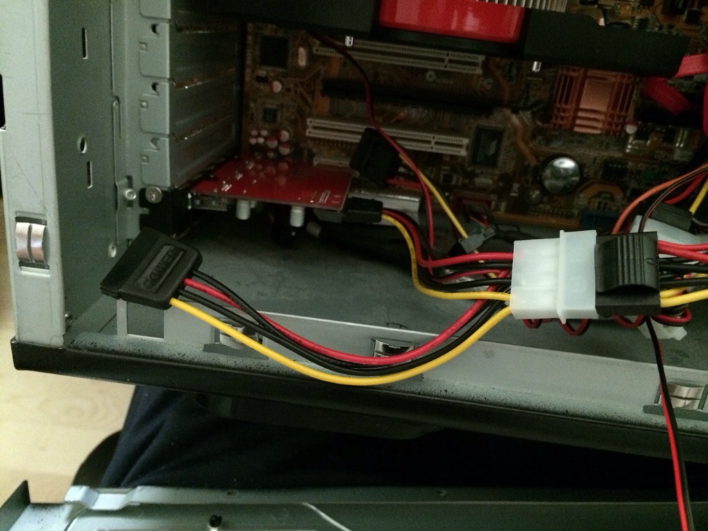

Hatte den aktuellsten Treiber installiert und die Stromversorgung war auch angeschlossen.....
Hier ein BILD:
Habe es jetzt auf den PCIe x16 black angeschlossen und SIEHE DA es funktioniert!:freak:
Meine BIOS Batterie ist leer - sollte aber keinen Zusammenhang haben oder?
Sorry muss das editieren.... habe noch etwas gemacht - habe ein neues Kabel vom Netzteil geholt und direkt angesteckt - jetzt funktioniert es auch auf dem PCIex1...
VIELEN DANK für die TIPPS - das mit der Stromversorgung hat mich dann nochmal zum grübeln gebracht.
