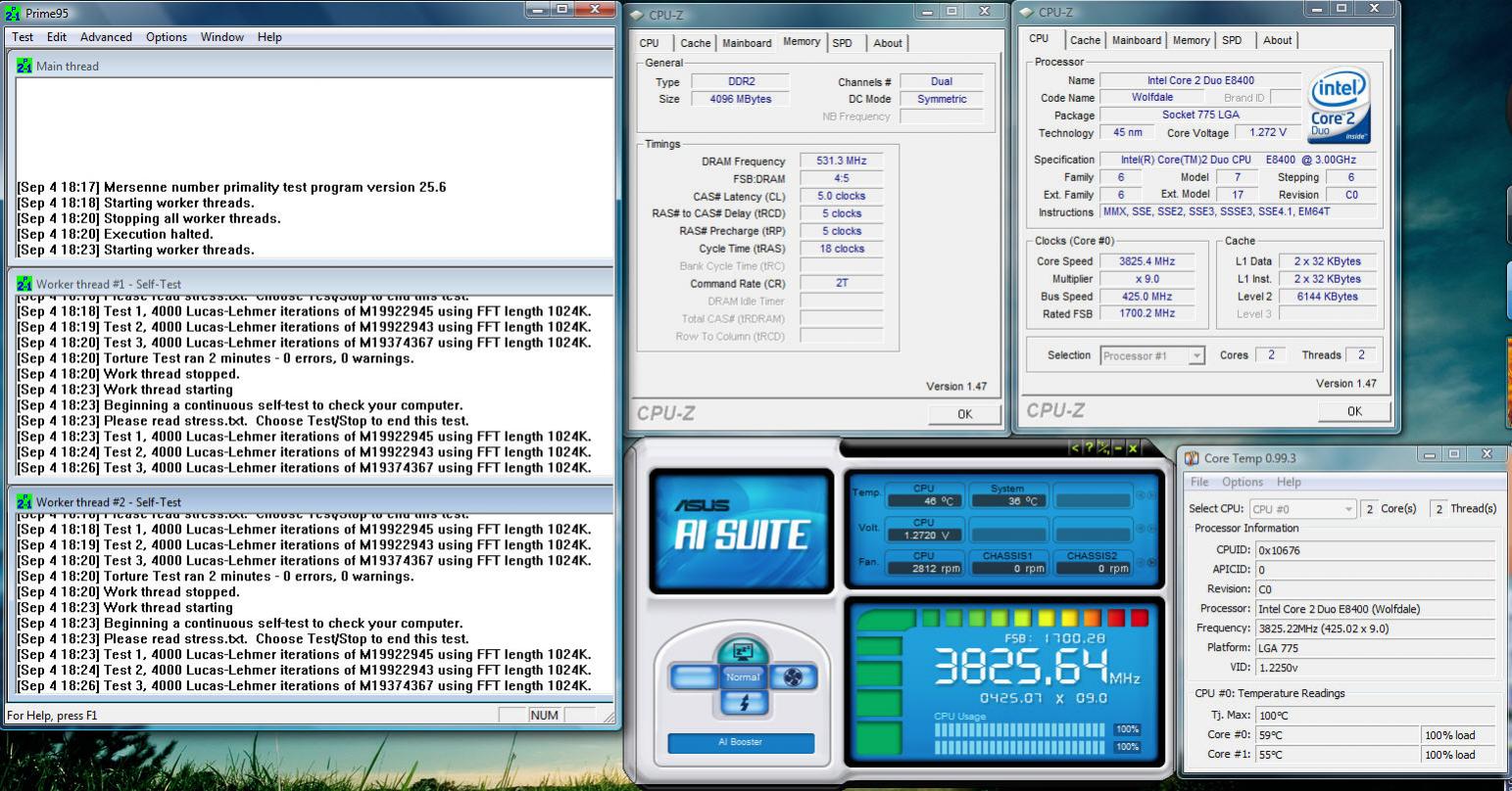

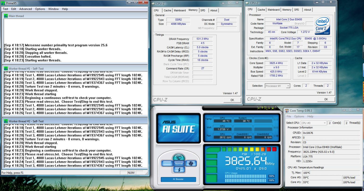

/EDIT/ so, hab mal ein wenig rumgespielt und auch LLC und den ganzen anderen Kram, der hier genannt wurde deaktiviert, und mal den FSB auf 425 gesetzt, Kiste läuft und Prime bringt keine Fehler, jedoch habe ich den VCore immernoch auf Auto, was mir ein wenig sorgen bereitet, da das ja nicht so gut sein soll. Soll ich mich nach dem Wert richten, den Core Temp anzeigt oder CPU-Z? Diesen Wert würd ich dann manuell als VCore einstellen, sollte doch dann auc laufen oder?
Hab mal nen Sreen angehangen, wie es im Moment ausschaut, Bilder vom BIOS reiche ich gleich nach.

Du erhöhst einfach mal den FSB um 70MHz?
Sehr fahrlässig. -.-:rolleyes:
Hast wohl nicht die HowTos gelesen, ´ne?
Die Vcore kannst du ruhig auf "auto" lassen wenn es stabil läuft.

Wenn ich mir seinen Screen ansehe, hast du nicht unrecht.
Dann muss man die VCore auch manuell austesten.
Einmal mit 1.250V im Bios und 380FSB anfangen, dann den FSB nach
kurzem Primetest in ca. 5MHz Schritten erhöhen.

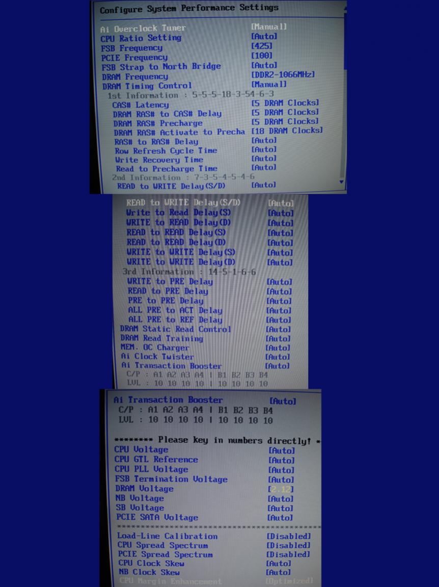

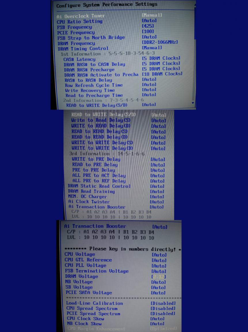

Ok, hab mal nen Screenshot der BIOS Einstellungen gemacht, was sollte ich da wie einstellen, damit es vernünftig läuft?
Danke nochmal

Es gibt keine perfekten Instant-Einstellungen, die auf jeden Rechner zutreffen.
Es gibt kein Mysterium und kein Geheimnis beim übertakten, man muss nur bereit sein selbstständig nachzudenken und sich Informationen alleine zu besorgen.
Nur machen das nicht viele weil sie offenbar zu faul sind.:rolleyes:

Wenn ich mir die Einstellungen von "mikemilk" jetzt ansehe, dann hat er nicht einmal den
Post von "Shiek-" in diesem Thread gelesen,
Shiek- schrieb:
Dein Board overvoltet die Spannungen stark bei [Auto] und beim kleinsten Wert
https://www.computerbase.de/forum/t...d-8400-ocz-8500-4gb-ocen.466834/#post-4756481
denn die meisten Einstellungen stehen auf "auto".:rolleyes:
Wie soll man dann vernünfig helfen?
MfG.

Ich hab das auch beherzigt und die einstellungen so übernommen, habe den screenshot nur nochmal geändert, damit alles auf originale einstellung getrimmt ist, für eventuelle hilfestellungen...sorry, blöd gelaufen, hätte ich auch schreiben können.
