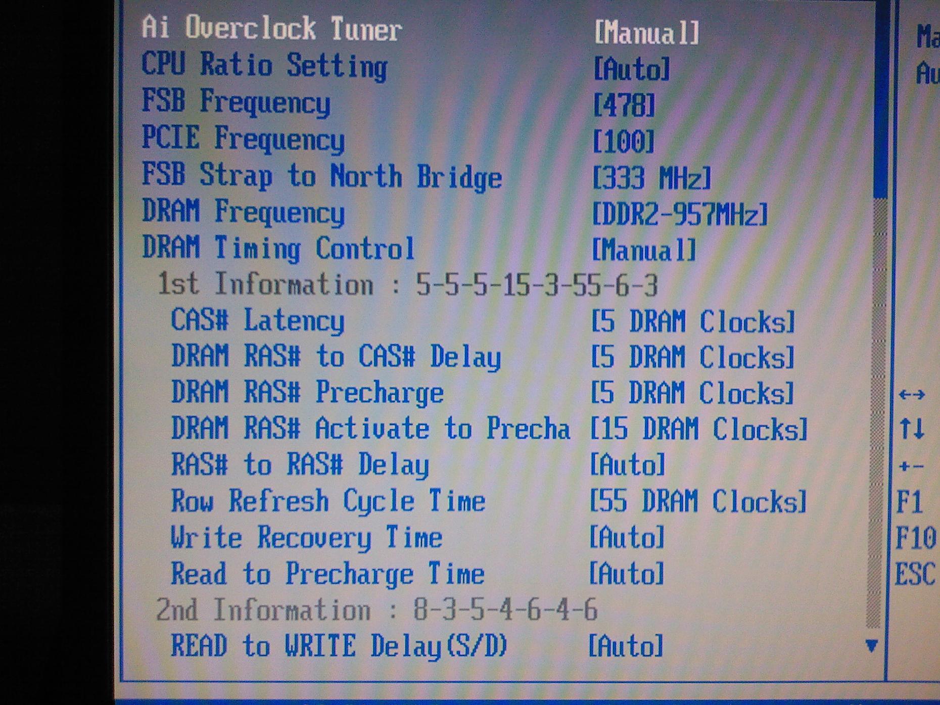

Hallo zusammen.
Habe heute mein Arbeitsspeicher bekommen und natürlich direkt eingebaut.
Modulname Corsair XMS2 DHX CM2X2048-6400C4DHX
2 Stk. davon also insgesammt 4 GB!
Die sind in dem gelben steckplatz installiert müsste ja so richtig sein damit die im dual channel laufen. Nun zu meinem problem das sind ja die mit den 4-4 timings und im Bios weiß ich nicht richtig wie ich das einstellen soll.
http://www.pic-upload.de/25.11.08/7srlc4.jpg
Ich denke das ist falsch eingestellt , weil da 5-5 noch drin steht.
Weiß einer wie ich das richtig einstelle?
Danke im vorraus
Mit freundlichen Grüßen
Serkan
DRAM Timing Control auf "Manual" umstellen, und die Timings eben ändern.
Nicht vergessen die die "DRAM Voltage" laut Herstellerangabe einzustellen.
Aber etwa -0,1V darunterbleiben, da das Board die Ramspannung etwas overvolted.
MfG.
Den markierten Eintrag umstellen von Auto auf Manual und dann statt 5-5-5-xx eben 4-4-4-xx eintragen.
DRAM Timing Control von "Auto" auf "manuell" umstellen und die Timings von Hand eintragen: 4 4 4 12.
Wenn ich auf das auf Manuall stelle kann ich das aber nicht ändern. Die reihe mit den Timings bleibt immer noch weiß. Ich kann nur die anderen sachen ändern die da drunter stehen und paar sachen kommen noch dazu wenn ich es auf Manuall umstelle.
Vielleicht musst du AI irgendwas(das oberste) auf Manuell stellen?
E: Doch nicht, bei mir ist es auch auf Auto und kann trotzdem die Haupt Timings einstellen.
Dann muss "AI Overclock Tuner" vielleicht auch auf Manual stehen. Probiere die Optionen notfalls mal durch.

Bringt nichts.. wenn ich ai overclock tuner auf manual umstelle kommen da weiter sachen sprich:
fsb frequency (333)
pcie frequency (100)
fsb strap to north bridge (auto)
http://www.pic-upload.de/25.11.08/s8z9w6.jpg
edit//
ahso das muss ich also ändern ich dachte man schreibt es direkt in dem einen feld da rein.
was muss ich noch ändern außer die timings und voltage?
Die ersten vier blauen Einträge stell von 5.5.5.15 auf 4.4.4.12.
Die DRAM Voltage wie schon oben geschrieben, nicht vergesssen anzupassen.
Den Rest kannst du mit Standardtakt auf "Auto" lassen.
