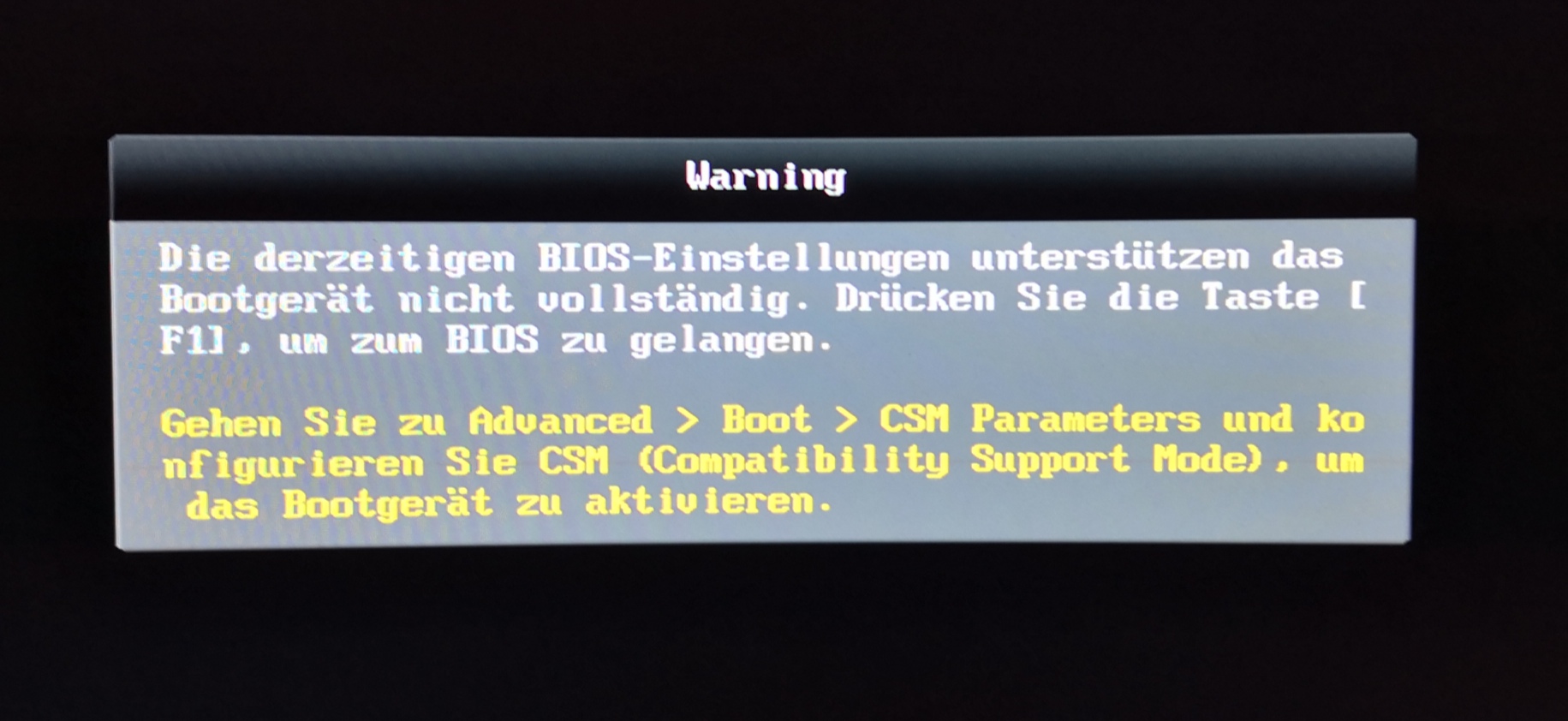

Man kann im BIOS auf legacy umstellen. Aber dann kommt eine Fehlermeldung. Wie man ins Boot Menü kommt hab ich noch nicht gefunden.

Mit was hast du denn Stick erstellt?

Müsste beim PC Start unten am Rand mit da stehen, könnte bei Asus F8 oder auch F12 sein
Der dritte und neu USB Stick hat dann endlich funktionert. Sowas ist mir bisher noch nie passiert.
Ich habe einfach einen neuen bootbaren USB Stick mit Rufus erstellt und dann ging das problemlos...
