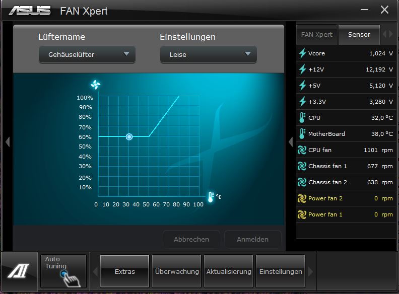

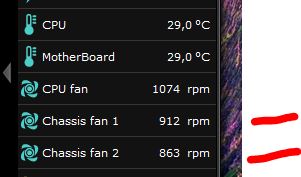

Ich habe seit einigen Wochen Probleme mit dem Anlauf der Gehäuselüfter.
Diese drehen sich nur wenn ich das ASUS-Tool aktiv habe UND! dort die
Anzeige "Gehäuselüfter" anwähle - sonst stehen die 2 Lüfter - siehe Screenshot.
Woran könnte das liegen?
Danke für die Hilfe

Wie siehts im Bios/UEFI aus, werden dort die Gehäuselüfter korrekt angezeigt?
Stehen die Lüfter wirklich oder ist das nur eine Behauptung des ASUS-Tools?
Es ist sowieso besser die Lüfter übers BIOS/UEFI zu steuern.
FanXpert liefert manchmal die tollsten Falschmeldungen, ist bei mir mit zwei 140er Noctuas an SYS_FAN1 und SYS_FAN2 genauso.
Aber sie stehen (wie mugam bereits schrieb) nicht wirklich.
Also unbedingt mal den Ist-Zustand prüfen, wenn wieder so eine Meldung kommt.

Ich gehe davon aus, dass die Lüfter stehen
(akustisch und an den HDD-Temperaturen feststellbar).

Was sind das genau für Lüfter?
Haben die vllt eine sehr hohe Anlaufspannung?
Hast Du vllt zwei andere Lüfter, um auszuschließen, dass es an denen liegt?
Stehen die direkt nach dem Systemstart oder bleiben sie irgendwann stehen (eher unwahrscheinlich)?
Im UEFI würde ich erstmal unbenutzte Lüfteranschlüsse -wie z.B. Power_FAN - auf "ignore" stellen.
Hast Du in der AI_Suite irgendwelche EPU-Funktionen wie z.B. "maximale Energieeinsparung" aktiviert? Denn grundsätzlich ist die AI-Suite eine verka**te Software, und wie schon erwähnt ist die Regelung direkt übers UEFI vorzuziehen.
