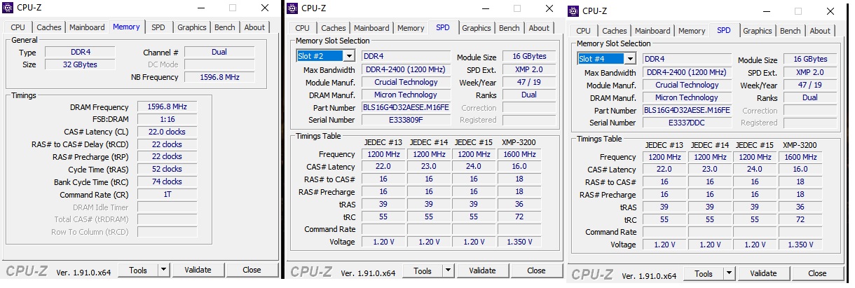

Eigentlich sollten Einstellungen im XMP-Profil hinterlegt und beim Laden desselben korrekt übernommen werden. Sicher, dass die Timings falsch sind? Ein Screenshot aus CPU-Z (Reiter Memory) wäre aufschlussreich, dort werden die Profile aufgeschlüsselt.

Also ich bin jetzt nochmal ins Bios und hab die Timings zurück auf Auto gesetzt und nur das XMP Profil geladen mit 3200 und das Zeigt mir CPUz jetzt an, wenn ich das doch richtig sehe im ersten Reiter steht 22 22 22 oder ?
Das ist ungewöhnlich....eigentlich sollte das XMP Profil die Hauptimings richtig setzen...die Ramspannung hochsetzen und den Takt auf 3200 stellen.
Die 22er Timings sehen eher nach einer automatischen Wahl der Timings für 3200 aus....vermutlich JEDEC mit 1,2V.
Reaktionen: JollyRoger2408
Timings sollten CL 16-18 sein nicht 22-22.

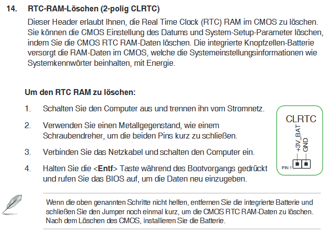

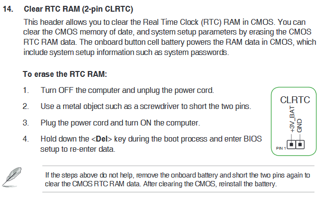

Würde, wie geschrieben, mal das CMOS zurücksetzen.
Manual PRIME B350-PLUS
Seite 1-6
Handbuch PRIME B350-PLUS
Seite 1-5/1-6
