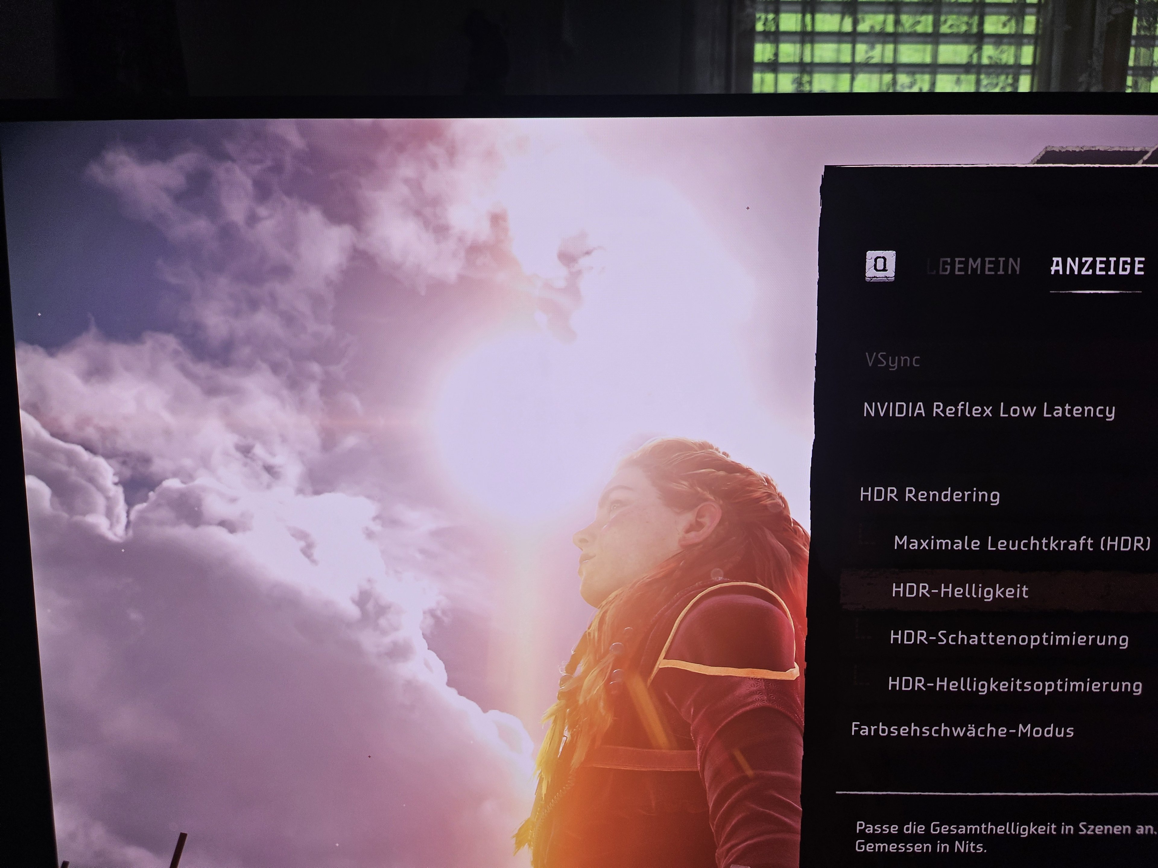

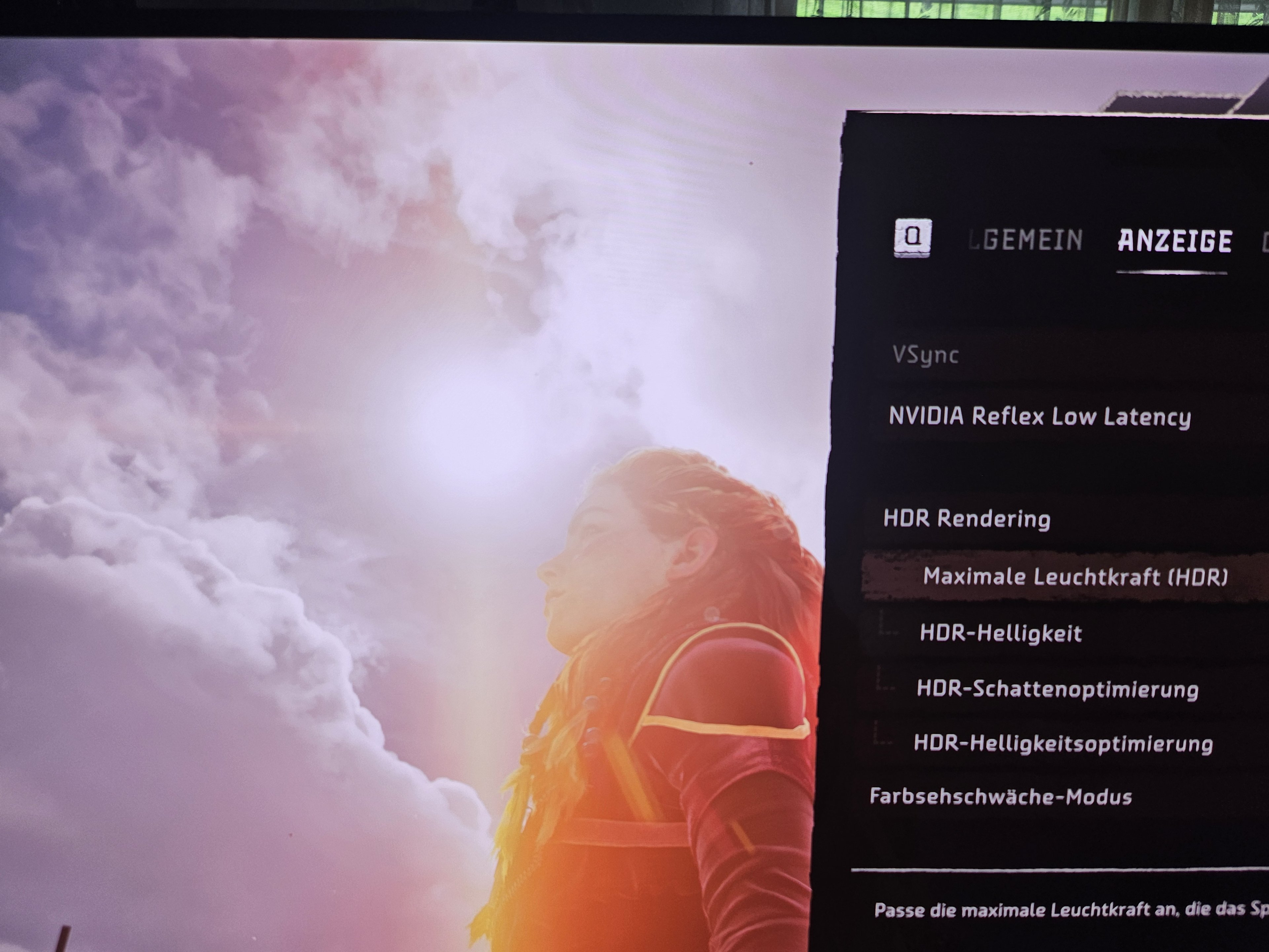

Moin, wollte mit Horizon FW auf dem PG32UCDM anfangen und hab mich an die HDR Einstellung gemacht. Kann mir ein erfahrenes Mitglied sagen, wieso der Monitor auf ~450 Nits clippt(auch in dunklen Szenen)? Benutze den Gaming HDR/Console HDR Modus und FW 103. Beim Windows Kalibration clippt es auf 1000 Nits.

hast du die neuste Version von Steam? die ersten Versionen hatten nen HDR bug... und waren auf 400 nits beschränkt.
BTW... das ist kein "clipping" das ist einfach nicht maximal ausgenutzte Leuchtkraft xD
Reaktionen: snicket

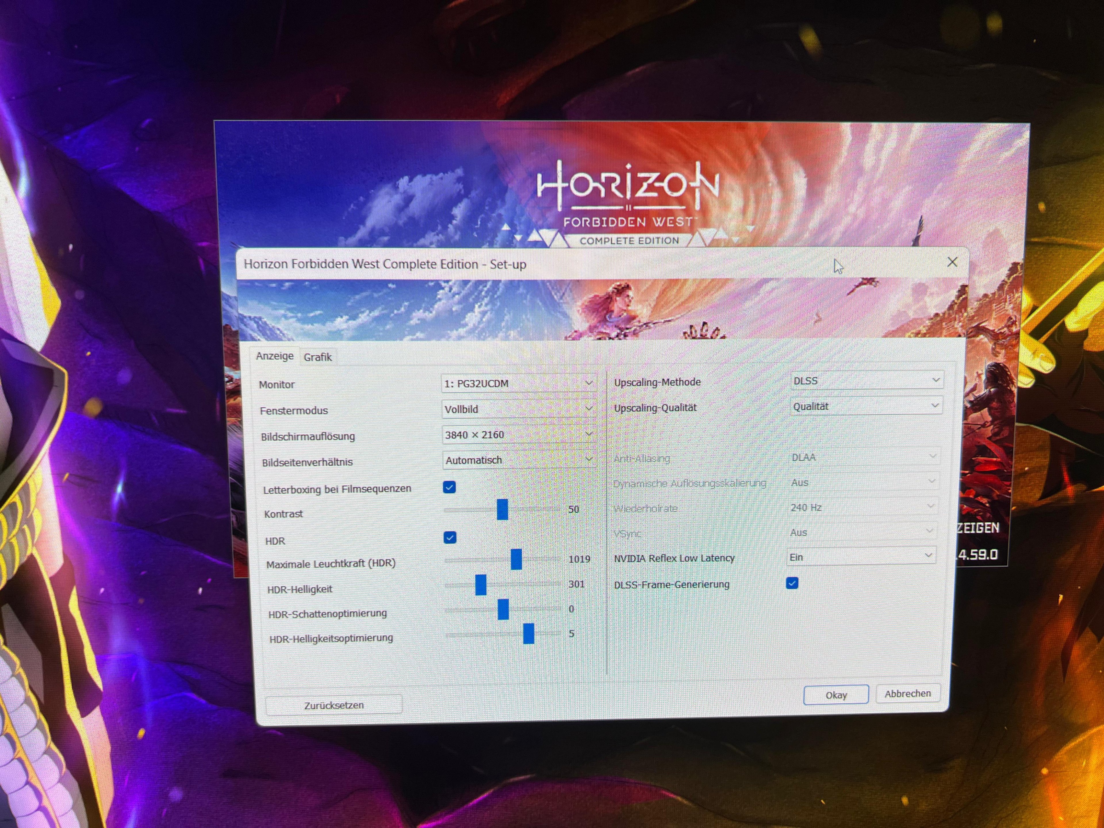

Hab nicht auf dem ersten Bild drauf geachtet, die Version anzuzeigen. Hab die aktuelle 1.4.59 drauf.
Pardon, meinte natürlich die nicht maximale ausgenutzte Leuchtkraft 😊☝️
Ingame die Regler einmal kontrolliert?
Was passiert wenn du in die Sonne schaust?

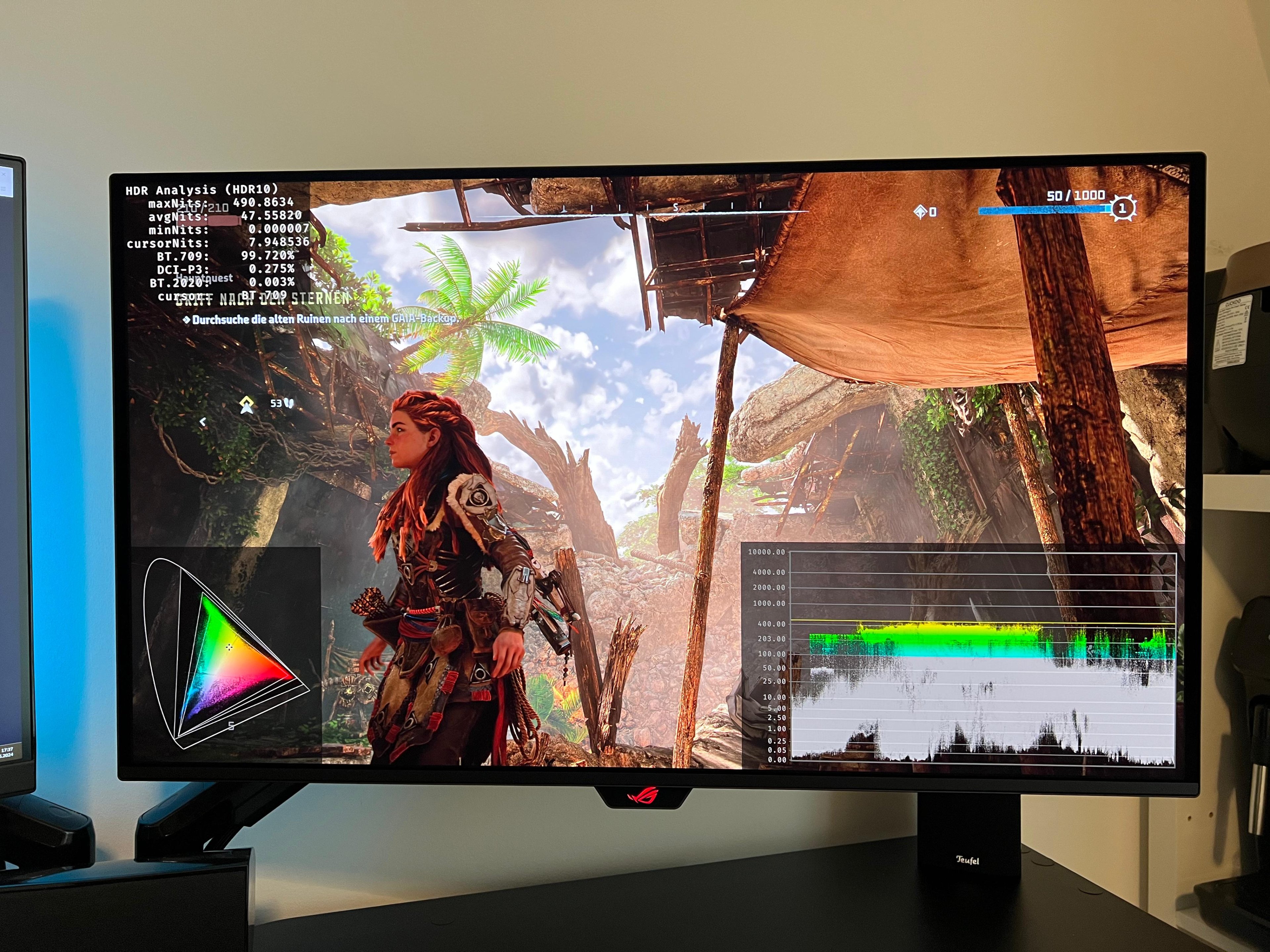

@flugbär in deinem Post 764 schreibst du von einem HDR Kalibration Tool. Um welches handelt es sich dabei, denn soweit ich weis besitzt der PG32UCDM keine Hardwarekalibrierung.
Es hat gekappt, musste einmal das Update neu installieren, hat sich eventuell ein Fehler hineingeschlichen. Danke für den Tipp mit den Versionen.
