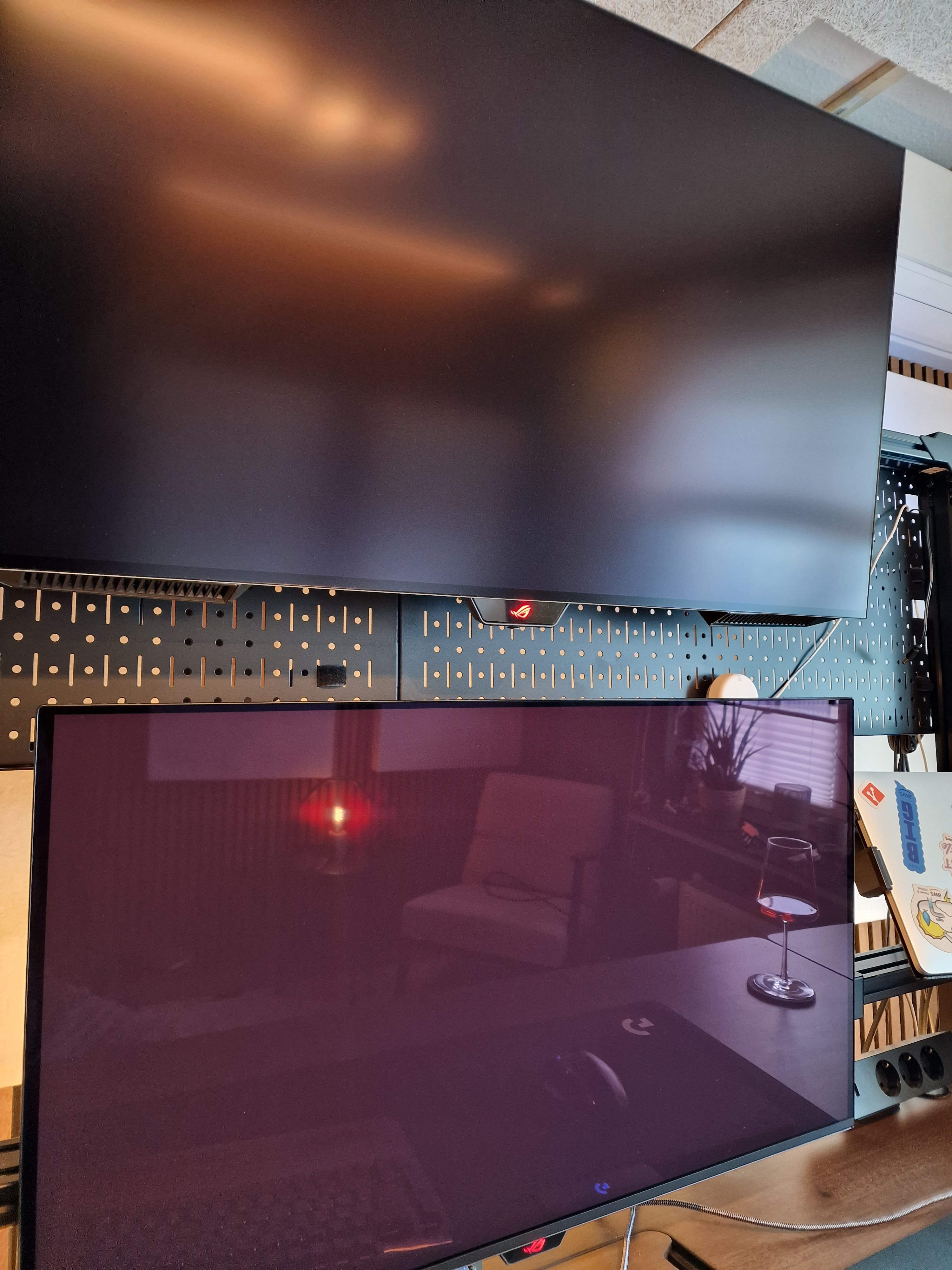

Im Vergleich zum PG42UQ ist der Schwarzwert aber deutlich schlechter. Liegt vermutlich am Coating? Oder kommt das Lila vom Samsung QD OLED?
Das Handyfoto übertreibt natürlich etwas.
Das Coating und das Panel dahinter haben alle gleich, das kommt genau so von Samsung. Das liegt leider am QD-OLED. Mal sehen wie lange Samsung braucht, um das mal Schwarz zu bekommen. Dann wäre es perfekt.
Daher sind diese Monitore nicht unbedingt etwas für Leute, bei denen die Raumhelligkeit die Bildschirme rötlich aussehen lässt. Ich selbst habe bei mir aber sehr wenig ein Problem damit und sehe es so gut wie gar nicht.
Man selbst kann natürlich auch etwas dazu beitragen, das zu reduzieren oder zu verhindern. Oder aber man nimmt sich gleich einen Monitor mit einem LG WOLED Panel (wenn es OLED sein soll), nur ist der dann eventuell matt.
Und matt wird übrigens, als einziger, das Modell von Samsung. Aber das ändert an der Problematik auch nichts.
Abends, im Dunkeln, bei indirekter Beleuchtung, sehe ich es überhaupt nicht und Schwarz ist schwarz.
Ich muss übrigens sagen, dass die Font Farben von Rot, Grün und auch Blau immer noch einen gewissen Farbstich aufzeigen. Besonders Rot wirkt immer noch etwas unscharf/verschwommen mit einem Grünstich.
