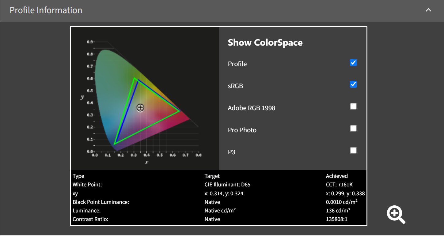

Das mit der Farbtemperatur ist auf jeden Fall ein guter Zug, messe das mal nach.
Weiter oben hatte ich mal gepostet, wie sich der SDR Teil misst im HDR das war zu warm mit 5995 Kelvin.
Falls ihr ein Video findet, was das die neuen Settings erklärt, bitte hier rein :)

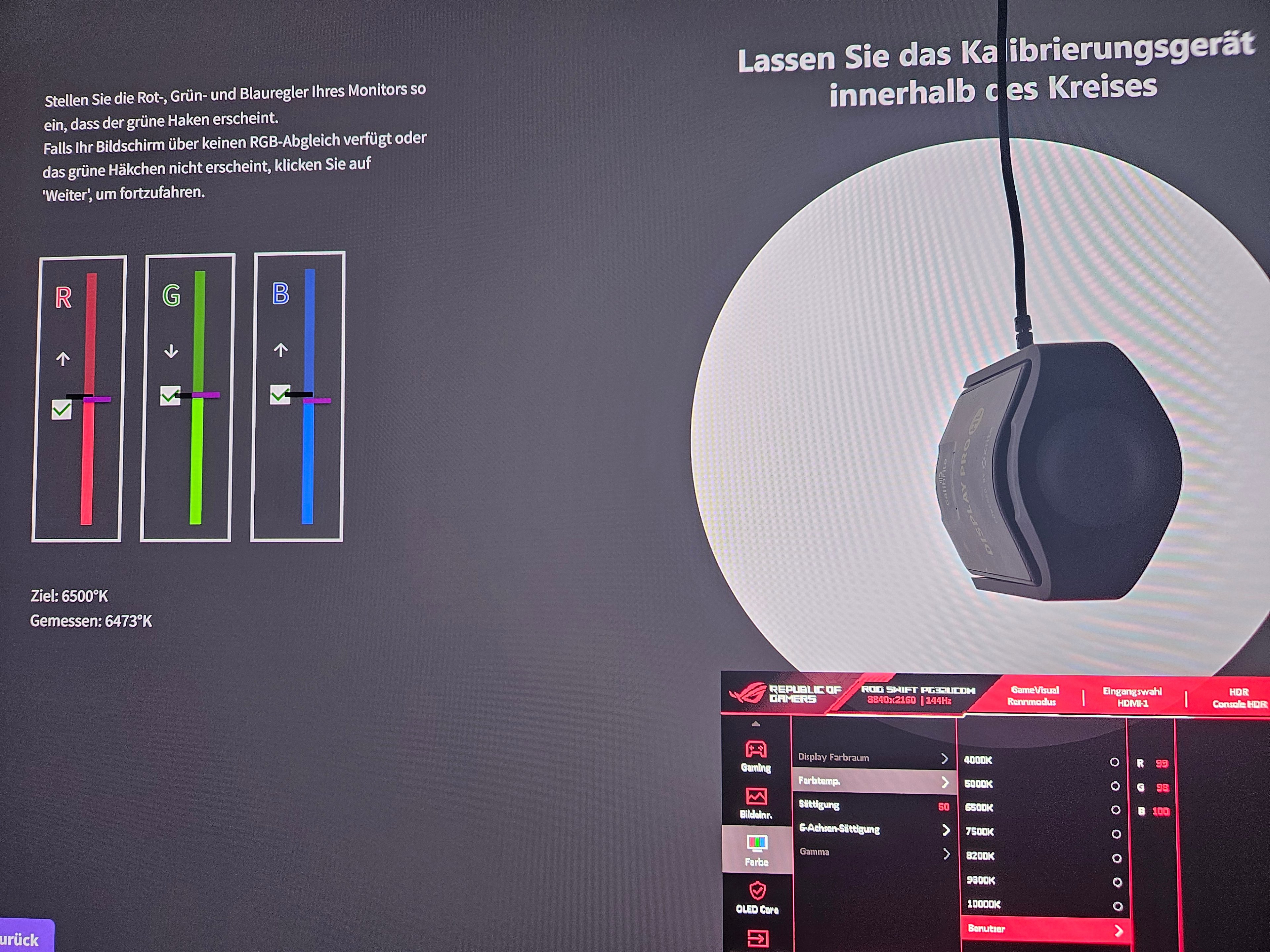

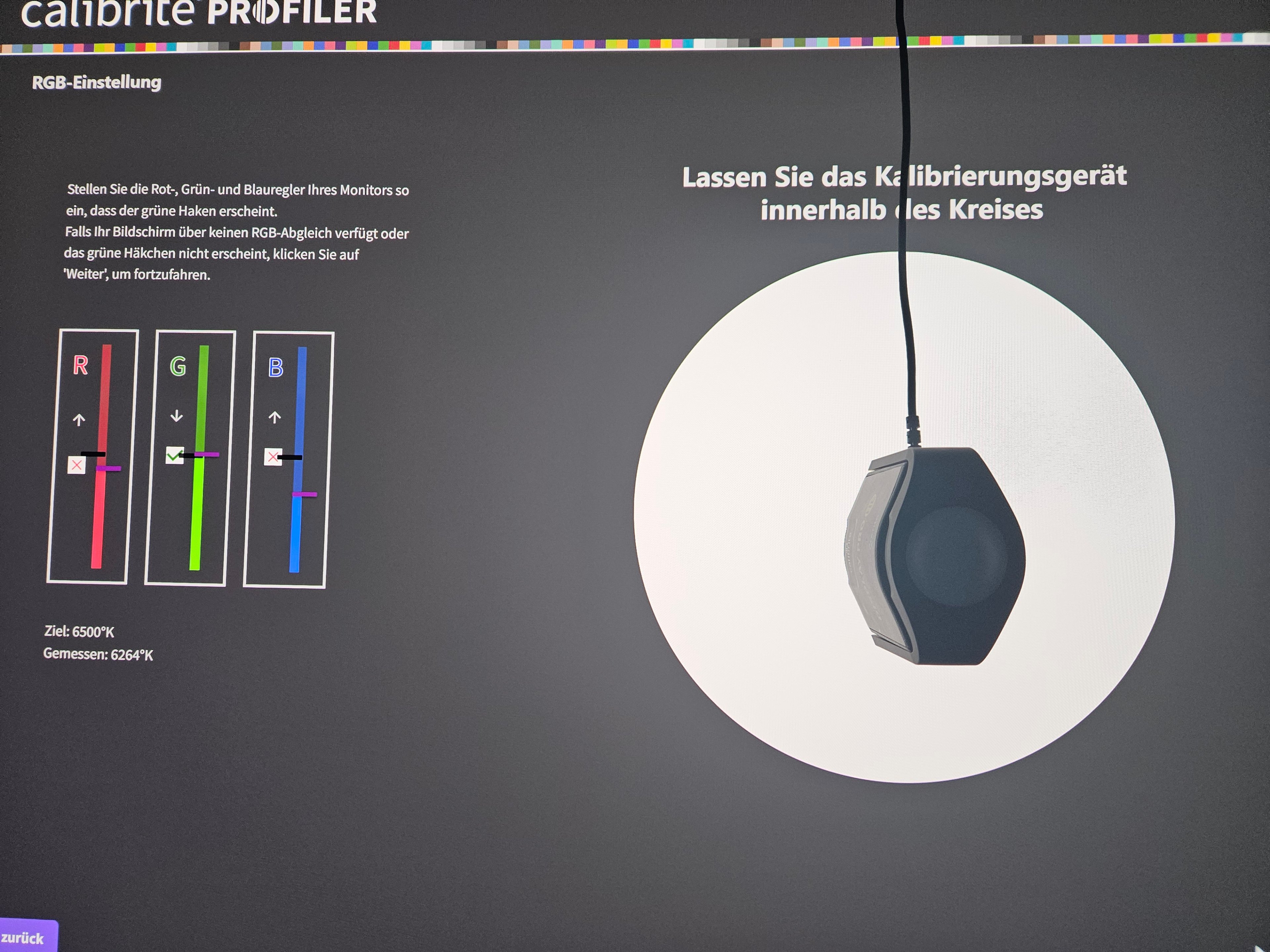

@Lord Gammlig
Wie ich sehe nutzt der @Oled-King die Calibrite Software mit einem Calibrite Sensor.
Das ist der Nachfolger von den X-Rite Sensoren, da habe ich den i1 pro und die Calibriten SW als Upgrade.
Die macht den sensor dann zu einem "Calibrite Display Plus HL" in Calibrite Speech.
Die Software macht einen guten Eindruck, calibriert aber nur SDR (obwohl die Hardwre stark mit HDR fähigkeit beworben wird ... aber dann wohl nicht mit der Software).
Diese Software kann OLED unterscheidet aber nicht, es gibt nicht WOLED, QD-OLED oder noch mehr Auswahl.
Einfach nur "OLED" ... es sieht aber tatsächlich gut aus, so nach Augenschein von einem der seit 25 Jahren die Monitore kalibriert, vorher einen HW kalibrierbaren hatte und inzwischen das dritte Colorimeter.
Es wirkt "gut" ... das war vorher mit der alten SW ohne "OLED" nicht.
Ein klares "besser als nichts" :D

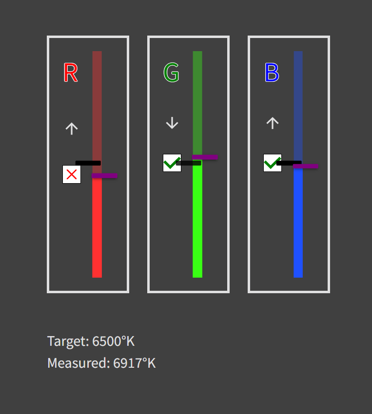

Jetzt kommt bei 6500k im Menu:
SDR Teil gemessen in Windows und mit bestimmter Einstellung in Windows usw.
Helligkeit ist 137 cd, Helligkeit SDR in Win auf 0 .. NULL ... ui
Das ist Cinema HDR, das ist so hell wie Console HDR mit Brightness Boost ...
Console HDR ohne Brightness Boost hat nur 57 cd.
geht gleich noch weiter .... oder quch nicht :D
Das gestaltet sich doch schwieriger, irgendwie is in der zweiten Runde alles anders ... vielleicht geht hier was mit den Profilen quer, Windows hat ja eins für den SDR Mode "ganz normal" und eins für den HDR Mode, der aus dem Windows HDR Calibratin tool kommt, wenn man das genutzt hat.
Na jedenfall zeigt er jetzt einen anderen Weißpunkt und man hat schon gesehen, dass ds Profil zurückgesetzt wurde bevor die Messung losging. Hm ... ich gucke nochmal ein bisschen.
Jetzt kommt er jedenfalls mit 6617K bei 6500K im Menu den Monis und Color Mode User alles auf 100 ist 6595.

Also noch ne Runde gemessen.
Es erzeugt recht heftige Korrekturen und der Weißwert im Endergebnis ist schlechter als was ich vorher einfach nur mit RGB am Monitor eingestellt habe.
Dafür ist vermutlich das Gammatracking besser ... aber hm ja also .. die kurven sehen eigentlich sehr linear aus.
Evtl. ist die Darstellung einfach nicht konstant im Gerät auch für den SDR- im HDR-Bereich durch APL, TonmeMapping usw. usw. ...
Farbraum (blaues Dreieck) ist kleiner als sRGB (grüne Dreick) wobei w in 3D eher nut verschoben scheint.
Dass ist jetzt CinemaHDR und Brightness 100 bei Windows SDR Brightness 0.
Weißpunkt User rot 99 grün 96 blau 97 ... Die Schritte sind relativ grob, was bei normalen Monitoren, aber auch nicht selten ist.

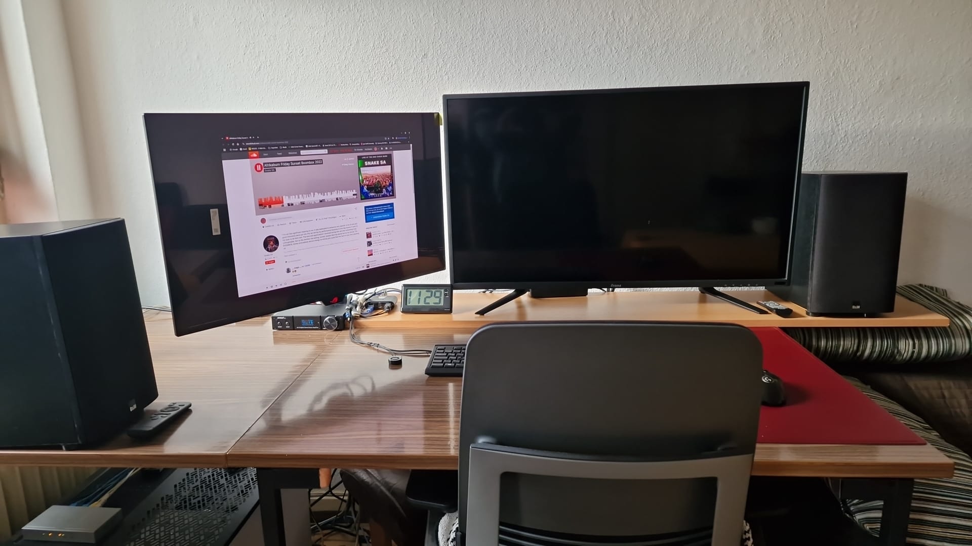

habe nun den PG32UCDM auch seit zwei Tagen aufgebaut.
Angeschlossen wurden 2 PC mit 2 Monitore, aber wenn ich nur einen PC mit dem Asus nutzen wollte, hatte ich kein Signal am Asus, zweiter Monitor angeschaltet, dann kam das Signal, denke ich muss das in Windows anderst einstellen. Betreibe den Asus erstmal alleine.
Gibt es beim PG32UCDM so eine Info Taste, wo mal die Hz, Auflösung, Datenübertragung usw. Angezeigt bekommt und wenn man Fragen zu Asus hat, kann man das hier posten?
schönen ruhigen Sonntag :)
Glückwunsch, das mit den zwei Monitoren verstehe ich nicht genau.
Könnte vielleicht was mit der automatischen Umschaltung zu tun haben, die kann man Deaktivieren.
Fragen kannst Du immer, ich glaube hier sind ein paar Leute, die auch antworten :D
Die rudimentären Infos Auflösung, Hz, Eingang, HDR mode stehen direkt und immer in der Titelzeile des OSD drin.
