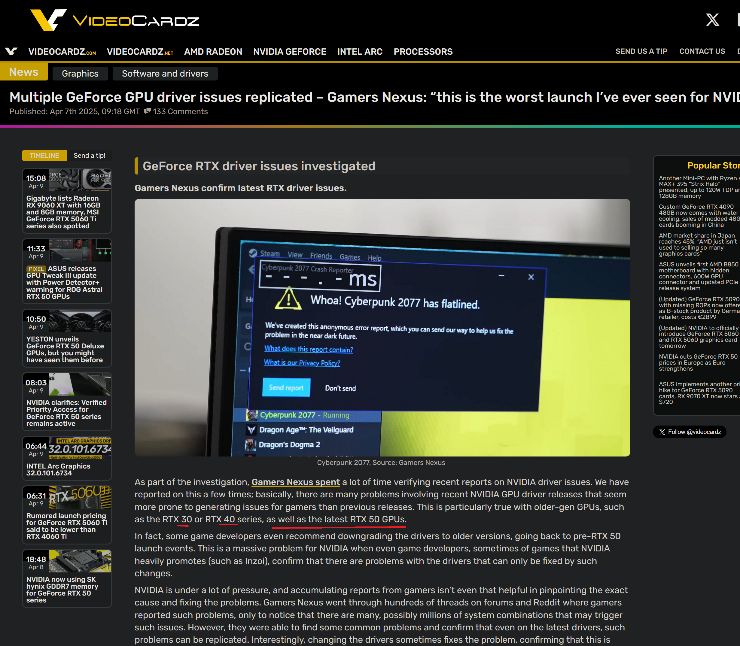

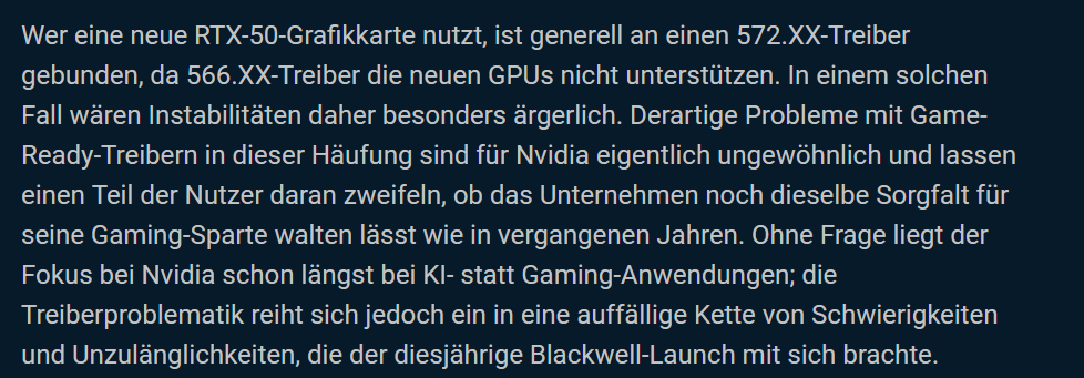

Stagefire schrieb:
Nunja mit den RTX 5000er Karten ( aber auch mit älteren ) und RTX 5000er Treibern haben grad sehr sehr viele da drausen grade Probs das fing mit dem ersten RTX 5000er Treiber vom Januar an und is bis Heute von Nvidia nich behoben worden .. in der Zeit gab es auch ungewöhnlich viele neue Game Ready Treiber und
Hotfix Treiber da Nvidia weiss das es da probs gibt aber da hat bisher keiner geholfen
Es is nun sogar soweit das selbst Game Entwickler dazu raten möglichst ältere Treiber zu nutzen
https://videocardz.com/newz/multipl...-is-the-worst-launch-ive-ever-seen-for-nvidia
https://www.pcgameshardware.de/Nvid...eme-mit-RTX-GPUs-Entwickler-raten-ab-1469410/
Scheint wohl alles Komplett an dir vorbeigegangen zu sein diese ganzen News zu den Treiber Probs
all die ganzen Wochen seit Januar.
Bin mit meiner RTX 4090 auch wieder zurück zum alten 2024er 566.36 Treiber gegangen wegen den Probs.

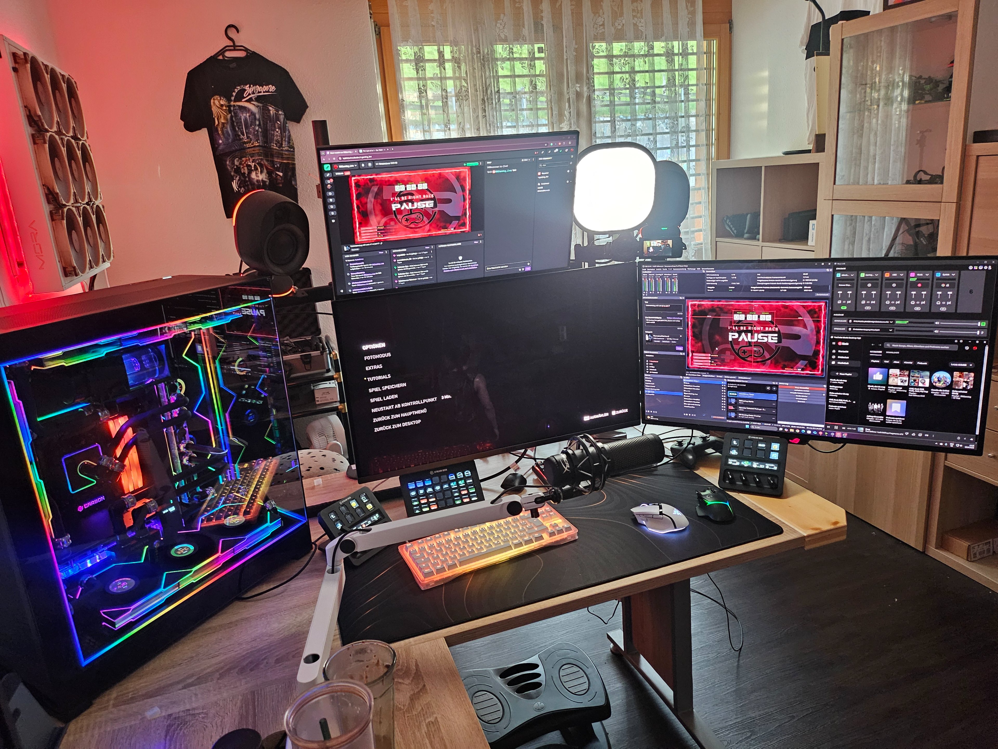

Es liegt jedenfalls nicht am Monitor und auch nicht am pc... denn ich habe noch einen zweitrechner mit rtx 5080. Und habe da mal 2 240hz monitore angeschlossen... und tatsächlich gibts da in der konstellstion (2x 240hz 4k 10 bit farben) genau den selben Fehler!
Also unterschiedliche monitore, unterschiedliche pc's aber gleicher fehler!
Die konstante? Beid Rechner nutzen den selben neusten gpu treiber, und beides sind rtx 5000er gpu's
Hast also wohl recht!

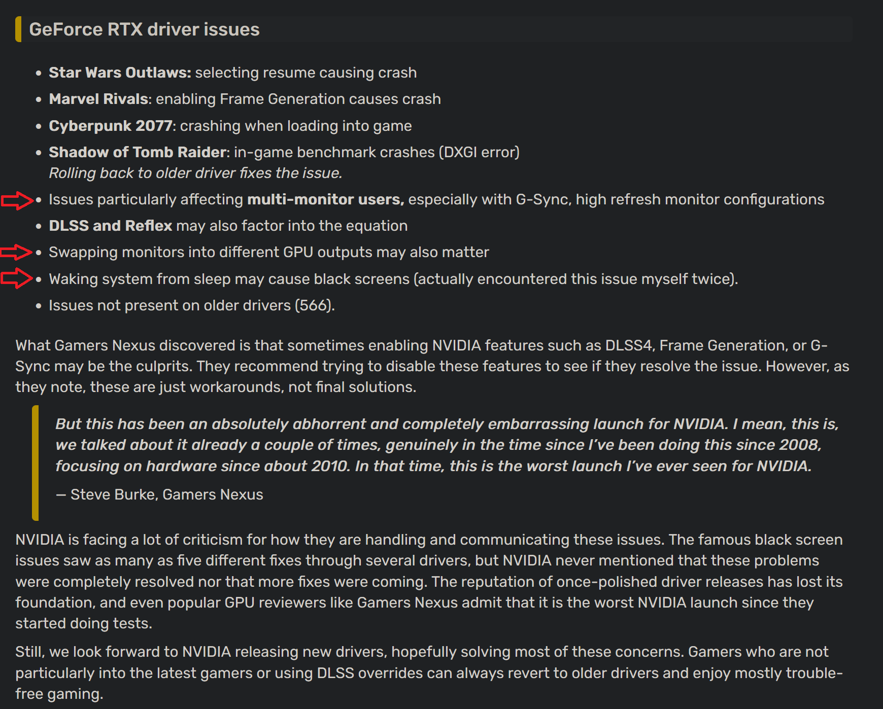

Jepp deine probs passen eben zum Fehlerbild der GPU Treiber Probs die es seit Januar gibt :
Hoffentlich kriegt es Nvidia nun nach 3 Monaten mal langsam gebacken diese ganzen Treiber Fehler in den
Griff zu bekommen.

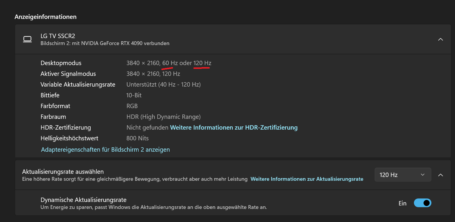

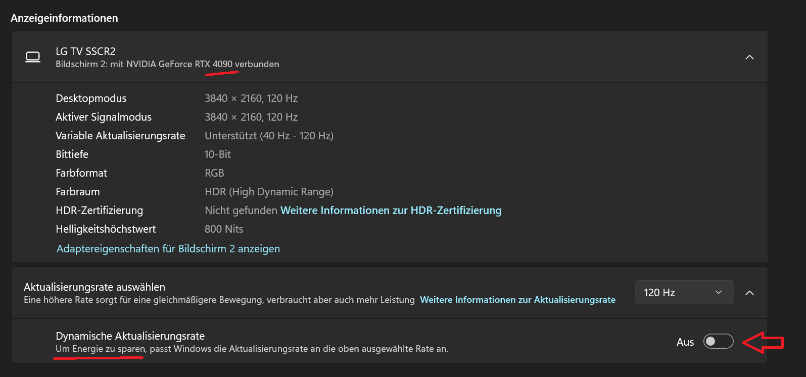

klampf schrieb:
Btw. ich habe heute gemerkt, dass Windows (jetzt mit 5080) anbietet, die Bildwiederholfrequenz Dynamisch zu gestalten.
Das geht doch schon länger... oder nicht? Die funktion viel mir schon lange auf, scheint mir aber nur für mobile Geröte mit akku interessant zu sein
Jepp hab ich bei meiner 4090 auch schon etwa so 6 Monate oder so zumindest isses mir da so um den dreh
das erste mal in etwa aufgefallen
jepp oder für umweltbewusste oder so die auch mit nem 60hz oder 30 hz oder so Windows klar kommen
Habs mal interesse halber angeschaltet
Wenn ich die Maus in Windows bewege geht er auf die für mein OLED TV Typischen etwa 118,80 hz
Wenn ich die Maus in Windows nicht bewege gehts auf 59,41 hz runter
Jeder wechsel erzeugt 1 x VRR Flicker in Windows weil der unterschied zu groß is so isses
beim Kodi Video Player ja auch der auch ein Internen Hz / FPS Limiter drinn hat da gehts von 118 auf 40 hz runter was auch jedes mal beim Wechsel zu 1 x VRR Flicker führt
Wird also gleich wieder schön ausgemacht diese lustige Dynamische Sache da

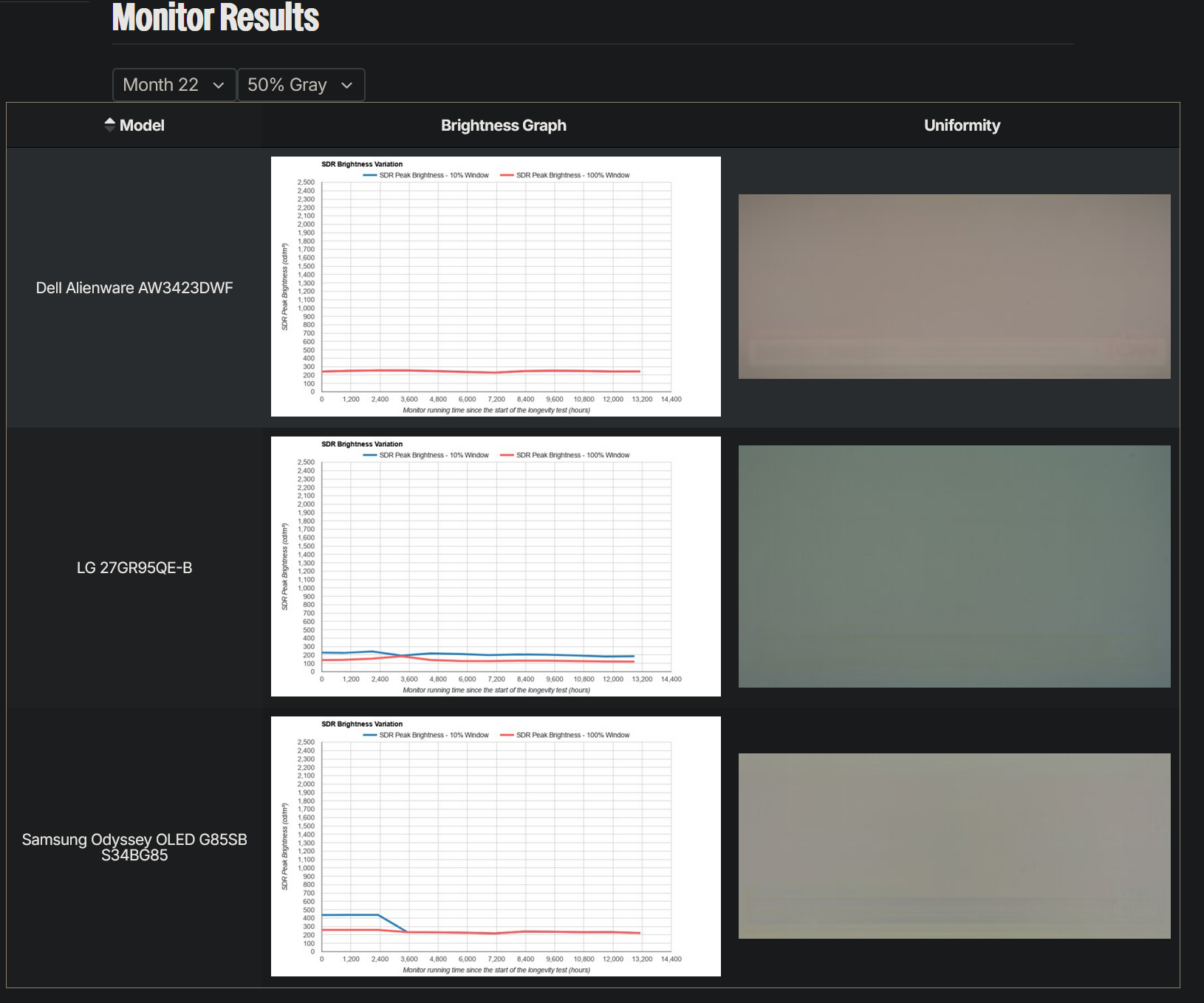

Serk schrieb:
Von Burn-In, trotz der werksseitig viel höher eingestellten Helligkeit als ich sie gewählt hätte (und in den ersten Monaten auch hatte), ist immer noch nichts zu sehen
Is auch noch zu früh dafür
Siehe eben RTINGS Burn In Tets :
https://www.rtings.com/tv/tests/longevity-burn-in-test-updates-and-results

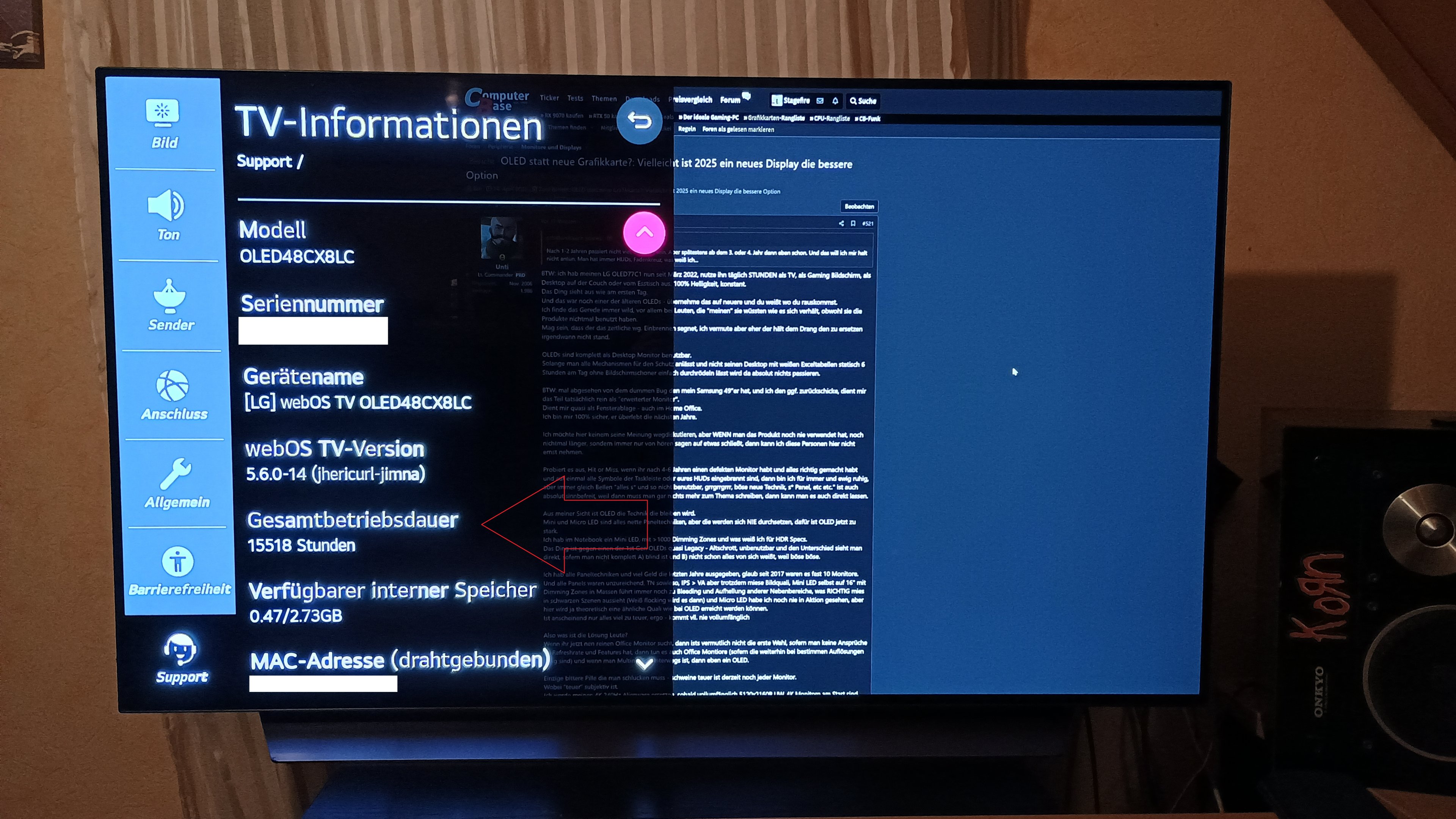

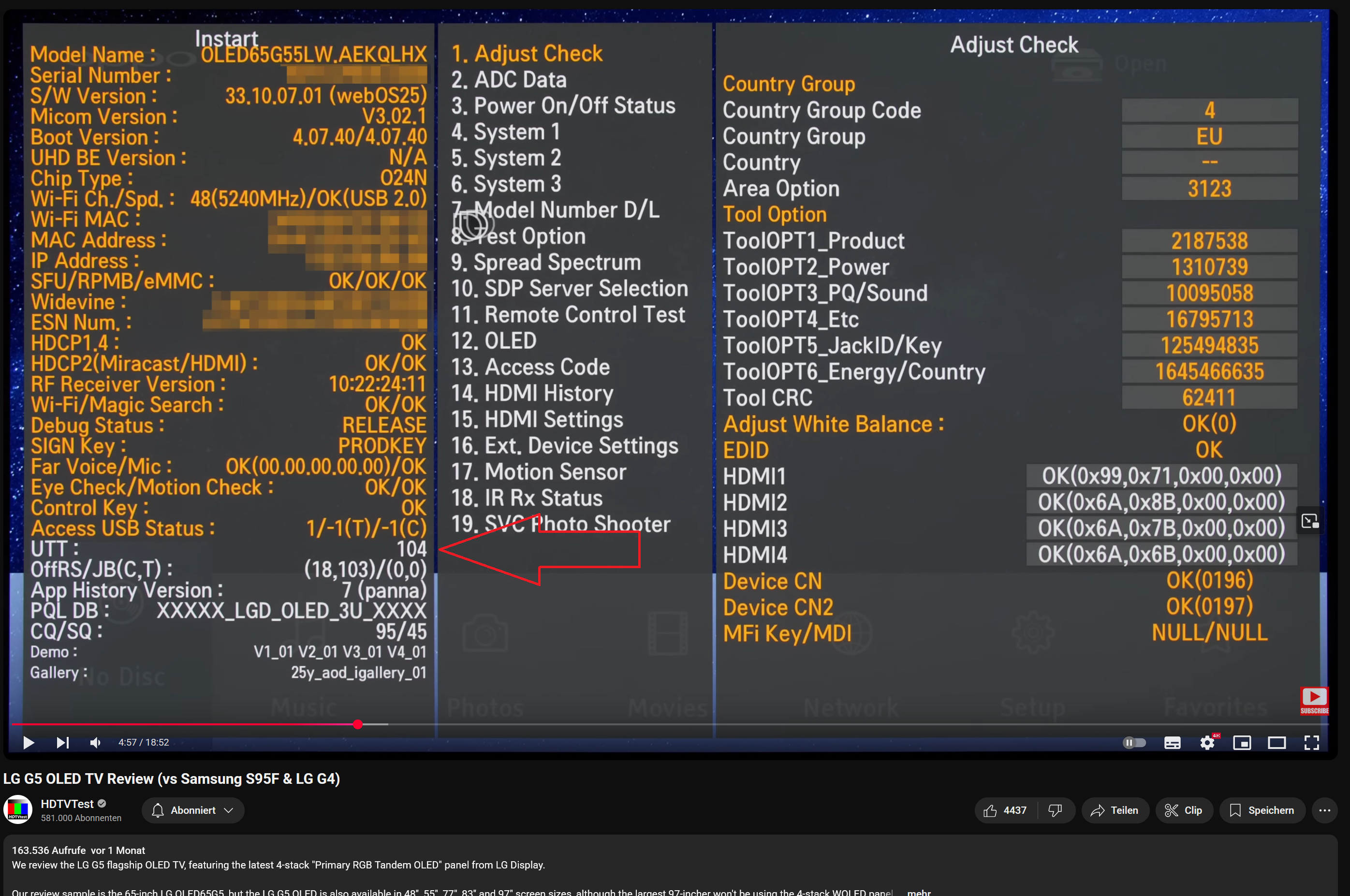

Sofern du dich an alles bekannte hällst wirst du da auch nach 5 Jahren noch nix sehen
mein OLED is nun in Jahr 5 und hat nun über 15.600 Betriebsstunden als PC Monitor hinter sich
da is noch alles tutti
Das Bild hatte ich vor ein paar Tagen gemacht :

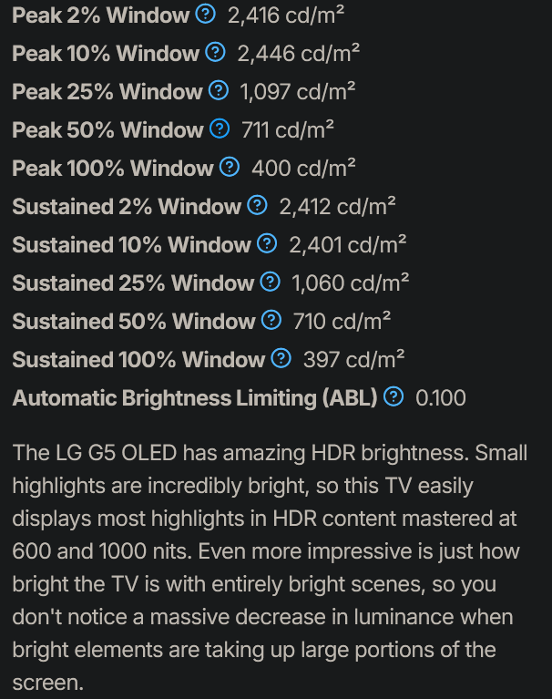

Serk schrieb:
Die neuen LG-OLED-Monitore, die bald kommen, sind zwar ein deutlicher Fortschritt, können aber in den Belangen, die ich am QD-OLED so liebe, immer noch nicht mithalten. ;)
Und die TVs erst :D .. der G5 is in SDR heller als ein QD-OLED Monitor in HDR :D
https://www.rtings.com/tv/reviews/lg/g5-oled
