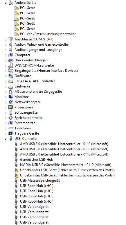

ich bin erst seit kurzem Besitzer eines Asus Prime X570-Pro Boards und musste leider feststellen, dass mehrere Geräte im Geräte Manager mit einem Ausrufezeichen versehen sind. Dazu gehören unter anderem USB Ports, die zwar Strom liefern, aber vom PC nicht erkannt werden. Dazu kommt ein BSOD, der, nach meiner oberflächlichen Analyse, auch mit den fehlerhaften Geräten im Zusammenhang steht.
Meine Frage ist, wie ich die Fehlerquelle eingrenzen kann. Ich kann sage, dass alle USB Ports fehlerfrei auf dem alten Mainboard liefen, von daher gehe ich nicht von einem Hardwarefehler von den Ports direkt aus. Angehängt ist ein Screenshot des Geräte-Managers und der Minidump als zip.

Chipsatztreiber installiert?
Da es 2, also 4 Ports sind, würde ich mal tippen es sind die USB Ports von der CPU.
Sag mal an welche Buchsen nicht laufen, dann kann ich dir genau sagen an welcher Komponente es hakt. (Also welcher USB Hub von welchem Bauteil (Chipsatz, extra USB Hub, CPU) das Problem darstellt)
Die Eigenschaften beschreiben den Ort als : Port_#0004.Hub_#0002 und Port_#0005.Hub_#0002 Der Fehlercode ist bei beiden 43.
Ich dachte eher an sowas wie "hinten 2. Buchse von oben links". :p
Und ist der Chipsatztreiber jetzt installiert oder nicht? Wenn nicht ist das Problem gefunden. :P
Ich habe keine Treiber installiert, von daher gehe ich nicht davon aus. Die Ports sitzen an der Frontblende, sind also Steckverbindungen am Boden des Boards.
der BSOD ist ein DRIVER_POWER_STATE_FAILURE an der ntoskrnl.exe.
du kannst versuchen dein OS mit Hilfe von "SFC /scannow" zu überprüfen oder mit Hilfe von Dism zu reparieren, sollte das alles fehlschlagen einfach das OS neu installieren.
hast du das Betriebssytem nach Wechsel des Boards neu installiert?
Hab das Betriebssystem nicht neu installiert und würde das auch ungern tun wollen.
dann alte Treiber deinstallieren, neustarten, neue Treiber installieren, das "SFC /scannow" kannst du du trotzdem durchführen.
GL :)
